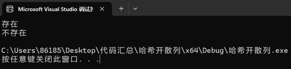

可以通过下面的代码来进行相应的测试看看我们上面写的代码是否是正确的:
void TestHT1()
    BucketTable<int, int> ht;
    int a[] = { 18, 8, 7, 27, 57, 3, 38, 18 };
    for (auto e : a)
        ht.insert(make_pair(e, e));
    ht.insert(make_pair(17, 17));
    ht.insert(make_pair(5, 5));
    if (ht.Find(7)) { cout << "存在" << endl; }
    else { cout << "不存在" << endl; }
    ht.erase(7);
int main()
    TestHT1();
    return 0;
代码的运行结果如下:

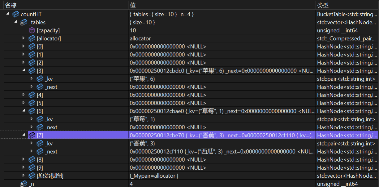

我们可以再用下面的代码来进行一下测试:
void TestHT2()
    string arr[] = { "苹果", "西瓜", "香蕉", "草莓", "苹果", "西瓜", "苹果", "苹果", "西瓜", "苹果", "香蕉", "苹果", "香蕉" };
    //HashTable<string, int, HashFuncString> countHT;
    BucketTable<string, int> countHT;
    for (auto& e : arr)
        HashNode<string, int>* ret = countHT.Find(e);
        if (ret)
            ret->_kv.second++;
        else
            countHT.insert(make_pair(e, 1));
这段代码的运行结果如下:
