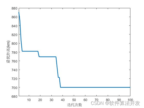

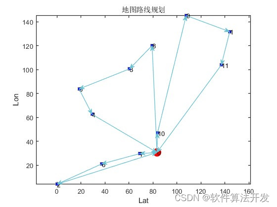

1.程序功能描述
        车辆路径问题(Vehicle Routing Problem, VRP)是运筹学领域的一个经典问题,旨在寻找满足一系列送货或取货需求的最优车辆行驶路径。其中,CDVRP是一个经典的组合优化问题,它要求确定一组最优路径,使得一定数量的车辆从起点出发,服务一系列客户点,并最终返回起点,同时满足车辆的容量限制和总行驶距离最小化的目标。
2.测试软件版本以及运行结果展示
MATLAB2022a版本运行
3.核心程序
