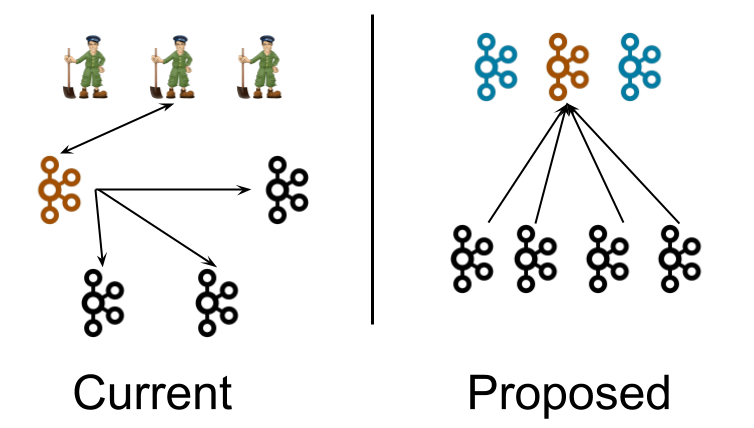

因此作为 Zookeeper 的替代,Kafka 3.3.1 提供了 KRaft 元数据管理组件。下图来自于 KIP-500 [1]提案,左右分别是 Zookeeper 模式和 KRaft 模式的部署架构图。
在 Zookeeper (后面简称为 ZK)模式下:
  • 运维部署:3 个 ZK 节点;2…N 个 Broker 节点,其中一个 Broker 承担 Controller 的角色。除了拉起一套最小生产的 Kafka 集群需要至少 3 + N 的资源外,Kafka 的运维人员要同时掌握 ZK 和 Kafka Broker 两套完全不同的系统的运维方式。
  • 通信协调:ZK 节点之间通过 ZAB 协议进行一致性协调;Broker 会通过 ZK 来选出一个 Controller 负责全局的协调,同时也会直接修改 ZK 里的数据;Controller 也会监听和修改 ZK 里的数据,并调用 Broker 来完成集群的协调。虽然 ZK 之间的一致性由 ZAB 来保障了,但是 ZK 与 Controller 之间和 Controller 与 Broker 之间的一致性是相对比较脆弱的。
在 KRaft 模式下:
  • 运维部署:3 个 Controller 节点;0…N 个 Broker 节点。Kafka 节点可以同时承担 Controller 和 Broker 两个角色,因此一套最小生产集群只需要 3 个节点。在测试环境更可以只以 1 节点模式就可以轻量地拉起一个 Kafka 集群。
  • 通信协调:Controller 节点底层通过 Raft 协议达成一致,Controller 的内存状态通过 #replay Raft Log 来构建,因此 Controller 之间的内存状态都是一致的;Broker 订阅 KRaft Log 维护和 Controller 一致的内存状态,并且通过事件驱动的方式执行 Partition Reassignment 之类的操作来实现集群最终一致性协调。整个集群的状态维护和一致性协调都是基于 KRaft 中的事件。

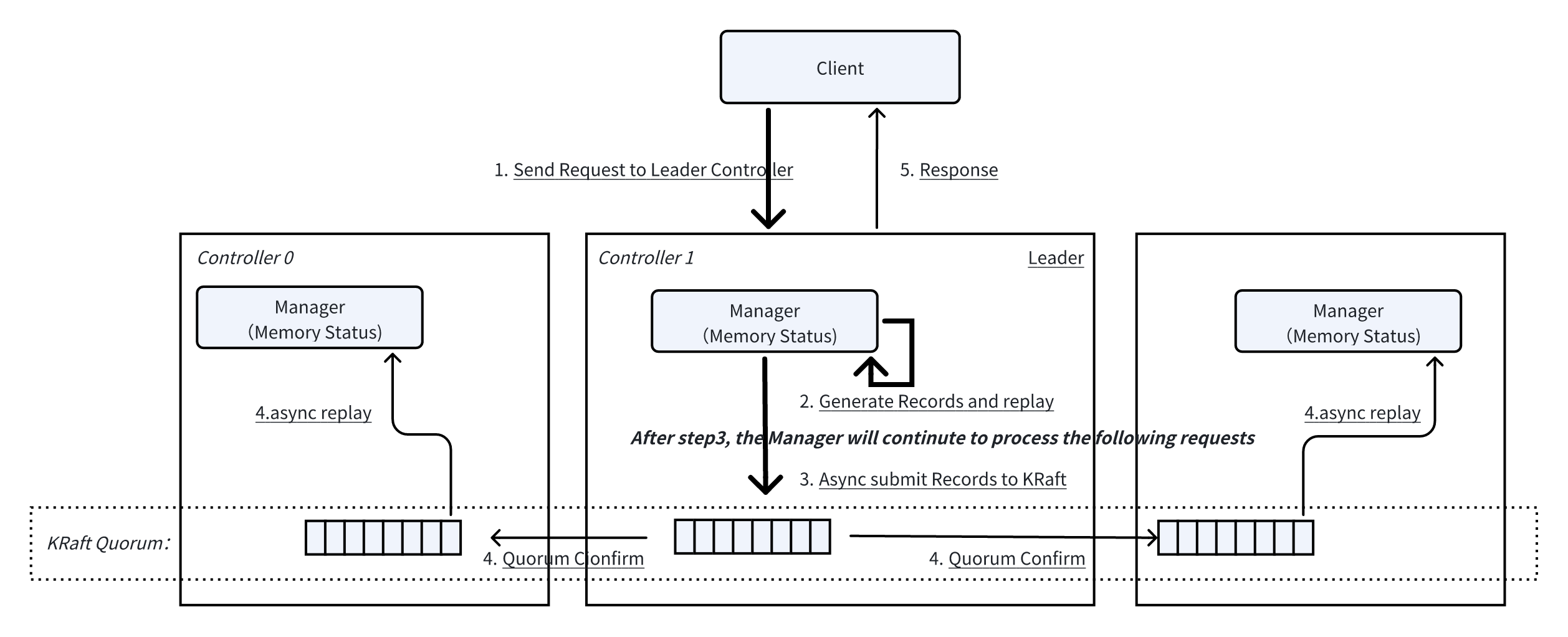

Controller 简版的处理时序在正确性上没什么问题,但在性能上有所瓶颈。假设每次 KRaft 多数派确认需要 2ms,意味着 Controller 处理请求的最大吞吐为 500 req/s。因此 Kafka 的实际处理模型中将最耗时的 KRaft 确认这步从处理时序中移除了。具体流程如下图所示:
相比简版的处理时序:
  • Leader 的 Manager 产生出 Records 后立刻 #replay 更新内存状态,并异步提交 Records 到 KRaft,这时候就可以继续处理下一个请求了;
  • 响应仍旧是 KRaft 多数派确认后再返回;
  • Follower 的内存状态仍旧是从 KRaft Log 的 Records #replay 更新;
Controller 处理请求的最大吞吐为:Min(1s / Manager 代码执行 CPU 耗时, KRaft 写入吞吐)。然而先 #replay 到内存再让 KRaft 确认可能会造成内存里面有脏数据,仍旧以 CAS(1, 2) 举例,考虑如下场景:
