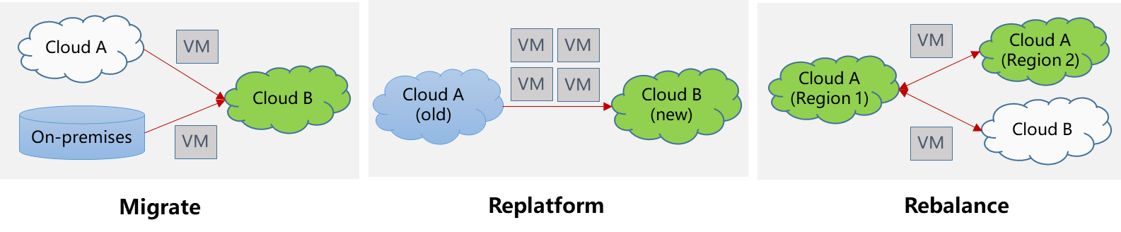

如图1所示,用户遇到的虚拟机跨云跨池迁移的主要需求总结如下:
图1 跨云迁移典型业务场景
  • 企业客户需要将本地数据中心的虚拟机业务搬迁上云;
  • 云厂商IaaS平台存在一些阶梯式演进或跨代际的版本升级,如虚拟化引擎从XEN到KVM等,需要客户把旧平台上的存量业务便捷的迁移到新平台;
  • 企业根据自身业务诉求,采用多云战略将不同的业务部署在不同的云厂商平台,以期获得最佳的IT技术组合,这就使得业务在按需最优放置时需要跨云平滑流动。

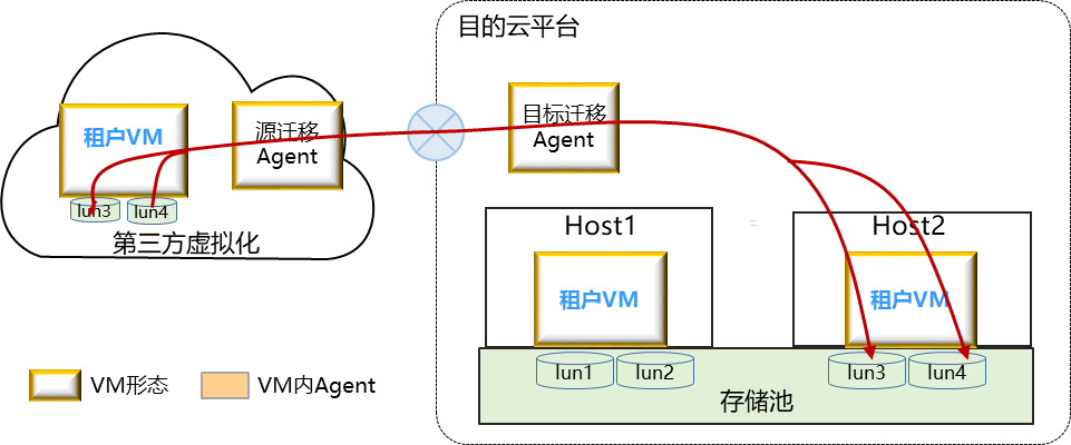

  • 基于Agent的跨云迁移
基于Agent的跨云迁移是通过在租户虚拟机内部安装迁移代理组件以读取磁盘数据实现迁移。如图2所示,公有云提供商较多采用基于Agent的迁移方案。
基于Agent的迁移技术具有传输高效、可靠性高的优势,但存在两个缺点:
  1. 租户虚拟机OS依赖,需要兼容适配不同的操作系统以支持多场景;
  2. 虚拟机侵入安装Agent代理组件,与客户应用共用系统资源,不符合高合规要求客户需求。

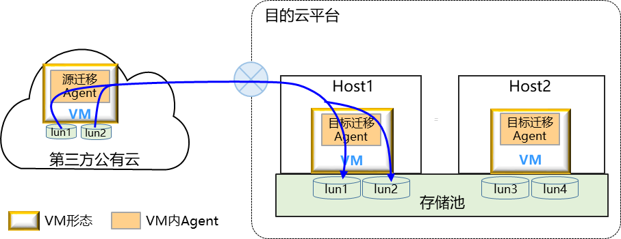

  • Agentless跨云迁移
在客户虚拟机内部不需要安装迁移代理组件,也不占用客户虚拟机的资源,Agentless迁移通过独立的虚拟机承载迁移代理,配合云平台编排使得迁移代理挂载并读取虚拟机磁盘数据,采用预拷贝或后拷贝算法迁移数据到目的端。该种方案要对客户虚拟机无侵入,更符合混合云客户对于合规安全的使用诉求。VMware迁移方案采用Agentless路线,通过配置VMware无代理连接器导入迁移源来获取上层虚拟机的数据,利用VMware虚拟化层的快照、变更块跟踪技术从而实现无代理条件下虚拟机数据的复制迁移。
图3 Agentless跨云迁移
相对于基于Agent的迁移,Agentless迁移技术具有以下优势:
  • 租户OS资源无占用:无需在客户虚拟机内按照迁移代理组件,进一步简化操作,且对虚拟机有更少的性能影响。
  • 租户OS安全性高:不在虚拟机内部进行任何操作,消除客户对安全的顾虑
  • 租户OS兼容性高:由于不需要在操作系统内部安装agent,因此不依赖虚拟机OS内部环境,迁移成功率更高
然而架构没有银弹。虽然Agentless迁移架构对租户OS有较高兼容性,但是其是通过集成虚拟化平台的功能来实现迁移,因此需适配不同的云平台和存储,从云平台上的兼容性上看,其存在一定复杂性。

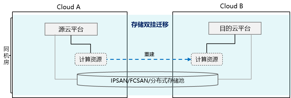

存储双挂迁移
当源和目的云平台时延条件满足时,可以直接将源存储池挂载到目标云平台,以实现数据卷无需拷贝传输的虚拟机跨云高效迁移。
图4 存储双挂迁移方案
存储双挂迁移要求存储不变,源和目标Region同机房,对网络环境要求高,通过一套存储对接源、目的云平台,并在目标Region从存储上“纳管”虚拟机的云盘,不涉及数据拷贝,并发场景批量迁移效率高。

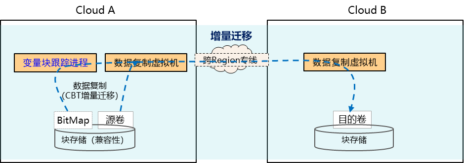

增量迁移
在虚拟机运行时先拷贝一份全量数据基线到目的端,然后在每轮时间窗口,将产生的脏数据块增量拷贝至目的端,最后在迁移窗口期内将虚拟机停机,完成最后一轮增量拷贝后在目的端重建虚拟机。
增量迁移结合华为存储专有的CBT(Changed Block Tracking)技术能力跟踪某一时间窗口的脏数据,在同步阶段准确快速实现将变更的增量数据迁移到目的端。相比冷迁移,虚拟机中断时间缩短2~10倍,卷越大提升越高。同时,增量迁移对网络延时要求不高,且底层存储不要求同构,因此比较适合远距离的异构存储之间的数据迁移。
增量迁移的代价,除了大量数据迁移有一定网络要求以外,还有就是其依赖源端存储的CBT技术,因此其有更高的硬件兼容性要求。同时相比存储双挂方案,由于需要最终进行以此停机后的数据增量迁移,因此停机时间会稍长。
图5 增量迁移方案

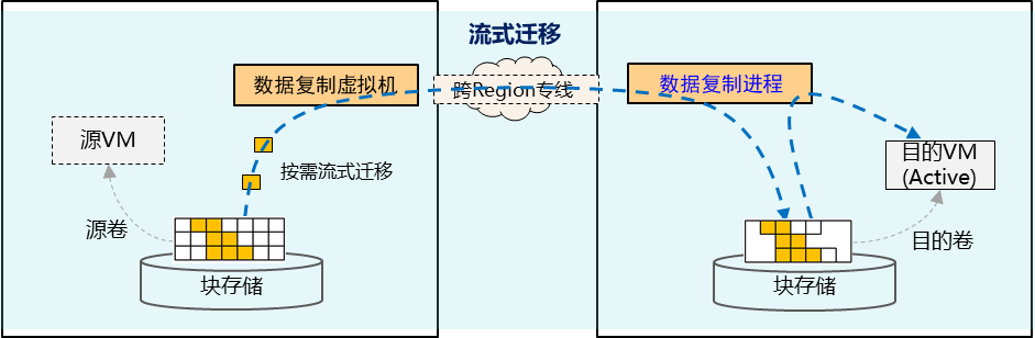

基于后拷贝算法先停止源虚拟机,直接在目的云平台启动虚拟机,再按需迁移存储卷数据。这样在目的端快速拉起虚拟机接管业务中断时间最短。同时在虚拟机运行过程中,利用空闲带宽资源在后台传输冷数据到目的端存储卷中。
图6 流式迁移方案
存储卷数据是流式迁移传输到目的端,类似视频边下边看一样,虚拟机无需等全部磁盘数据迁移完成即可启动。流式迁移是结合华为云Stack多项关键技术实现,性能竞争力业界领先:
  • 存储无关的IO拦截:拦截虚拟机IO请求,按需传输卷数据,虚拟机边跑边迁,与存储硬件解耦,实现极致性能的IO热切换;
  • 磁盘IO预取:根据历史IO序列预测下一步IO并预取至目的端,磁盘IO缓存命中率从40%提升至80%,大幅降低IO未命中导致的跨云传输对业务性能的影响;
  • 多流QoS控制:虚拟机流式迁移存在实时IO(热数据)、非实时IO(冷数据)的多流传输,实现面向冷热数据的多流QoS拥塞控制机制,在保证热数据低时延的前提下,保障虚拟机的迁移效率。
流式迁移将单虚拟机停机时间减小到数分钟常量,中断影响最小,网络开销低;而且对底层存储没有依赖,对网络延时也没有依赖,因此非常适合长距离、停机要求时间很短、且不同基于存储之间的虚拟机迁移。
不过相比其他迁移技术,流式迁移当然实现也更复杂,而且其中的缺点也包括迁移过程中IO请求未命中本地存储数据会影响服务性能,以及在目的端磁盘故障等极端场景下RPO不为零。为此,华为云Stack流式迁移通过高可用机制和实时IO预取技术,以较小的代价保障了跨云迁移过程中稳定性和服务性能。并首先将流式迁移落地于迁移演练场景,在不中断业务的前提下,短时间内在目的端快速重建一台“相同的”客户虚拟机进行基础演练调测,提前识别故障风险。

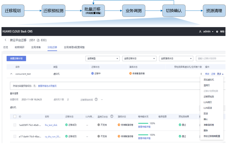

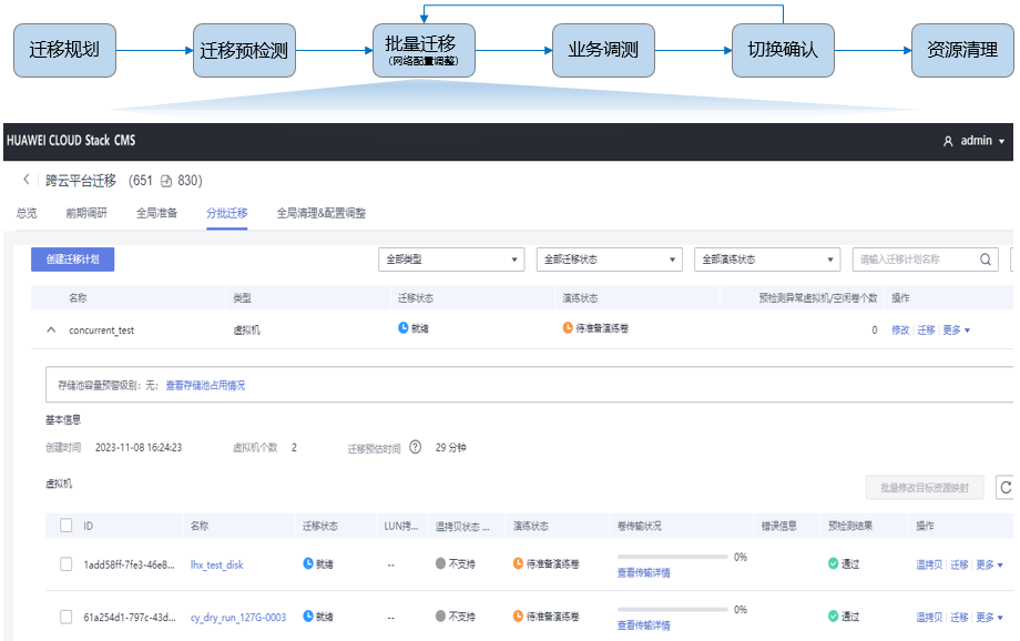

为解决政企客户的存量局点演进的问题,CMS迁移平台实现了以上三种Agentless迁移技术的所有方案,保证存量Region与新建Region间的云资源迁移,并为用户提供了自动化的迁移流程。CMS工具支持一键式的迁移预检测、迁移和回滚操作。用户可在CMS界面通过自动的预迁移检测,提前在迁移窗口前识别并排除问题以保证迁移顺利执行,然后再一键发起迁移流程完成业务虚拟机的跨Region迁移;当验证出现问题时,可以一键回滚,保障客户业务的优先恢复。
(1)自动化预检测和一键式迁移
(2)一键式确认和回滚
图7 CMS自动化迁移实施
