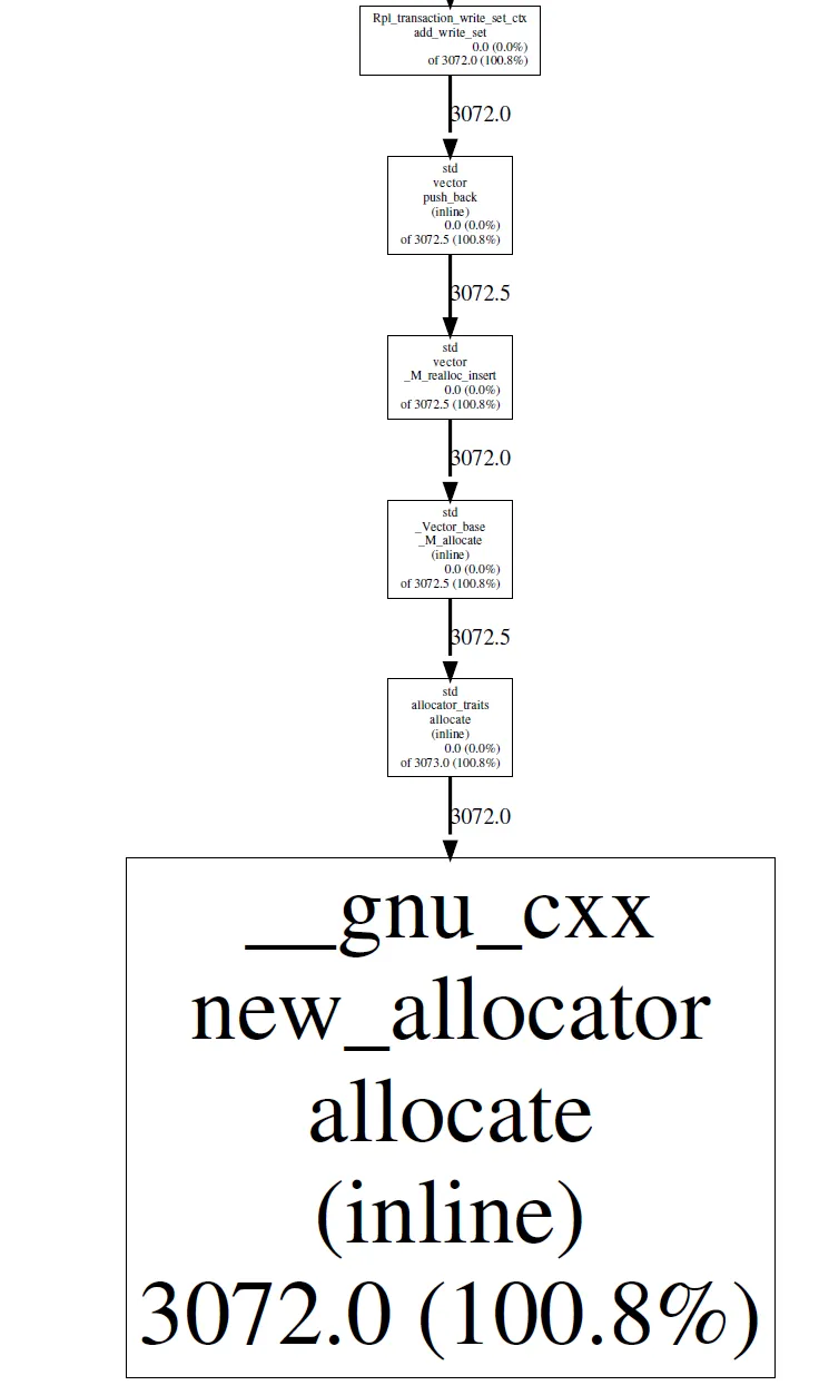

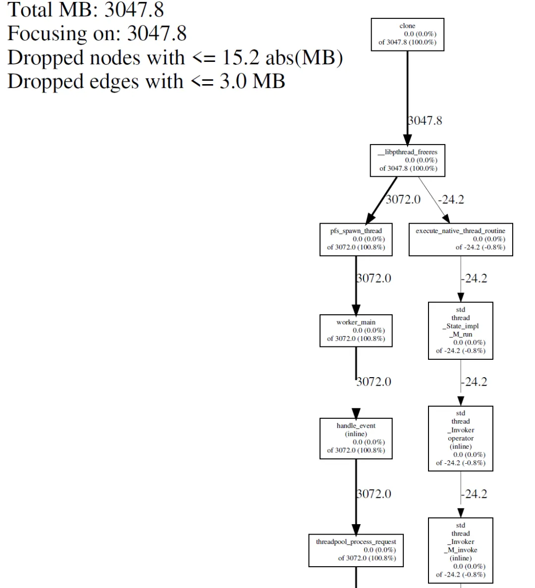

就本文的问题而言,实际上只需要关心从语句执行开始到语句执行结束内存的变化部分就可。那么,就可以通过如下命令对比第一次生成的profing数据以及最后一次的profling数据:
/jemalloc/jeprof  --pdf ./mysqld  --base=log.start.heap log.end.heap > ../xxx.pdf
这里取部分结果的截图做分析:
采样出来的数据是非常直观的,3072M的内存全部是在Rpl_transaction_write_set_ctx add_write_set函数中分配的,通过查看Rpl_transaction_write_set_ctx add_write_set函数的实现如下:
void Rpl_transaction_write_set_ctx::add_write_set(uint64 hash) {    DBUG_TRACE;    DBUG_EXECUTE_IF("add_write_set_crash_no_memory", throw std::bad_alloc(););    write_set.push_back(hash);  }
参考《STL源码剖析》一书, vector的底层数据结构其实就是一段连续的线性空间,以start指针和fininsh指针分别指向已申请的连续空间中目前已被使用的范围,以end_of_storage指针指向连续空间的尾端,当原空间使用完,也即fininsh==end_of_storage时,vector会执行的动态扩容,也就是_M_realloc_insert过程, 其步骤如下:
1) 以原空间大小的2倍申请一块新的空间;
2) 将原空间的内容拷贝到新空间;
3) 释放原空间。
而write_set恰是一个vector, 因此可以确定write_set占用了3072M内存从而导致内存的异常增长。这其实也是vector错误使用的一个典型案例,对于这种大量的push_back场景,由于vector的2倍扩容,不仅会导致内存占用过多,扩容的过程中反复的申请新内存、释放旧内存也会导致性能问题。若仅考虑当前的问题场景,显然list是更优的选择。
