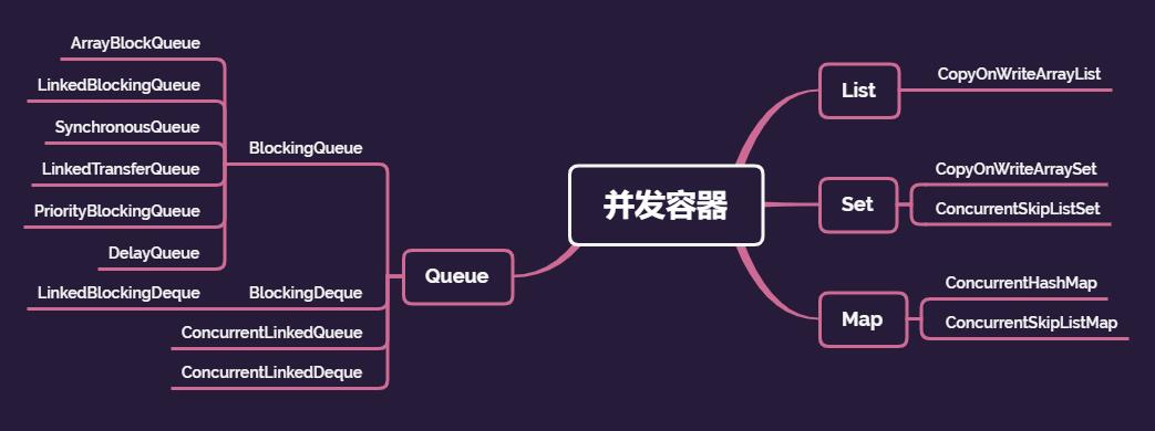

并发容器
与同步容器一样,并发容器在总体上也可以分为四大类,分别为:List、Set、Map和Queue。总体上如下图所示。
接下来,我们分别介绍下这些并发容器在使用时的注意事项和避免踩到的坑。

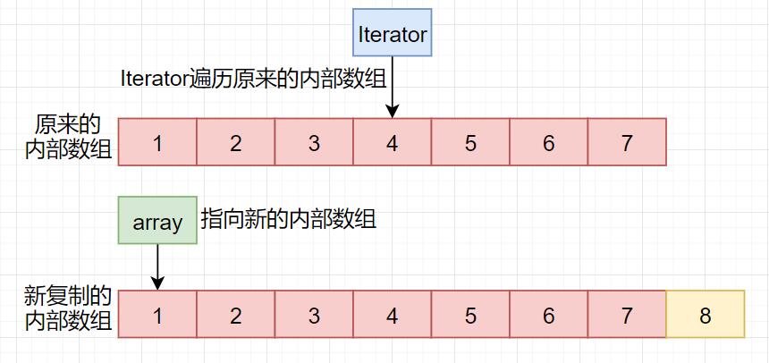

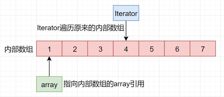

当进行操作时,都是基于array指向的这个内部数组进行的。例如,我们使用Iterator迭代器遍历这个数组时,会按照下图所示的方式进行读操作。
如果在遍历CopyOnWriteArrayList时发生写操作,例如,向数组中增加一个元素时,CopyOnWriteArrayList则会将内部的数组复制一份出来,然后会在新复制出来的数组上添加新的元素,添加完再将array指向新的数组,如下图所示。
对于CopyOnWriteArrayList的其他写操作和添加元素的操作原理相同,这里就不再赘述了。
使用CopyOnWriteArrayList时需要注意的是:
  • CopyOnWriteArrayList只适合写操作比较少的场景,并且能够容忍读写操作在短时间内的不一致。
  • CopyOnWriteArrayList的迭代器是只读的,不支持写操作。

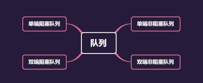

我们可以将上述的队列进行组合,将队列分为单端阻塞队列、双端阻塞队列、单端非阻塞队列和双端非阻塞队列。
在Java的并发容器中,会使用明显的标识来区分不同类型的队列。
  • 阻塞队列一个明显的标识就是使用Blocking修饰,例如,ArrayBlockingQueue和LinkedBlockingQueue都是阻塞队列。
  • 单端队列会使用Queue标识,例如ArrayBlockingQueue和LinkedBlockingQueue也是单端队列。
  • 双端队列会使用Deque标识,例如LinkedBlockingDeque和ConcurrentLinkedDeque都是双端队列。
接下来,我们就分别简单聊聊这四种类型的队列。

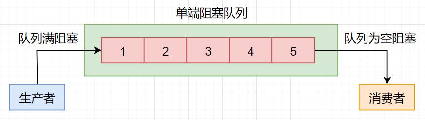

单端阻塞队列
在Java的并发容器中,单端阻塞队列的主要实现是BlockingQueue,主要包括:ArrayBlockingQueue、LinkedBlockingQueue、SynchronousQueue、LinkedTransferQueue、PriorityBlockingQueue和DelayQueue。
单端阻塞队列的内部一般会有一个队列。
在实现上,内部的队列可以是数组,例如ArrayBlockingQueue,也可以是链表,例如LinkedBlockingQueue。
也可以在内部不存在队列,例如SynchronousQueue,SynchronousQueue实现了生产者的入队操作必须等待消费者的出队操作完成之后才能进行。
LinkedTransferQueue集成了LinkedBlockingQueue和SynchronousQueue的优点,并且性能比LinkedBlockingQueue好。
PriorityBlockingQueue实现了按照优先级进行出队操作,也就是说,队列元素在PriorityBlockingQueue内部可以按照某种规则进行排序。
DelayQueue是延时队列,实现了在一段时间后再出队的操作。

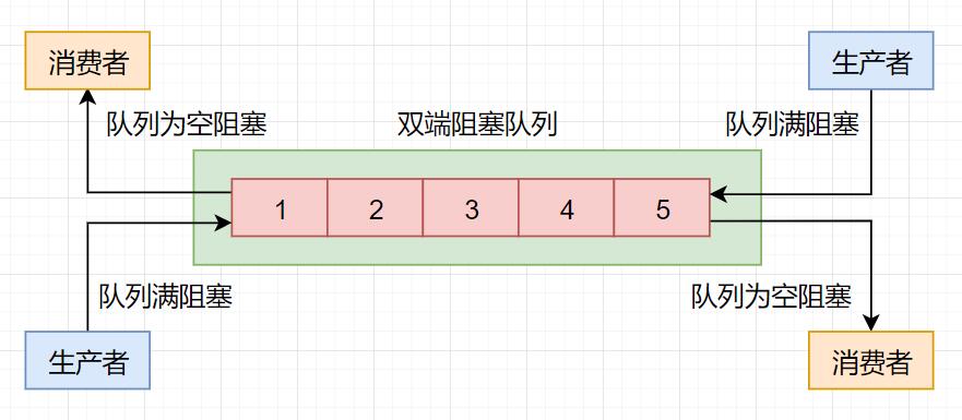

双端阻塞队列
双端阻塞队列的实现主要是LinkedBlockingDeque。示意图如下所示。

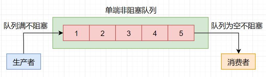

单端非阻塞队列
单端非阻塞队列的实现主要是ConcurrentLinkedQueue,示意图如下所示。

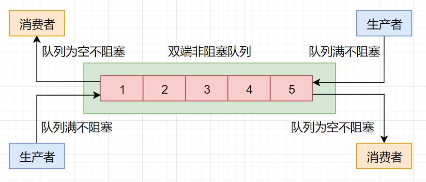

双端非阻塞队列
双端非阻塞队列的实现主要是ConcurrentLinkedDeque,示意图如下所示。
