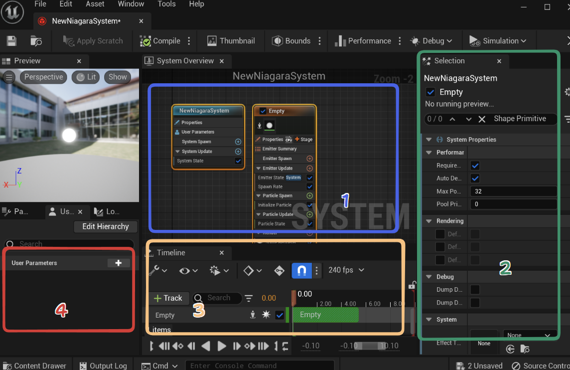

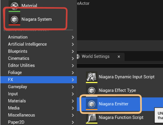

Niagara中,发射器和NiagaraSystem文件是可以分开创建的:
通常直接点Niagara System,创建的是内置发射器的特效系统。打开特效界面后,不同区域功能如下:
  1. 发射器和特效系统界面,选择发射器、发射器参数等
  2. 粒子系统内参数界面
  3. 时间轴界面,时间轴元素为自动创建,但调试时可以进行暂停、控制播放等人为操作
  4. 暴露参数,可以暴露参数供蓝图使用

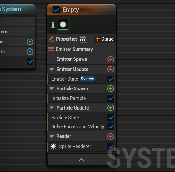

2.发射器模块
有些是发射器基础模块,必须要添加,如下:
  • Emitter Update
    • Emitter State 初始化发射器状态
  • Particle Spawn
    • Initialize Particle 粒子初始化的颜色、生命长度等基础属性
  • Particle Update
    • Particle State 用于更新粒子随生命周期相关模块,以及处理销毁逻辑
  • Solve Forces and Velocity 用于更新速率与力相关模块
  • Render
    • Sprite Renderer 用于渲染粒子
以上模块需自行检查是否都已经创建,因为会影响到其他模块的性能。但如用案例创建Niagara则不需要关注这些。

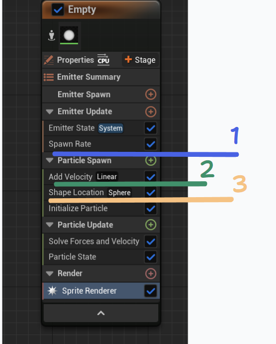

3.简易效果创建
接下来创建一些简易效果,首先添加如下模块:
Spawn Rate,用于每次按粒子个数发射
Add Velocity,添加速率,以便粒子是保持运动的
Shape Location,根据形状发射粒子

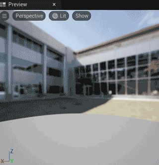

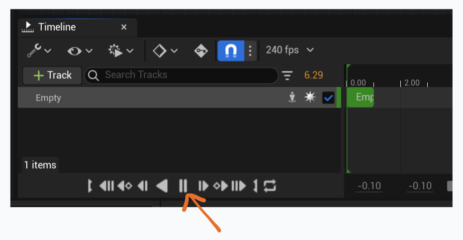

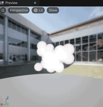

检查下方Timeline是否勾选播放,这样才可以看见预览动态效果:
这时看见的粒子如下:

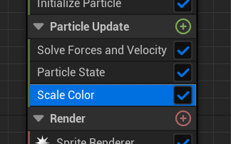

接下来制作随生命淡入淡出的效果,以便消失不那么生硬。

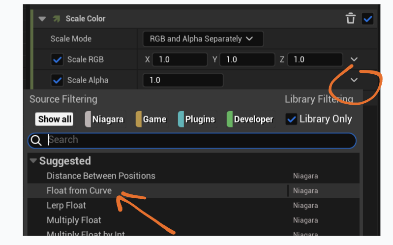

在Particle Update中增加模块Scale Color,将Scale Alpha的类型改成Float from Curve:

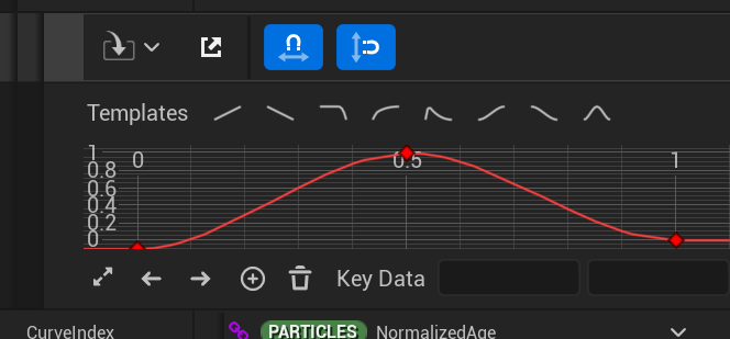

然后按下鼠标中键添加关键帧,编辑成淡入淡出曲线,并全选按下数字键1,切换为Ease曲线类型:
这样即完成一个基础Niagara效果的制作。
