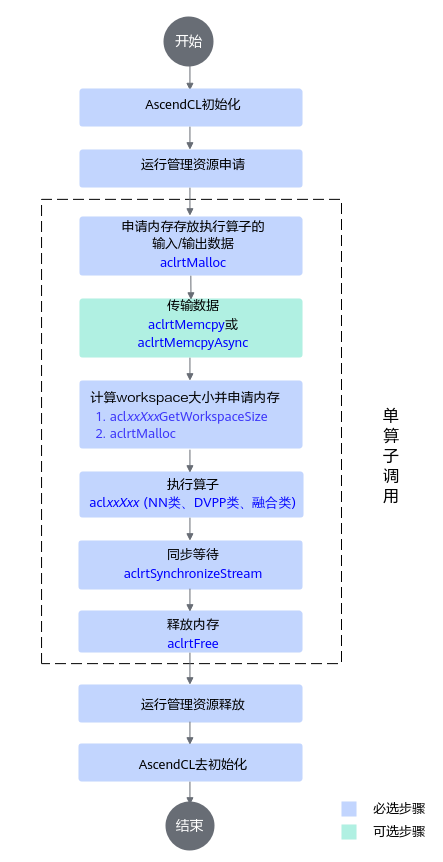

单算子API可以直接在应用程序中调用,大致过程为:
  1. 使用第一段接口aclnnXxxGetWorkspaceSize计算本次API调用计算过程中需要多少的workspace内存
  2. 获取到本次API计算需要的workspace大小后,按照workspaceSize大小申请Device侧内存
  3. 调用第二段接口aclnnXxx,调用对应的单算子二进制执行计算
完整调用流程如下:
