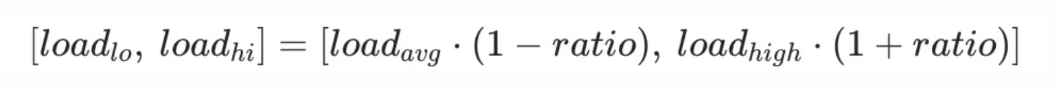

以流量均衡目标为例,首先根据集群总体流量和 Broker 数量,计算出流量平均值 loadavg ,再根据预设的偏移系数 ratio(可接受的流量与均值的偏差范围),计算出期望的流量分布范围:
如果 Broker 当前的流量位于该范围内,则认为 Broker 满足目标。同时考虑到实际业务场景,当集群流量较小时,调度误差较大,且进行流量均衡调度意义不大,于是我们还需额外设置流量调度阈值,当 Broker 流量低于该阈值时,也认为目标被满足。综上,我们可以用如下模型表示流量均衡目标的满足性判断:

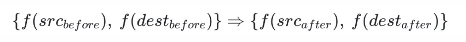

一次分区移动(下称 Action)包含三个部分:需移动的分区、源 Broker、目标 Broker。如果使用我们之前已经定义好的的判断 Broker 是否满足目标的数学模型来表示 Action 前后 Broker 的状态变化,可表示如下:
每个 f(broker) 函数有两种取值可能,总共可以得出 16 种可能的状态转移,其中仅部分状态转移可以得出明确的 Action 是否可行的结论,其余则无法做出判断,受限于本文篇幅,下面仅举例论证。
  1. {false,false}⇒{true,true}:移动后使得 Broker 均从不满足目标变成了满足目标,表示此次 Action 带来积极作用,可以被接受
  2. {true,true}⇒{false,false}:移动后使得 Broker 均从满足目标变成了不满足目标,表示此次 Action 带来负面作用,应被拒绝
  3. {false,false}⇒{false,false}:难以判断,虽然移动前后 Broker 对于是否满足目标的判断都没有改变,但无法确定此次 Action 是否能带来积极作用。例如,broker-1 流量低于 loadlo,broker-2 流量高于 loadhi,此时将 broker-2 上的一个分区移动至 broker-1,虽然可能此次移动使得 broker-1 流量依旧低于低于loadlo,broker-2 流量依旧高于loadhi,但本次移动依然改善了两个 Broker 间的不均衡状态,依旧是可被接受的 Action;反之,如果将 broker-1 上的一个分区移动至 broker-2,则加剧了不均衡状态,此时 Action 是不可被接受的

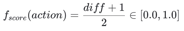

Action 在单一目标的得分为计算该函数,我们首先定义 Broker 在当前目标下的得分为:

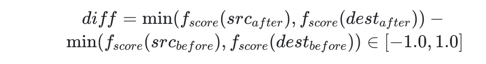

则可计算在进行一次分区迁移后,Broker 最小得分的差值如下:
将得分差值归一化处理后,即可得:

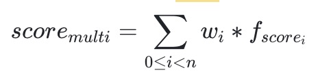

Action 在多目标的综合得分通过前述计算,我们现在可以得出 Action 在各个不同目标的得分,从而计算出 Action 在多个目标的综合得分,而由于得分做了归一化处理,我们可以在同一尺度对不同目标的得分直接取加权和。
当需要在多个 Action 中择优选择时,仅需在所有得分大于 0.5 的 Action 中选取得分最高的即可。

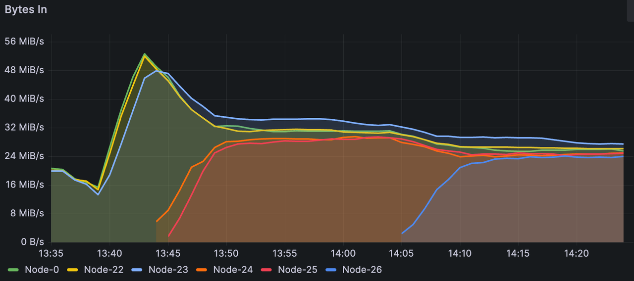

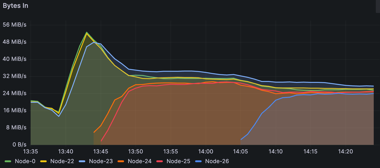

下图展示了使用上述数学模型进行的流量均衡调度效果(图源自 AutoMQ 内部 LongRunning 监控大盘):
