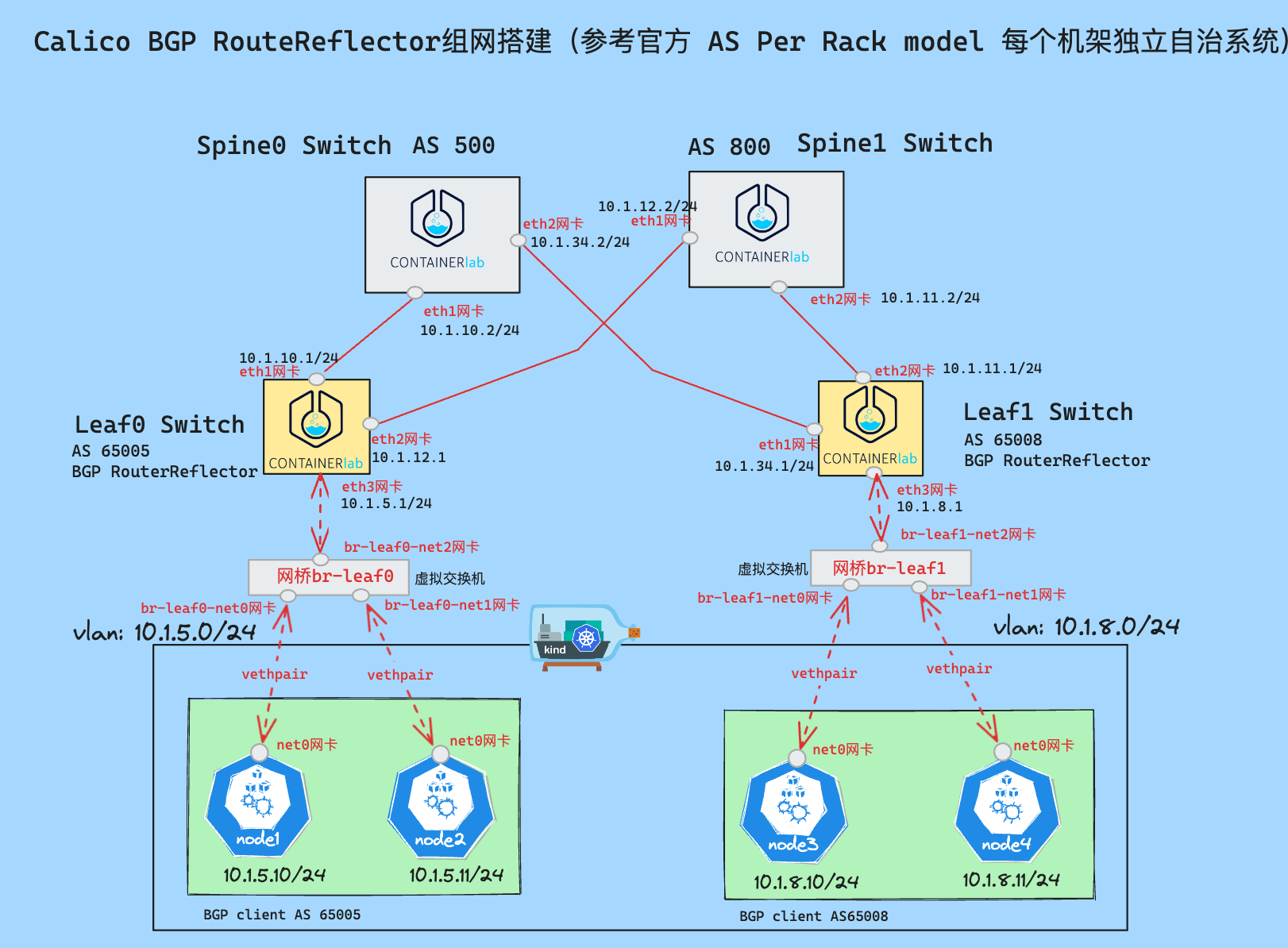

二 Calico BGP RouteReflector模式组网架构
在不改变IDC机房内部网络拓扑的情况下,接入层交换机和核心层交换机建立BGP连接,借助于机房内部已有的路由策略实现,针对Node所处的物理位置分配Pod CIDR,并在每个节点上将Pod CIDR通过BGP协议宣告给接入层交换机,实现全网通信的能力。下图基于Leaf-Spine架构做详细说明。
组网原则:
  1. 每个接入层交换机与其管理的Node二层联通,共同构成一个AS。每个节点上跑BGP服务,用于宣告本节点路由信息。
  2. 核心层交换机和接入层交换机之间的每个路由器单独占用一个AS,物理直连,跑BGP协议。核心层交换机可以感知到全网的路由信息,接入层交换机可以感知与自己直连的Node上的路由信息。
  3. 同一个主机上的pod互访通过宿主机路由器。(将linux主机当成一个路由器)
  4. 同一个机架上不同node上的pod通信通过TOR(leaf)交换机
  5. 不同机架上pod通信走核心交换机

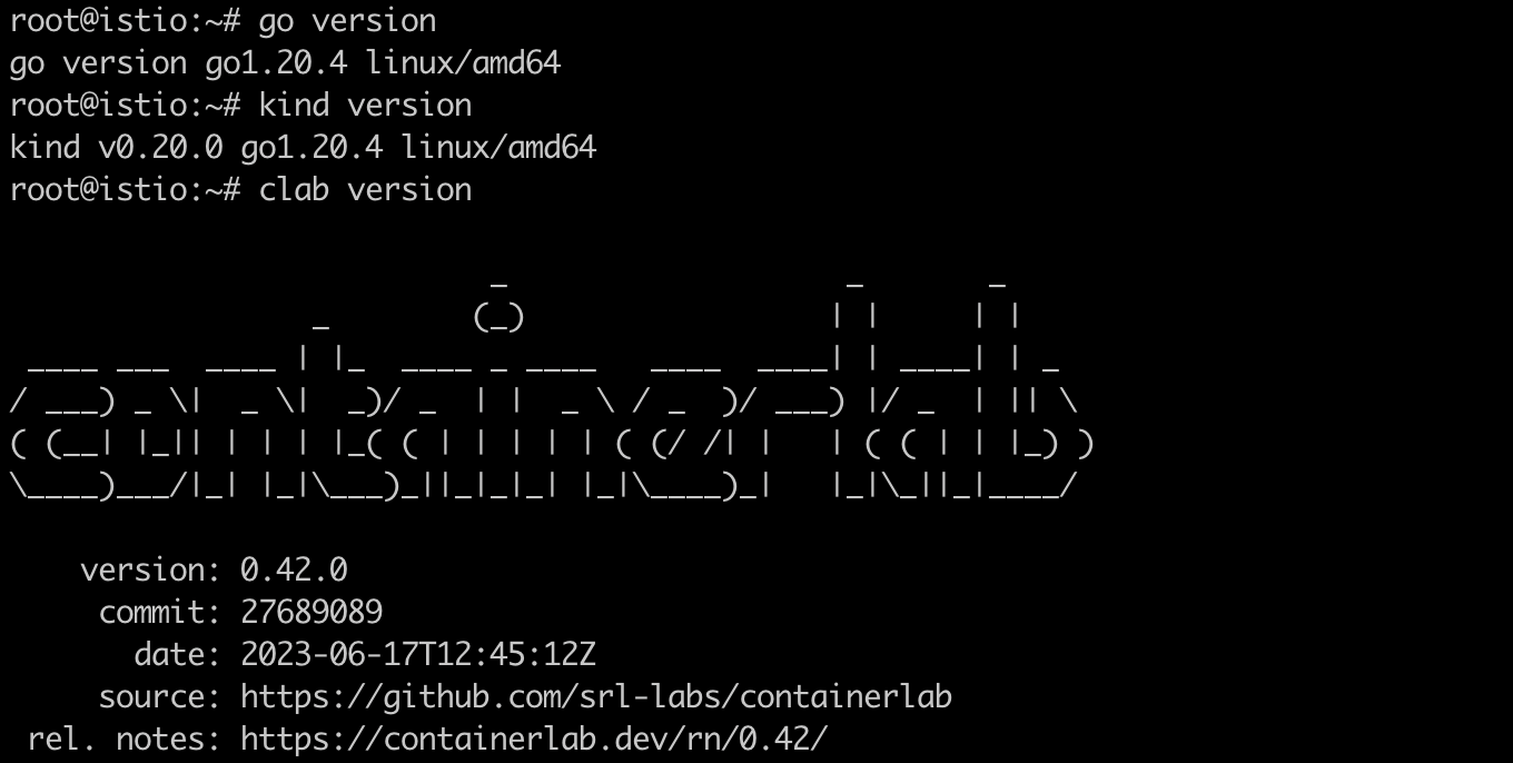

提前准备一台Ubuntu2204操作系统的机器(规格8U16G即可)。需要在虚拟机上安装如下软件工具:
  1. Docker
  2. go开发环境
  3. Kind(kubernetes兴趣小组开发的一款kuberntes in docker软件,可用来快速搭建k8s测试环境,kind安装需要主机上先安装go,kind安装版本可选v0.20.0版本)
  4. ContainerLab(使用容器技术构建的虚拟网络平台,可以使用vyos镜像构建虚拟的交换机路由器。建议安装v0.42.0版本的containerlab)

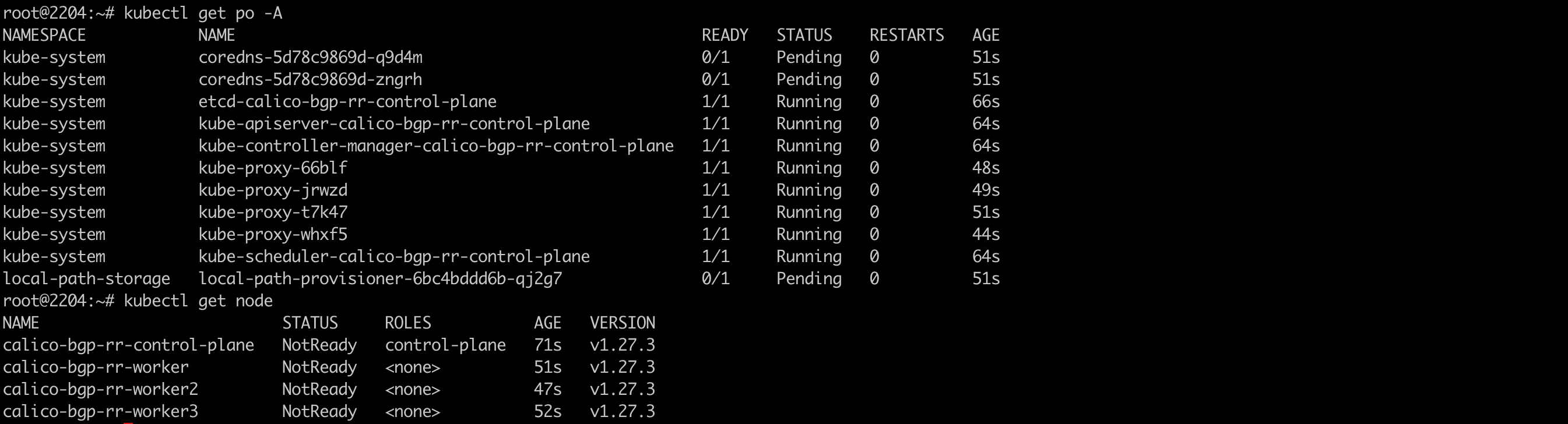

执行脚本创建集群,由于未安装cni组件,集群部分pod会出现pending等状态,集群node 也会处于NotReady状态,这是正常现象。后面安装calico cni组件后,就可以解决。

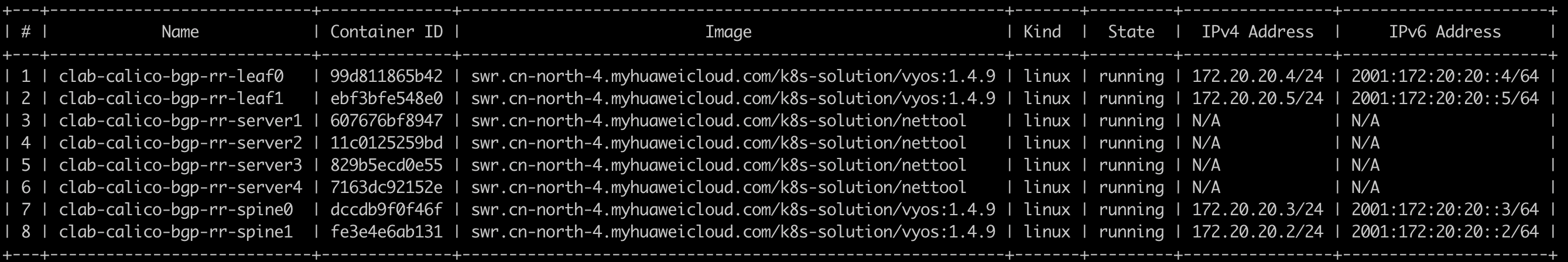

    - endpoints: ["leaf0:eth1", "spine0:eth1"]
    - endpoints: ["leaf0:eth2", "spine1:eth1"]
    - endpoints: ["leaf0:eth3", "br-leaf0:br-leaf0-net2"]
    - endpoints: ["leaf1:eth1", "spine0:eth2"]
    - endpoints: ["leaf1:eth2", "spine1:eth2"]
    - endpoints: ["leaf1:eth3", "br-leaf1:br-leaf1-net2"]
EOF
可以看到containerlab组网成功,vyos对应的交换机上的bgp路由协议配置参照文档末尾。

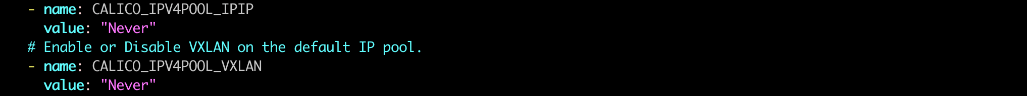

3.4 Calico cni插件部署安装
由于Calico默认安装的是ipip模式,需要手动进行关闭,不通过ipip/vxlan封装就会开启bgp模式。
kubectl apply -f calico.yaml
#kubectl apply -f https://projectcalico.docs.tigera.io/archive/v3.23/manifests/calico.yaml

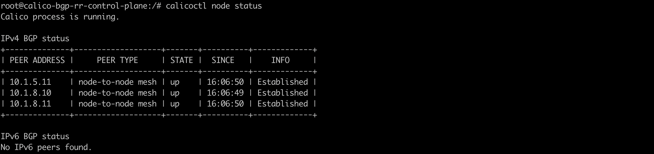

Calico组件安装完成后,节点之间建立的BGP连接是fullmesh全连接的形式

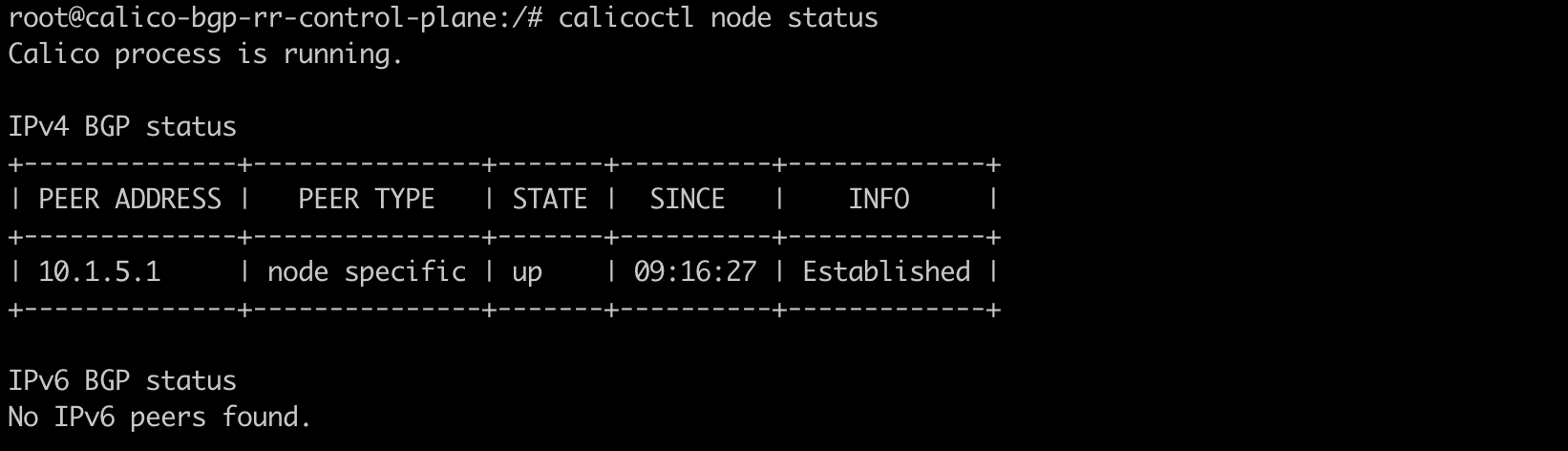

登录到集群中任意节点,查看BGP信息: 发现已经不再是BGP full mesh的形式了。node specific 表示该节点是路由反射器的客户端,对端即路由反射器是10.1.5.1这个地址

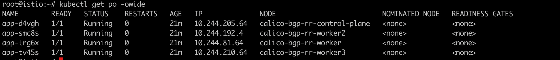

  1. 部署测试业务
    apiVersion: apps/v1
    kind: DaemonSet
    #kind: Deployment
    metadata:
      labels:
        app: app
    spec:
      #replicas: 2
      selector:
        matchLabels:
          app: app
      template:
        metadata:
          labels:
            app: app
        spec:
          containers:
          - image: swr.cn-north-4.myhuaweicloud.com/k8s-solution/nettool
    apiVersion: v1
    kind: Service
    metadata:
    spec:
      type: NodePort
      selector:
        app: app
      ports:
      - name: app
        port: 8080
        targetPort: 80
        nodePort: 32000

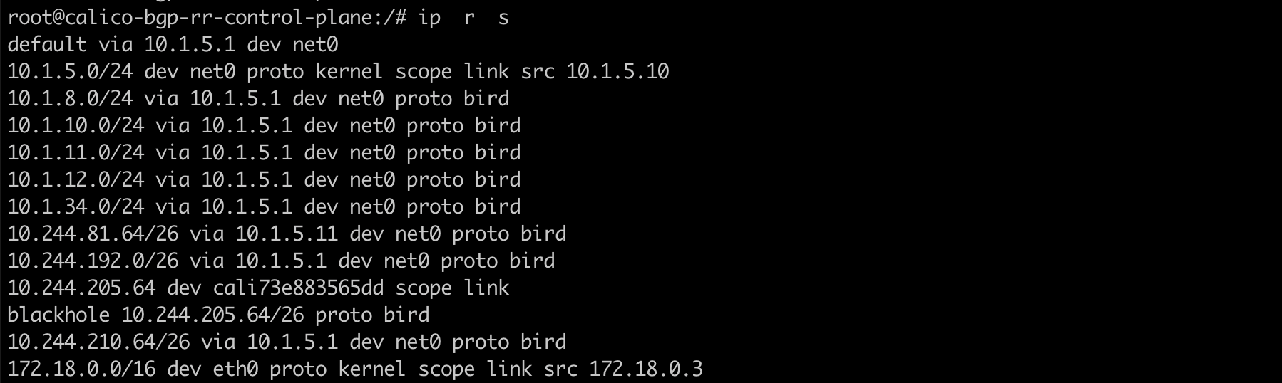

  2. 登录集群任意节点查看路由规则
    例如: 10.244.210.64/26 via 10.1.5.1 dev net0 proto bird, 就是表示通过BGP协议学习的路由,bird则是calico中的BGP客户端

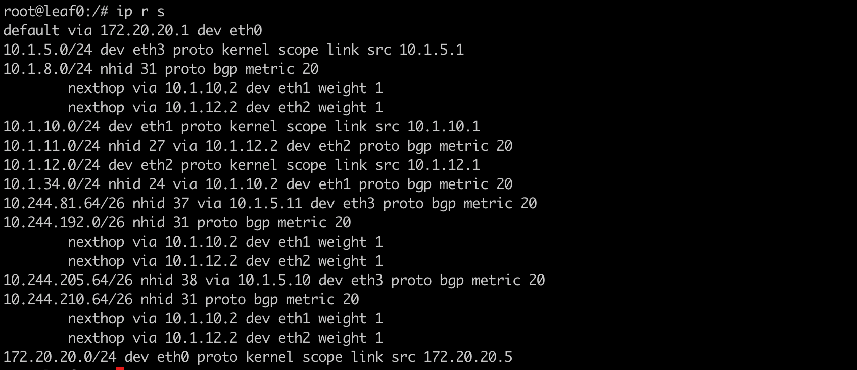

  3. 登录leaf0交换机查看BGP信息和路由规则
    查看路由表:
    可以发现leaf0交换机上存在k8s集群中的pod路由信息,也就是说可以访问集群中的pod

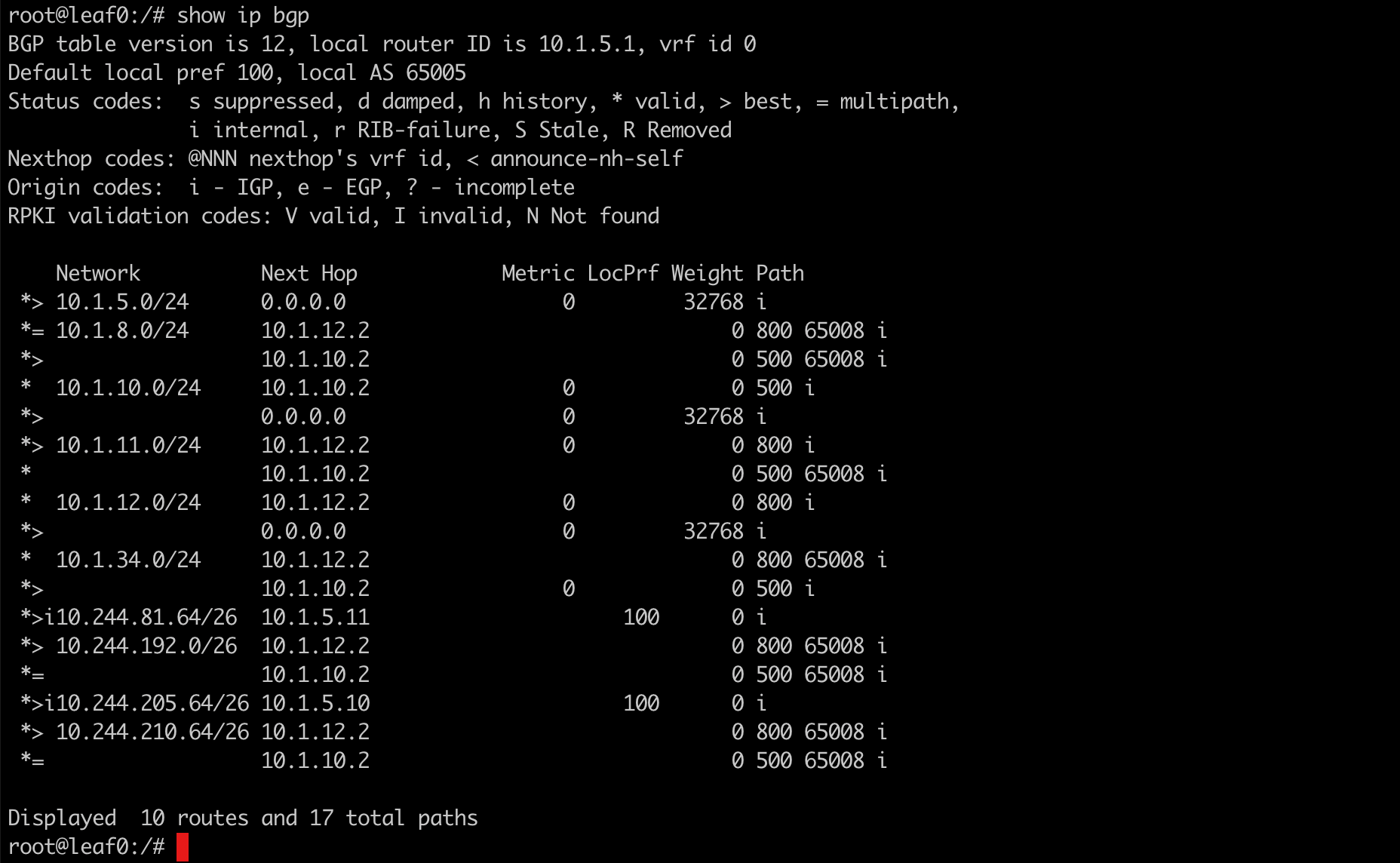

    查看BGP信息:show ip bgp
    可以明显看到:
    前往地址为: 10.1.8.0/24|| 10.244.192.0/26 || 10.244.210.64的设备 下一跳有两个10.1.12.2和10.1.10.2 属于EBGP路由,包含ECMP策略
    前往地址为: 10.244.81.64/26 || 10.244.205.64/26 下一跳分别为10.1.5.10||10.1.5.11 属于IBGP路由

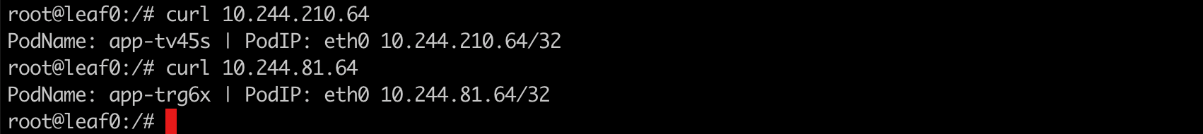

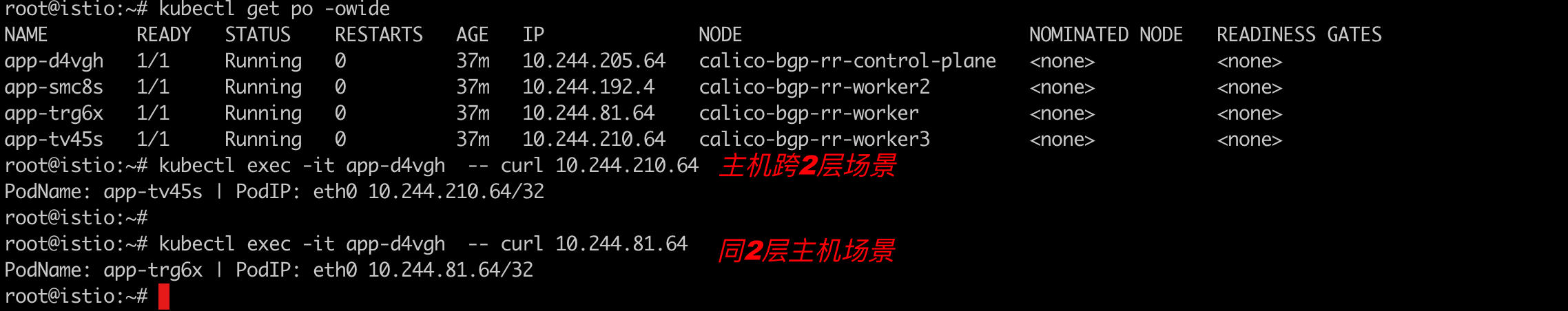

  4. 访问测试

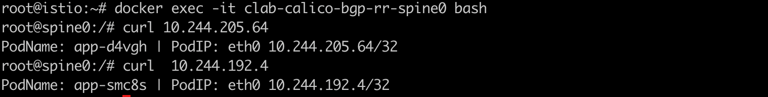

    集群中pod互访
    核心交换机访问集群pod
    如果说核心交换机和公网配置ebgp规则同步路由后,公网流量也就能进入kubernetes集群中了。
