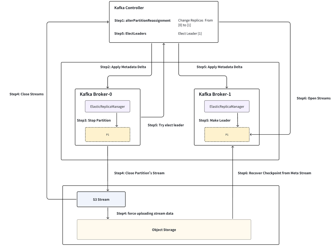

如下图,以分区 P1 从 Broker-0 迁移至 Broker-1 为例,流程分为六步:
ꔷ Step1 构建分区迁移命令: Controller(ReplicationControlManager:AlterPartitionReassign)当 Kraft Controller 收到分区迁移命令时,会构建出相应的 PartitionChangeRecord 并 commit 至 Kraft Log 层,将 Broker-0 从 leader replica 列表中删除,并将 Broker-1 加入 follower replica 列表中。
ꔷ Step2 Broker 同步分区变更: Broker(ElasticReplicaManager:AsyncApplyDelta)Broker-0 同步 Kraft Log 监听到 P1 分区变更,进入分区关闭流程。
ꔷ Step3 元数据持久化与分区 Stream 关闭: Broker (ElasticLog: Close) ElasticLog 为 LocalLog 基于 S3Stream 的实现。ElasticLog 会先持久化分区元数据至 Meta Stream(包括 LeaderEpoch、ProducerSnapshot、SegmentList、StreamIds etc…),随后将 Meta 和 Data Stream 全部 Close。
ꔷ Step4 数据上传与 Stream 关闭: Stream (S3Stream: Close) 每个 Stream 关闭时,若还存在未上传至对象存储的数据,则会触发强制上传,而在一个稳定运行的集群中,这部分数据往往不超过数百 MB,结合目前云厂商提供的突发网络带宽能力,这个过程一般仅需秒级即可完成。当 Stream 的数据上传完成后,即可安全的上报 Controller 关闭该 Stream 并从 Broker-0 删除分区 P1。
ꔷ Step5 主动重新触发选主: Controller (ReplicationControlManager:ElectLeader) P1 从 Broker 完成关闭后会主动触发一次选主,此时 Broker-1 作为唯一的 replica 晋升为 P1 的 leader,进入分区恢复流程。
ꔷ Step6 分区恢复与数据恢复: Broker (ElasticLog: Apply) 分区恢复时,会先上报 Controller 打开 P1 对应的 Meta Stream,根据 Meta Stream 从对象存储中拉取 P1 对应的元数据,从而恢复出 P1 相应的 checkpoint(Leader Epoch/SegmentList etc…),后根据 P1 的关闭状态(是否为 cleaned shutdown)进行对应的数据恢复。

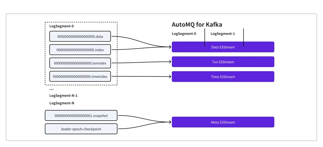

当 ReplicasManager 调用 StopPartition 后,会一层层调用至 ElasticLog.Close.ElasticLog 为 LocalLog 基于 S3Stream 的实现,分区的数据和元数据与 S3Stream 的对应关系如下:
  • 每个 Segment 被映射到 DataStream
  • Segment 的 TxnIndex 和 TimeIndex 为别被映射为 Txn Stream 和 Time Stream
  • 分区的元数据 (producerSnapshot、LeaderEpoch、Streamids、SegmentList …)则以KV的形式映射为 Meta Stream
ElasticLog 会先持久化分区元数据至 Meta Stream,随后将 Meta 和 Data Stream 全部 Close:

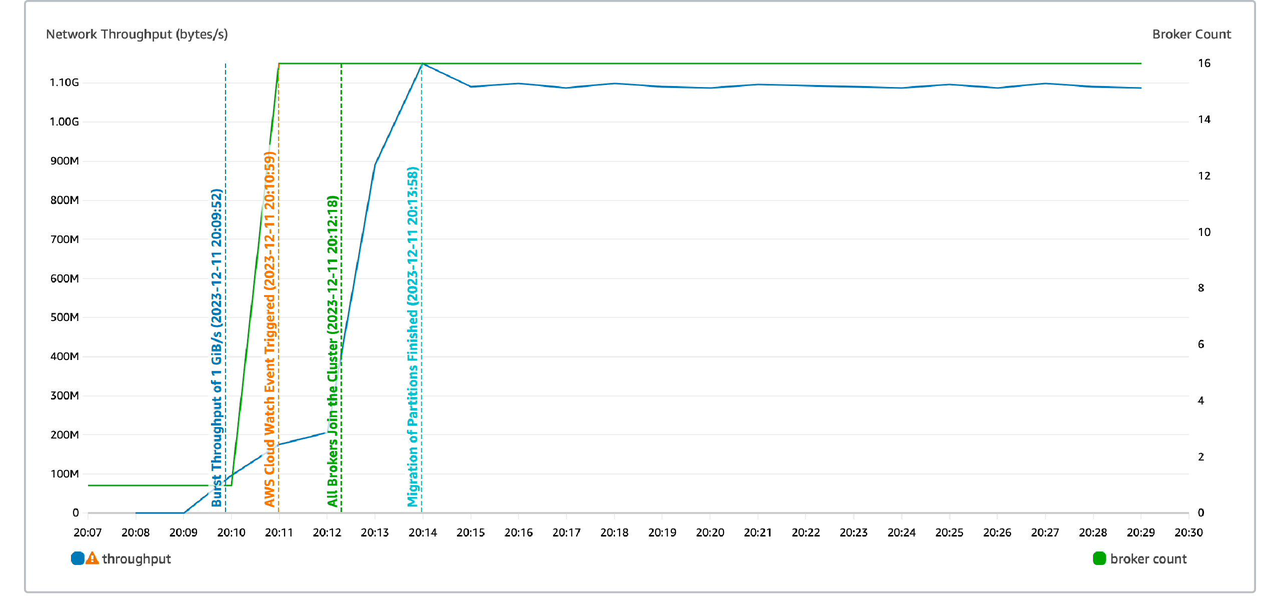

1)高峰期快速扩容
Kafka 运维人员通常会根据历史经验准备 Kafka 集群容量,然而总会有一些非预期中的热门事件和活动导致集群流量陡增。这时候就需要快速的将集群扩容并重平衡分区,来应对突发流量。
在 Apache Kafka 中,由于存储和计算紧密耦合,集群扩容往往需要搬迁 Partition 数据,这个过程需要耗费大量的时间和资源,在高峰期则无法高效的完成扩容。
而在 AutoMQ 中,由于存储和计算分离,扩容过程则无需涉及数据的搬迁。这意味着在高峰期需要快速扩容时,AutoMQ 能够更加灵活地响应,减少了扩容过程的时间和对业务的影响。
AutoMQ 具备极强的弹性能力,能够在5分钟内完成支撑1GB流量的扩容流程:
