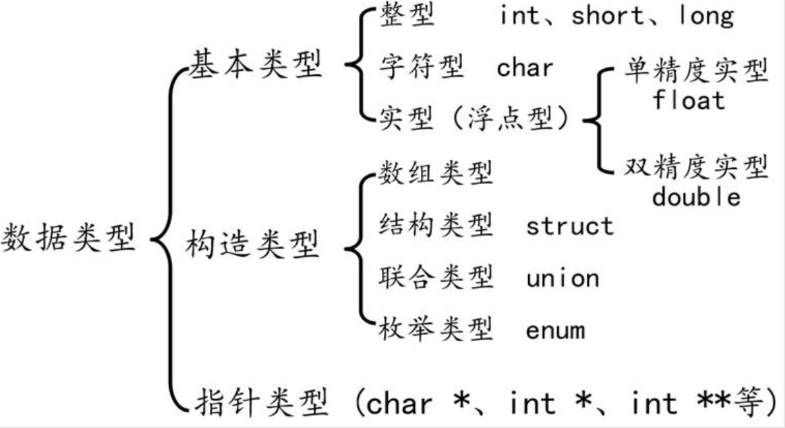

1. 数据类型关键字(12个)
C语言中的数据类型主要有下面几种。实际上,数据类型可以理解为固定大小内存块的别名,给变量指定类型就是告诉编译器给该变量分配多大的内存空间,而变量相当于是内存块的门牌号。
