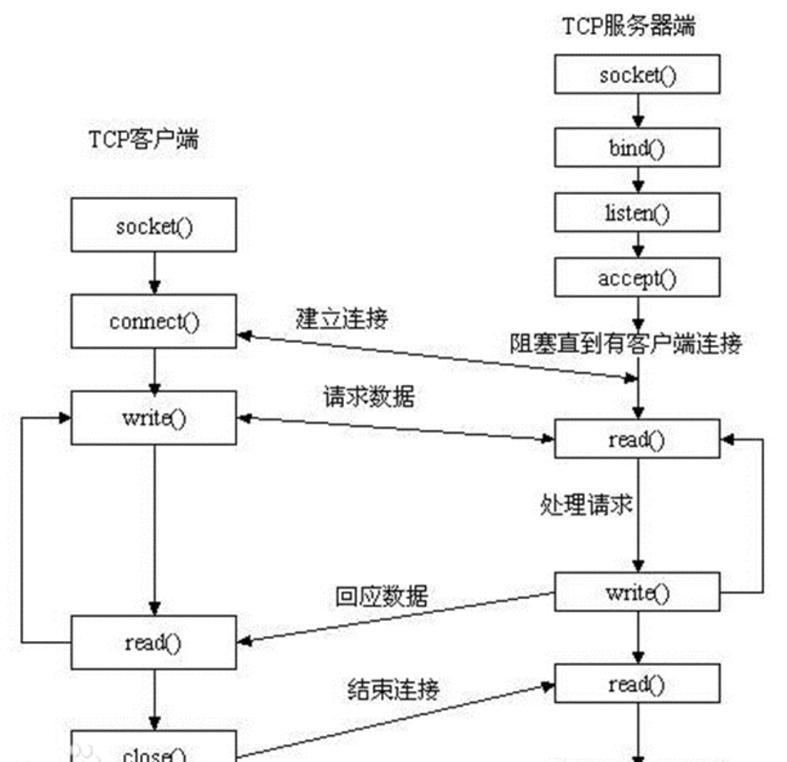

socket模型创建流程图

我们的服务器程序结构是这样的:
while (1) {
	cliaddr_len = sizeof(cliaddr);
	connfd = accept(listenfd, (struct sockaddr *)&cliaddr, &cliaddr_len);
	n = read(connfd, buf, MAXLINE);
	close(connfd);
整个是一个while死循环,每次循环处理一个客户端连接。由于cliaddr_len是传入传出参数,每次调用accept()之前应该重新赋初值。accept()的参数listenfd是先前的监听文件描述符,而accept()的返回值是另外一个文件描述符connfd,之后与客户端之间就通过这个connfd通讯,最后关闭connfd断开连接,而不关闭listenfd,再次回到循环开头listenfd仍然用作accept的参数。accept()成功返回一个文件描述符,出错返回-1。
