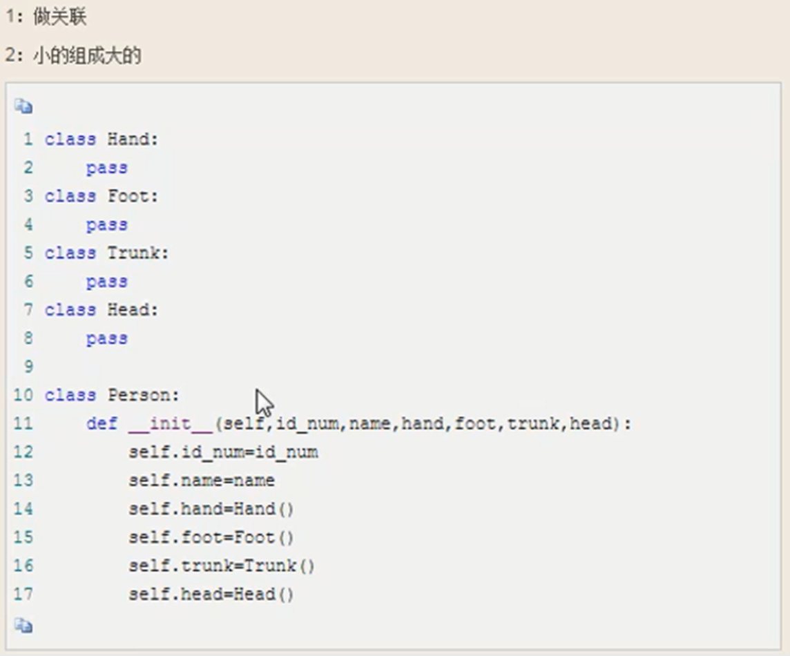

组合
组合是做关联的,类与类之间没有共同点,但是它们之间是有关联的,这时就用组合去解决,去建立关联。(实例对象做参数,类做参数)
这里面的Head()、Foot()等就是一个对象,类名加()本身就是实例化的意思,所以上面的效果和直接传递一个实例对象的参数效果是一致的。
