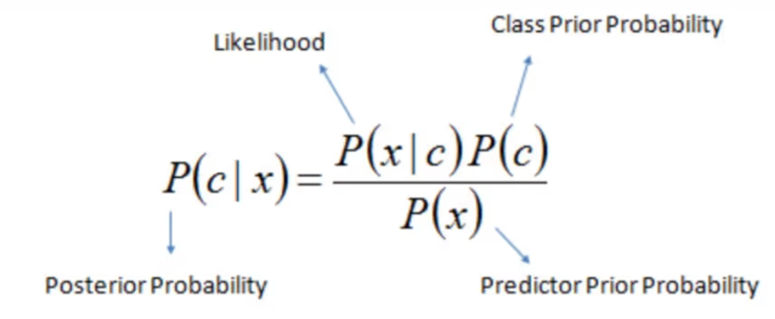

贝叶斯公式(bayes)
首先给出贝叶斯(bayes)公式
贝叶斯公式为利用搜集到的信息对原有判断进行修正提供了有效手段。
贝叶斯推断的过程通常是这样的:首先,我们有一个未知随机变量的先验分布。然后,我们需要确定观测数据的分布模型,这是一个基于随机变量的条件概率。一旦我们观察到了数据的一个特定值之后,我们就可以开始运用贝叶斯法则去计算随机变量的后验分布。如果是连续型的随机变量,就把上面的概率质量函数替换成概率密度函数就可以了。
贝叶斯方法的核心就是通过先验知识不断更新后验概率密度来分析参数的可能性分布。如果继续进行实验,之前的后验概率密度就变成了先验知识,这样最终就会越来越接近参数的真实分布。需要注意的是,一般来讲如果当前的样本量比先验知识的样本量大很多,那么先验知识就可以忽略不计。另外还有一种先验知识并不是基于早期试验,而是专家意见,这种情况下也可以将其转换为先验概率密度。

后验概率(posterior probability)
后验概率(posterior probability)是指在得到“结果”的信息后重新修正的概率,是“执果寻因”问题中的"果"。在贝叶斯统计中,一个随机事件或者一个不确定事件的后验概率是在考虑和给出相关证据或数据后所得到的条件概率。同样,后验概率分布是一个未知量(视为随机变量)基于试验和调查后得到的概率分布。“后验”在本文中代表考虑了被测试事件的相关证据。
也就是说,后验概率是根据贝叶斯(bayes)定理,用先验概率和概率密度函数计算出来的。即”先验概率+观测=后验概率“,通过观测对先验概率更新后即为后验概率。同样以前面提到的黑盒取球为例,后验概率就是在我们已经拿出一个球,以随机变量 x 表示,此时,该球是白球的概率 P(黑|x)就是后验概率。同理,P(黑|观测)和P(白|观测)都是后验概率。

似然概率(likelihood)
在统计学中,似然函数(likelihood function)是一种关于统计模型参数的函数,也称作似然。给定输出 x 时,关于参数 θ 的似然函数 L(θ|x)(在数值上)等于给定参数 θ 后变量 X 的概率: L(θ|x)=P(X=x|θ) 。在数理统计学中,似然函数是一种关于统计模型中的参数的函数,表示模型参数中的似然性(likelihood)。
似然函数在统计推测中发挥重要的作用,因为它是关于统计参数的函数,所以可以用来评估一组统计的参数,也就是说在一组统计方案的参数中,可以用似然函数做筛选。
似然概率其实很好理解,就是说我们现在有一堆数据,现在需要构建一组参数对这些数据建模,以使得模型能够尽可能地拟合这些数据。所以我们要做的就是从很多组参数中选出一组使得模型对数据的拟合程度最高,所以也常常说最大似然概率。
