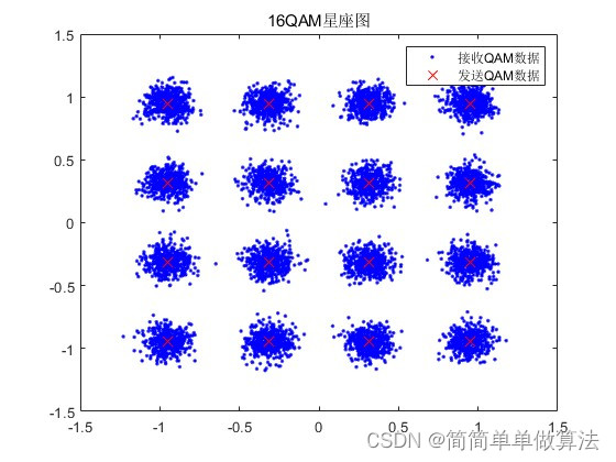

1.算法运行效果图预览

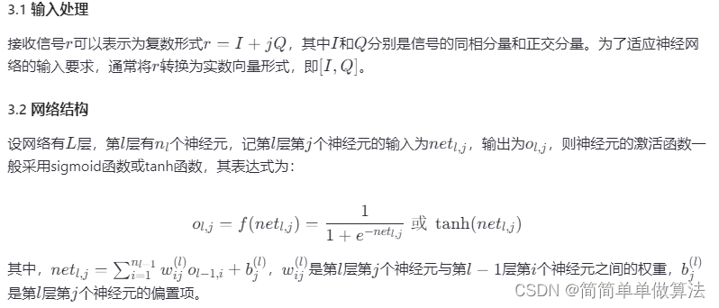

      BP神经网络是一种多层前馈网络,它包括输入层、隐藏层和输出层。在解调16QAM信号的应用中,输入层接收接收到的复数信号样本,输出层则输出对应的最可能的16QAM符号估计。训练过程中,通过调整网络权重和偏置,使得网络输出尽可能接近实际的符号标签,以此达到解调的目的。

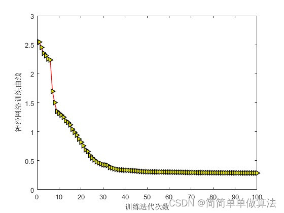

      训练阶段:利用大量已知的16QAM符号及其对应的接收信号样本,通过反向传播算法不断调整网络参数,直至网络输出误差收敛到一个可接受的范围。

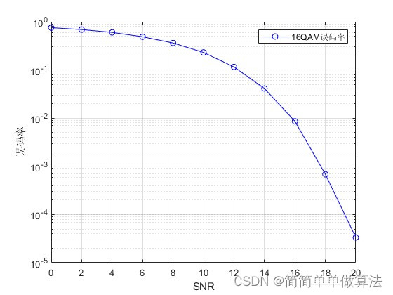

      测试阶段:在训练完成后,将未参与训练的测试集信号输入网络,评估网络的解调性能,包括误码率(BER)、符号错误率(SER)等指标。

% 第一部分:加载并可视化数据
real1 = [-3 -3 -3 -3 -1 -1 -1 -1 +3 +3 +3 +3 +1 +1 +1 +1]./sqrt(10);
imag1 = [-3 -1 +3 +1 -3 -1 +3 +1 -3 -1 +3 +1 -3 -1 +3 +1]./sqrt(10);

% 调用函数绘制星座图,展示数据的10%
func_constellation(Srx,Stx,0.5)
figure;
semilogy(SNR,mean(err,2),'b-o');
grid on
xlabel('SNR');
ylabel('误码率');
legend('16QAM误码率');
figure
plot(yfit,'-r>',...
    'LineWidth',1,...
    'MarkerSize',6,...
    'MarkerEdgeColor','k',...
    'MarkerFaceColor',[0.9,0.9,0.0]);
xlabel('训练迭代次数');
ylabel('神经网络训练曲线');
