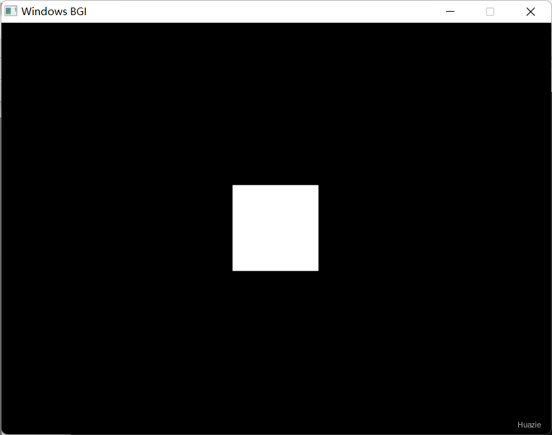

1. bar
1.1 函数说明
函数声明 函数功能
void bar(int left, int top, int right, int bottom); 画一个二维条形图
关注点: 绘制二维条形图需要左上角和右下角的坐标。 left 指定左上角的 X 坐标,top 指定左上角的 Y 坐标,right 指定右下角的 X 坐标,bottom 指定右下角的 Y 坐标。 当前填充图案和填充颜色用于填充条形图。 要更改填充图案和填充颜色,请使用 setfillstyle。
1.2 演示示例
#include <graphics.h>
#include <stdlib.h>
#include <stdio.h>
#include <conio.h>
int main(void)
    /* request auto detection */
    int gdriver = DETECT, gmode, errorcode;
    int midx, midy, i;
    /* initialize graphics and local variables */
    initgraph(&gdriver, &gmode, "");
    /* read result of initialization */
    errorcode = graphresult();
    if (errorcode != grOk)  /* an error occurred */
        printf("Graphics error: %s\n", grapherrormsg(errorcode));
        printf("Press any key to halt:");
        getch();
        exit(1); /* terminate with an error code */
    midx = getmaxx() / 2;
    midy = getmaxy() / 2;
    /* loop through the fill patterns */
    for (i=SOLID_FILL; i<USER_FILL; i++)
        /* set the fill style */
        setfillstyle(i, getmaxcolor());
        /* draw the bar */
        bar(midx-50, midy-50, midx+50, midy+50);
        getch();
    /* clean up */
    closegraph();
    return 0;
1.3 运行结果

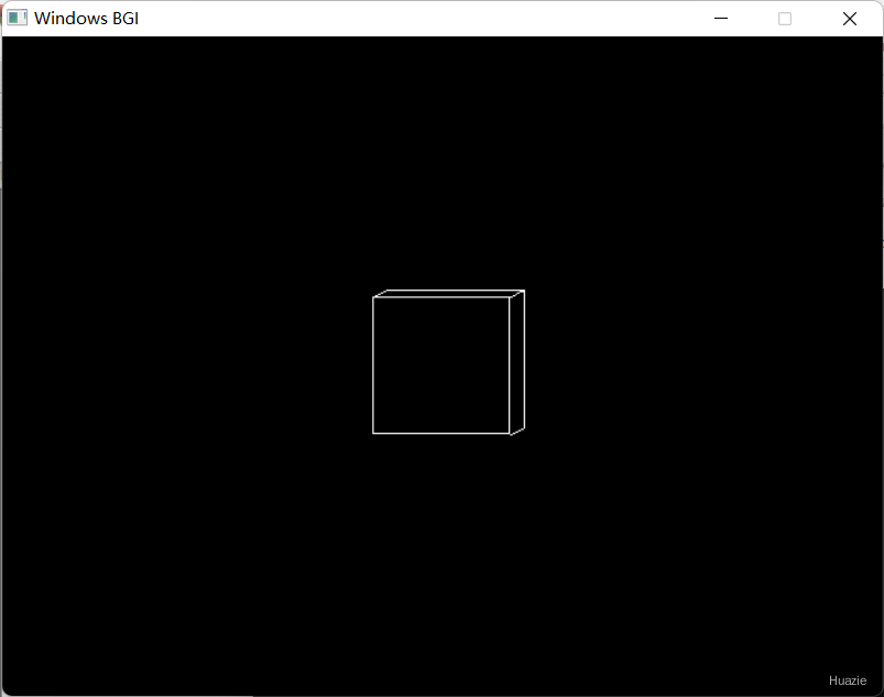

2. bar3d
2.1 函数说明
函数声明 函数功能
void bar3d(int left, int top, int right, int bottom, int depth, int topflag); 画一个三维条形图
关注点: 绘制三维条形图需要条形左上角和右下角的坐标。 left 指定左上角的 X 坐标,top 指定左上角的 Y 坐标,right 指定右下角的 X 坐标,bottom 指定右下角的 Y 坐标,depth 指定条的深度 以像素为单位,topflag 确定是否将 3 维顶部放置在条形图上(如果它不为零,则放置否则不放置)。 当前填充图案和填充颜色用于填充条形图。 要更改填充图案和填充颜色,请使用 setfillstyle。
2.2 演示示例
#include <stdlib.h>
#include <stdio.h>
#include <conio.h>
int main(void)
    int midx, midy, i;
    /* initialize graphics, local variables */
        getch();
        exit(1); /* terminate with error code */
    for (i=EMPTY_FILL; i<USER_FILL; i++)
        /* draw the 3-d bar */
        bar3d(midx-50, midy-50, midx+50, midy+50, 10, 1);
        getch();
    /* clean up */
    closegraph();
    return 0;
2.3 运行结果

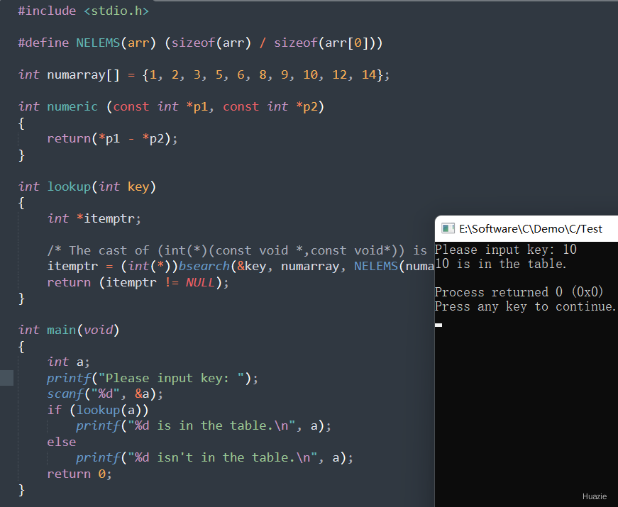

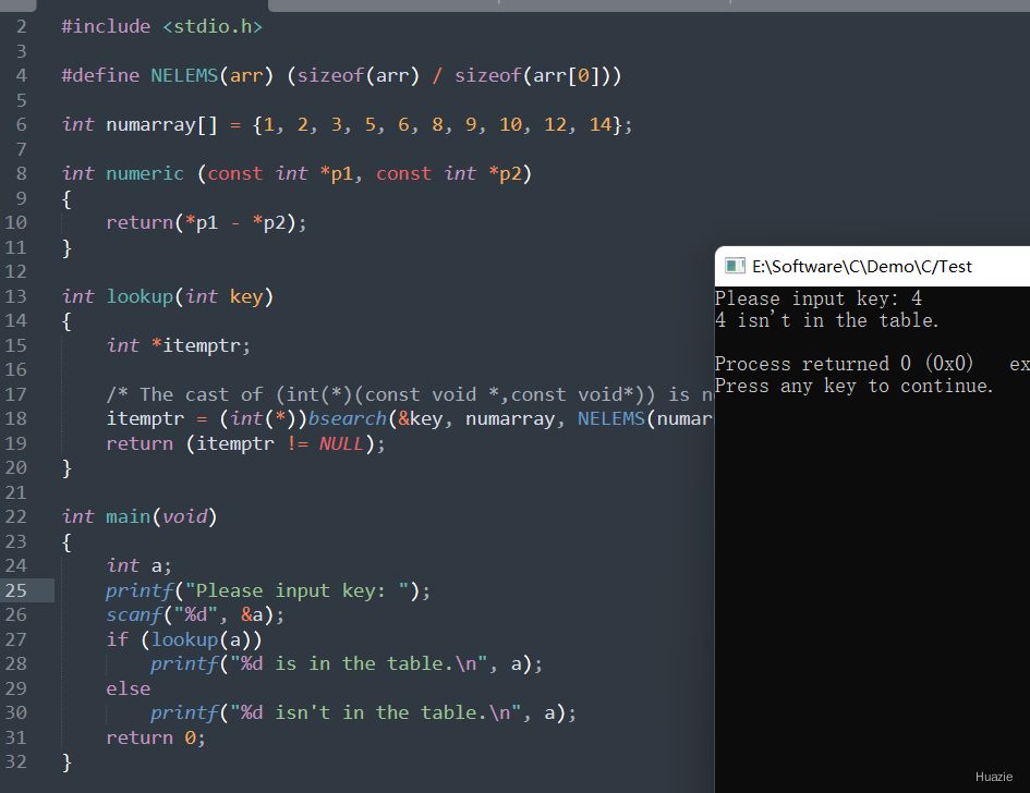

12. bsearch
12.1 函数说明
函数声明 函数功能
void *bsearch(const void *key, const void *base, size_t *nelem, size_t width, int(*fcmp)(const void *, const *)); 二分法搜索
12.2 演示示例
#include <stdlib.h>
#include <stdio.h>
#define NELEMS(arr) (sizeof(arr) / sizeof(arr[0]))
int numarray[] = {1, 2, 3, 5, 6, 8, 9, 10, 12, 14};
int numeric (const int *p1, const int *p2)
    return(*p1 - *p2);
int lookup(int key)
    int *itemptr;
    /* The cast of (int(*)(const void *,const void*)) is needed to avoid a type mismatch error at compile time */
    itemptr = (int(*))bsearch(&key, numarray, NELEMS(numarray), sizeof(int), (int(*)(const void *,const void *))numeric);
    return (itemptr != NULL);
int main(void)
    int a;
    printf("Please input key: ");
    scanf("%d", &a);
    if (lookup(a))
        printf("%d is in the table.\n", a);
    else
        printf("%d isn't in the table.\n", a);
    return 0;
12.3 运行结果
