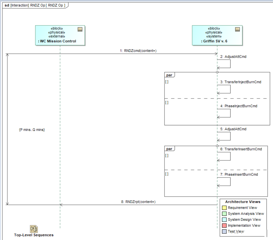

例1 卫星发射例子中的序列图
序列图 (sd):序列图是一种动态行为图,它通过交换的消息序列以及相应的(可选)事件来显示分布式对象或服务之间的交互(协作)。
协作对象或服务是描述为生命线的部件(符号:矩形,下方带有垂直虚线).
组合 Fragment 运算符支持递归嵌套和图灵完备语义(Alternative [alt]、Optional [opt]、Parallel [par]、Loop [loop] 等)
比较和对比:消息序列图 (MSC)。

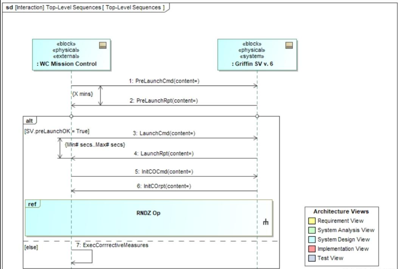

例2: 顶级图
  • 目的
序列图的目的是将动态系统行为指定为原型块(部件)之间的消息传递协作。如果应用得当(请参阅下面的使用说明),活动图是递归可扩展和可模拟的。

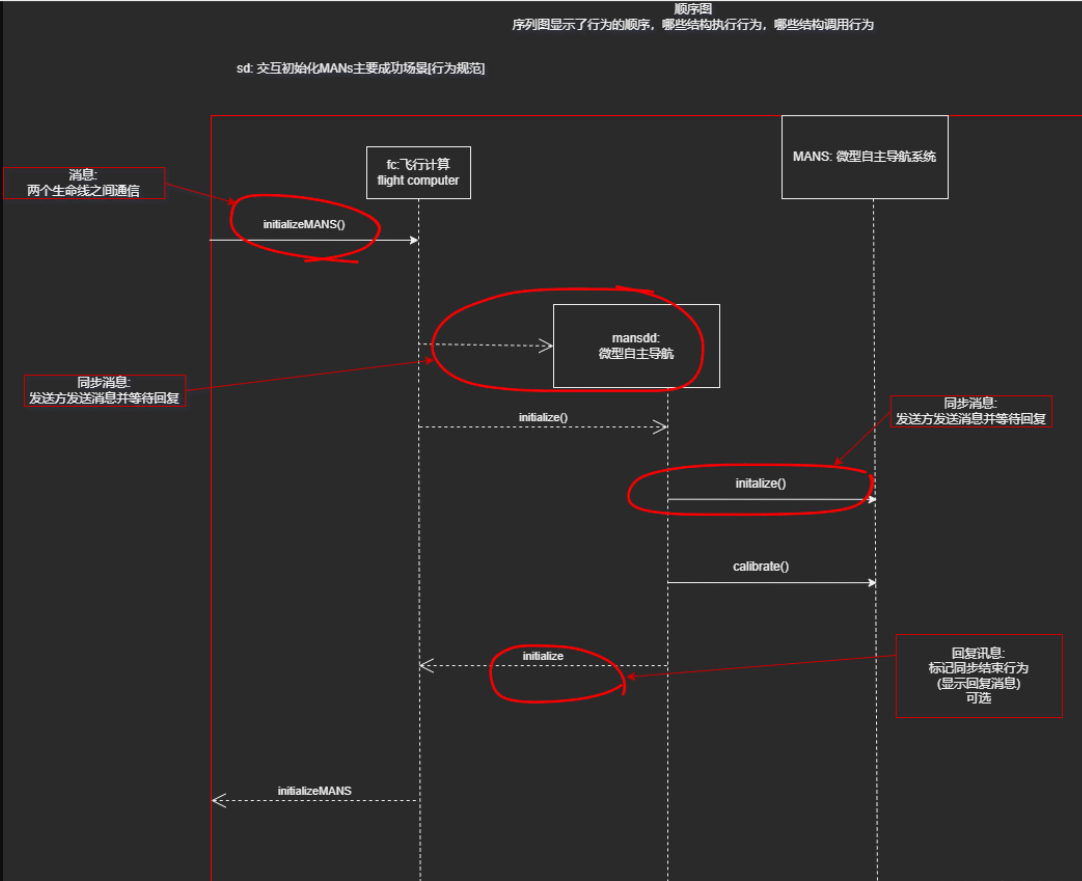

例3: 分解图
推荐实践场景:
  • 使用组合引用(由 ref 标签表示)递归分解(“嵌套”)序列图。
不推荐的场景:
  • 将消息定义为字符串,而不是重用块和接口操作和信号。
