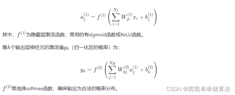

       设输入层节点数为NI​,隐藏层节点数为NH​,输出层节点数为NO​=4(对应QPSK的四个相位)。网络权重矩阵分别为W(1)(输入到隐藏层)和W(2)(隐藏层到输出层),偏置向量为b(1)和b(2)。
       对于输入向量x,第j个隐藏层神经元的激活值aj(1)​计算如下:
       利用已知的QPSK信号样本集对网络进行训练,不断迭代上述过程直至收敛。训练完成后,使用测试集验证网络性能,通过比较解调出的比特序列与原序列的差异来评估误码率(BER)。

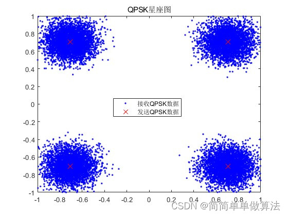

% 调用函数绘制星座图,展示数据的10%
func_constellation(Srx,Stx,0.5)

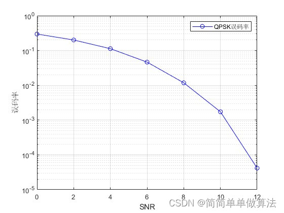

figure;
semilogy(SNR,mean(err,2),'b-o');
grid on
xlabel('SNR');
ylabel('误码率');
legend('QPSK误码率');

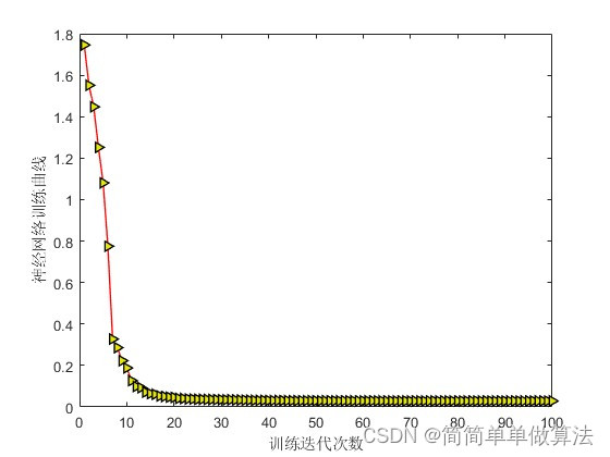

plot(yfit,'-r>',...
    'LineWidth',1,...
    'MarkerSize',6,...
    'MarkerEdgeColor','k',...
    'MarkerFaceColor',[0.9,0.9,0.0]);
xlabel('训练迭代次数');
ylabel('神经网络训练曲线');
