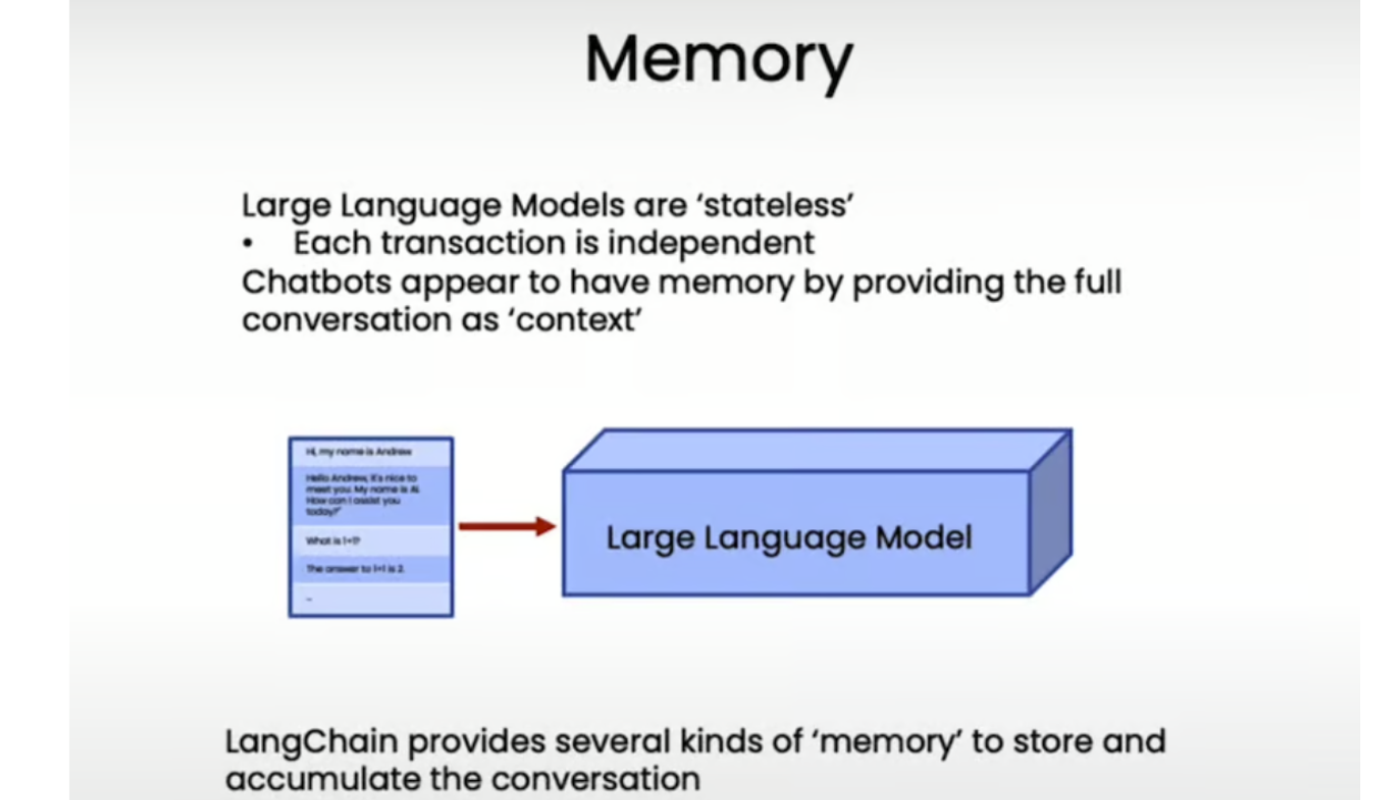

聊天机器人和虚拟助手正变得越来越普遍,在对话中保持上下文和连续性的能力很重要。想象一下,你正在与聊天机器人进行有趣的对话,结果对方却在对话中完全忘记了上下文,不过不要害怕,LangChain的内存管理功能为您提供了支持。内存管理允许对话式 AI 应用程序保留和回忆过去的交互,从而实现无缝和连贯的对话。LangChain提供不同类型的内存类型,每种类型都是为满足特定需求和优化性能而量身定制的。

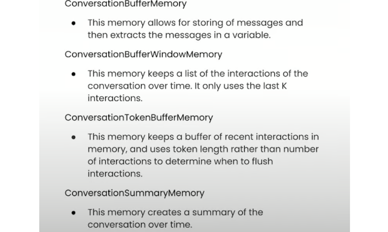

1. ConversationBufferMemory
ConversationBufferMemory 按原样存储整个对话历史记录,无需任何更改,使其成为聊天机器人和其他需要准确上下文的应用程序的有用工具。想象一下,您正在为客户支持聊天机器人构建一个虚拟助手。借助 ConversationBufferMemory,您的聊天机器人可以回忆起以前的交互,从而根据用户的特定查询或问题提供个性化且相关的响应。

如您所见,ConversationBufferMemory 允许聊天机器人记住用户的名称并在后续响应中引用它,从而创建更自然和个性化的对话流程。
2. ConversationBufferWindowMemory
虽然 ConversationBufferMemory 存储整个会话历史记录,但在某些情况下,您可能希望将内存限制为最近交换的固定窗口。当您不希望内存无限增长时,此内存类型特别有用。假设您正在为一个简单的天气应用程序构建一个聊天机器人。您可能只需要记住用户在当前对话中的位置,然后将其丢弃。

3. ConversationTokenBufferMemory
使用语言模型时,关键考虑因素之一是令牌使用和成本优化。LLM(大型语言模型)通常根据处理的令牌数量收费,因此有效管理内存至关重要。ConversationTokenBufferMemory:一种内存类型,用于根据令牌数限制存储的对话。此功能与许多 LLM 的定价模型完全一致,允许您在保持对话上下文的同时控制成本。假设您正在为产品推荐系统构建一个聊天机器人。您希望将对话集中在当前正在讨论的产品上,而不会从以前的交互中积累不必要的令牌使用。

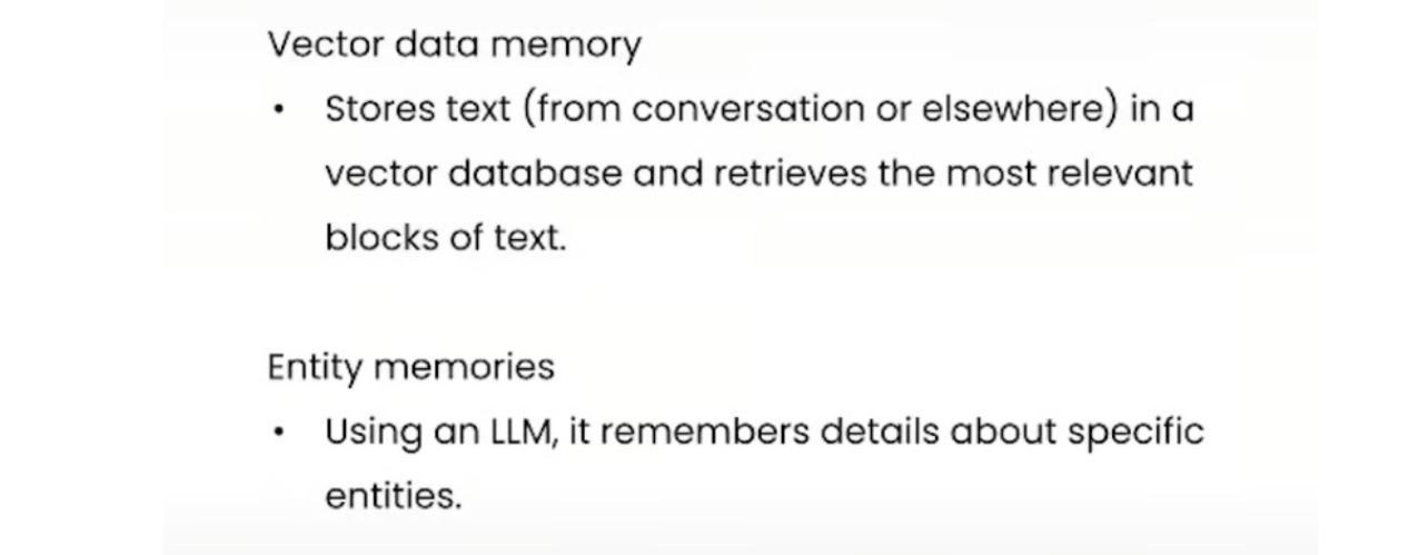

矢量数据内存:如果您熟悉单词嵌入和文本嵌入,则此存储器类型存储对话的矢量表示,从而可以使用矢量相似度计算高效检索相关上下文。
实体内存:当您需要在对话上下文中记住有关实体(如人、地点或对象)的特定详细信息时,此内存类型特别有用。例如,如果您的聊天机器人正在讨论特定的朋友或同事,实体记忆可以存储和回忆有关该人的重要事实,从而确保更加个性化和上下文对话。
