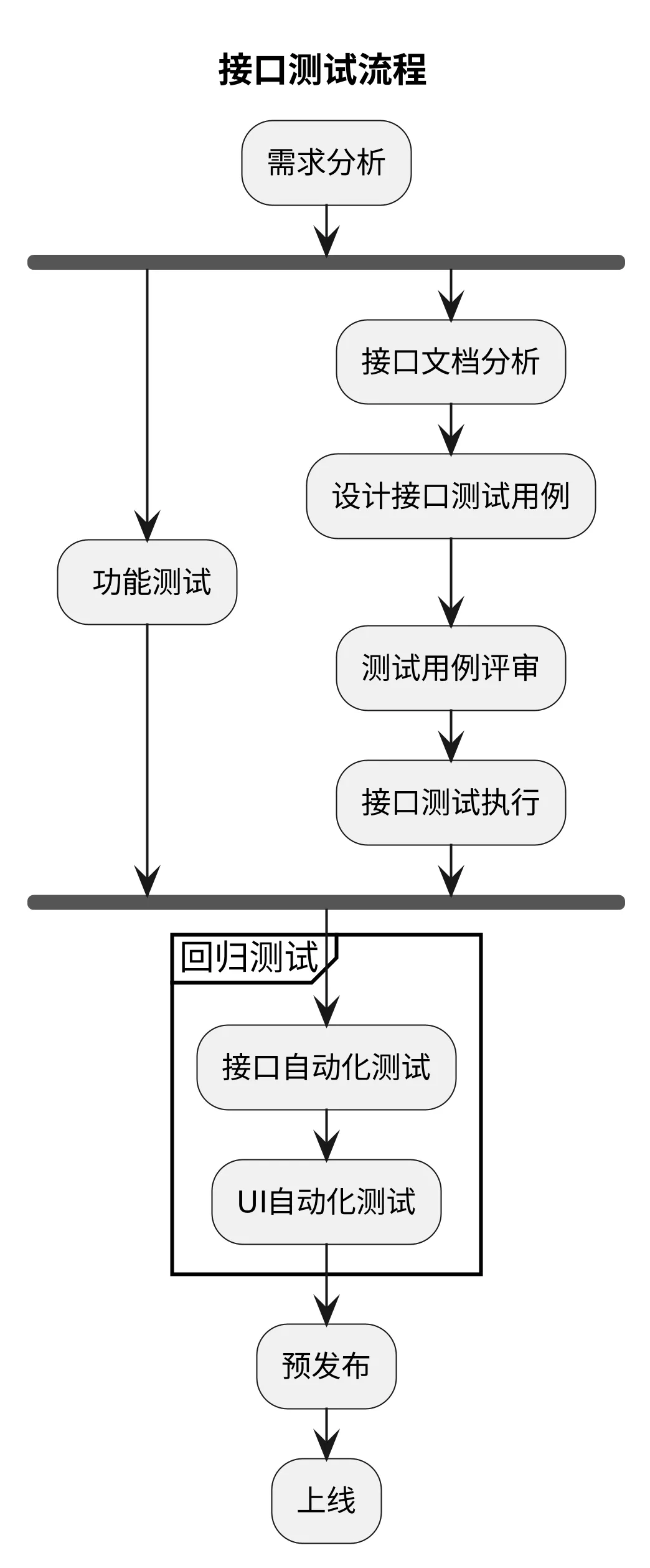

接口测试流程

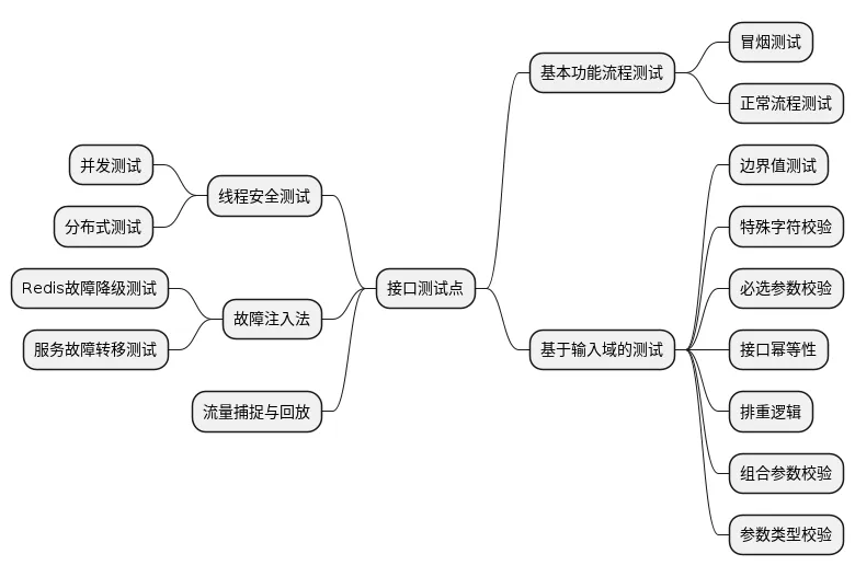

正式设计接口测试用例之前,需要梳理一下接口测试的思路:
基本功能流程测试
在基本功能流程测试方面,首先需要先执行冒烟测试,把最基本的功能流程走通。冒烟测试决定提测是否成功,如果通过冒烟测试,才会进入到详细的测试阶段。如果冒烟测试不通过,需要打回给开发,开发修改之后重新提测。冒烟测试通过之后,进行正常流程覆盖测试,粒度会比冒烟测试更细一些,覆盖一些分支业务逻辑。
基于输入域的测试
因为发出接口请求需要携带请求参数,所以肯定会涉及到关于请求参数的各种用例的设计。关于请求参数的用例设计可以考虑下面这些方面。
  • 边界值测试
对于有范围要求的参数,需要综合等价类和边界值的方法设计测试用例。边界值选择上点和离点即可,要覆盖到有效等价类和无效等价类。
  • 特殊字符校验
对于很多请求参数会要求不能包含特殊字符,对于有这类要求的字段,需要单独设计包含特殊字符的测试用例来做验证。
  • 参数类型校验
有一些参数还会对于传参值的类型有要求,比如只能包含英文数字,或者只能包含整数类型等。对于这种对类型有要求的字段,也要单独设计测试用例,设计一些反向用例来做验证。
  • 必选参数校验
在接口中有必填的参数,也有选填的参数。对于每一个必填参数,都要设计一条不传的用例来验证必填性。
  • 组合参数校验
对于有选填参数的接口来说,需要对于各种参数的不同组合场景进行验证。比如只传必填参数,或者必填参数和不同数量的选填参数做组合的场景,可以使用判定表的方法进行设计。
  • 排重逻辑
如果有的字段要求不能重复,那么需要对它进行排重逻辑的覆盖,看看重复请求相同的参数,服务端的处理逻辑是不是正确。
  • 接口幂等性
幂等是指任意多次执行所产生的影响均与一次执行的影响相同。保证接口的幂等性是非常重要的,尤其是在涉及资金的系统,比如如银行、电商系统等。例如用户重复提交请求,或者网络重发,系统重试等场景,都需要设计测试用例来保证接口的幂等性。接口的幂等测试,需要多次发送同一参数的请求,查看服务端响应是否只有一次是成功的。
线程安全测试
线程安全测试包含了并发测试、分布式测试。
分布式更多的一个概念,是为了解决单个物理服务器容量和性能瓶颈问题而采用的优化手段。
分布式的实现有两种形式:
  • 水平扩展:当一台机器扛不住流量时,就通过添加机器的方式,将流量平分到所有服务器上,所有机器都可以提供相当的服务。
  • 垂直拆分:前端有多种查询需求时,一台机器扛不住,可以将不同的需求分发到不同的机器上。
相对于分布式来讲,高并发在解决的问题上会集中一些,它的重点是测试同时有多少量,比如在线直播服务同时有上万人观看。
高并发可以通过分布式技术去解决,将并发流量分到不同的物理服务器上。但除此之外,还可以有很多其他优化手段,比如使用缓存系统,还可以使用多线程技术将一台服务器的服务能力最大化。
对于并发场景,需要测试多个相同参数的请求,只有一条请求成功,其他请求失败。
对于分布式测试,则需要测试在分布式环境中并发相同参数的请求,只有一条请求成功,其他请求失败。
故障注入
故障注入测试需要测试人员故意制造故障的场景,来保证系统的健壮性。
如果产品中用到了 Redis,就需要对于 Redis 做一些故障降级测试。Redis 一般会放在数据库前面,用来做高速缓存。
Redis 故障注入需要开发配合清空 Redis 数据,发请求,击穿 Redis,从 DB 中获取正常的数据,并能回写到 Redis 中。然后开发配合启动 Redis 数据恢复功能,测试可以从 Redis 中获取正确的数据。还需要开发配合制造 Redis 崩溃场景,发请求,测试是否降级从 DB 中获取到正常的数据。
除了 Redis 之外,还需要进行服务故障转移测试。比如数据库故障测试与接口故障测试。
数据库故障测试,开发配合制造数据库数据丢失场景,启动数据恢复策略,测试规定时间段内数据是否可以恢复;开发配合制造数据库崩溃场景,测试数据库多活策略是否启动,保证功能不受影响。
接口故障测试,开发配合接口服务重启,测试集群负载是否自动重启实例,所有请求无异常;开发配合制造集群崩溃场景,测试是否返回对应的错误信息,内部服务是否有重试机制。

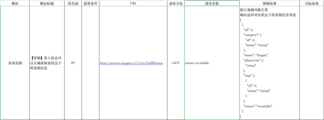

接口测试用例要素
  • 模块
  • 测试标题
  • 优先级
  • 前置条件
  • 请求方法
  • 请求参数
  • 预期结果
  • 实际结果
