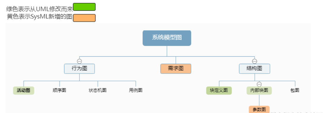

SysML是UML的进一步演进,其内部元素与UML之间的关系如下图所述,可以看见SysML增加了需求图和参数图,修改了活动图,块图,内部块图:

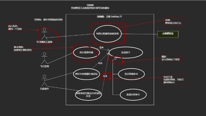

  • 定义
用例:用例(表示法:椭圆形/椭圆)表示与外部系统用户(称为 Actor(表示法:简笔画))的系统事务。用例有时被视为高级功能需求。

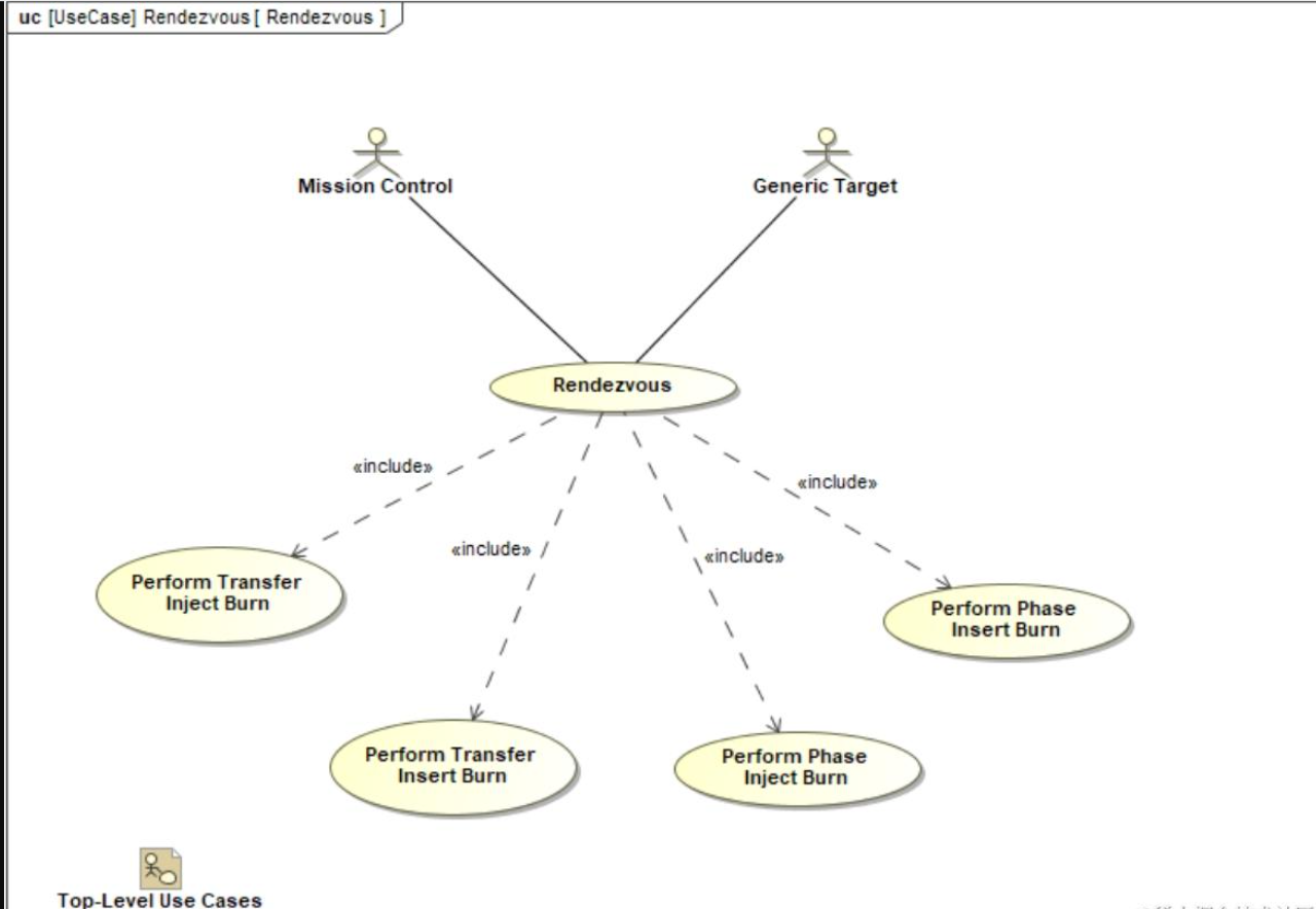

  • 示例1 卫星用例图
用例图 (uc):
用例图显示了系统边界上下文中系统事务(用例)和外部用户(参与者)之间的通信(主题,符号:矩形)。参与者可以代表是软件(个人、组织、设施)、软件系统或硬件系统。定义系统主体和系统参与者之间的关系是定义系统范围的有效非正式方法。

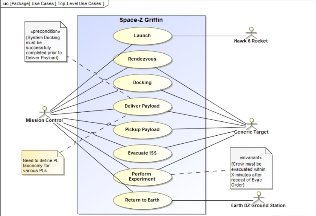

  • 示例2 一个复杂的用例图
拆分用例
