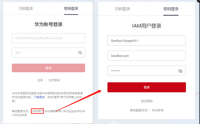

打开Chrome浏览器,首次可自动登录并进入华为云控制台页面。 注意:如后续关闭浏览器重新登录或自动登录失败,请参考以下步骤,使用实验手册上方的账号信息进行登录,切勿使用您自己的华为云账号。 选择【IAM用户登录】模式,于登录对话框中输入系统为您分配的华为云实验账号和密码登录华为云,如下图所示: image

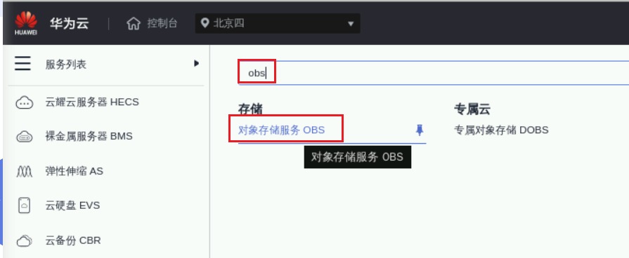

  1. 在华为云控制台中,搜索并点击进入OBS控制台。如下图所示: image

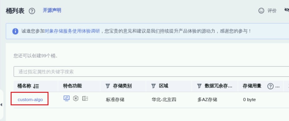

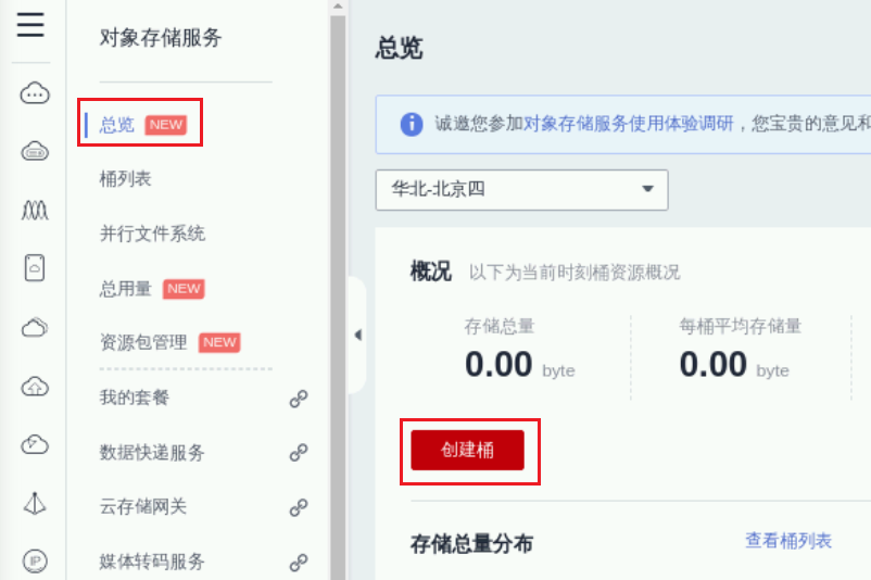

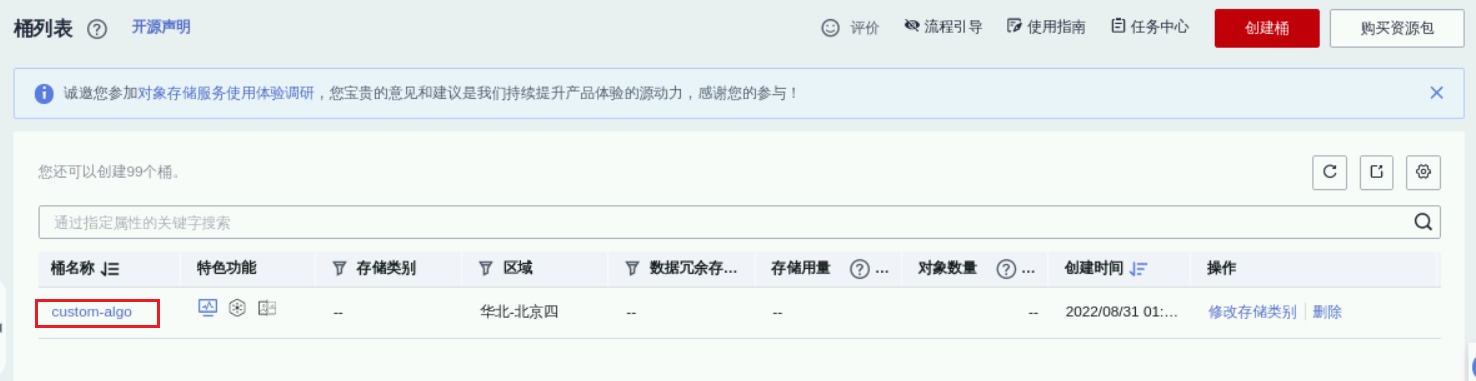

  2. 选择左侧菜单栏中的“桶列表”,并点击总览下的“创建桶”。如下图所示: image

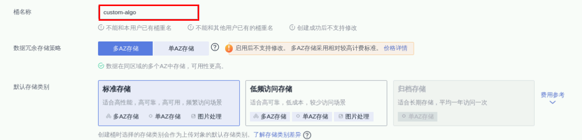

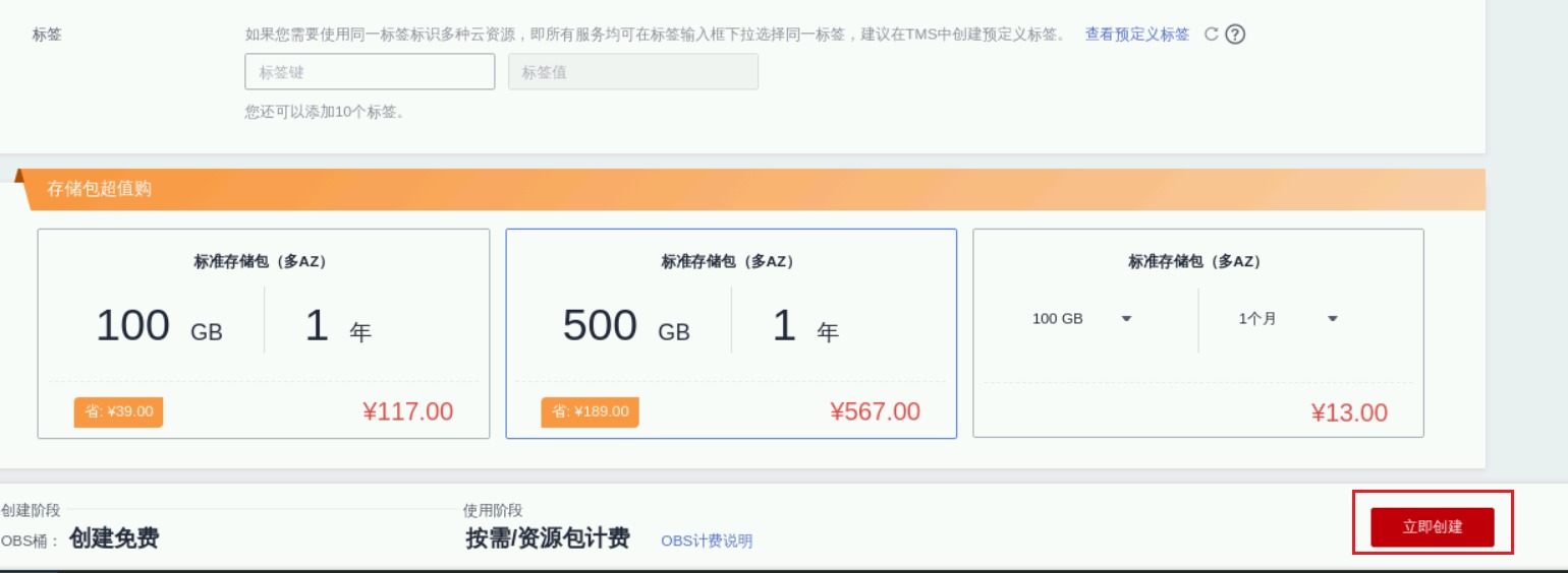

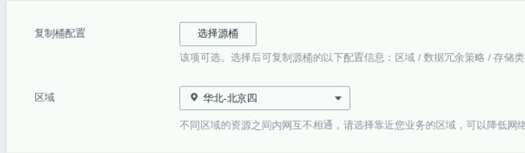

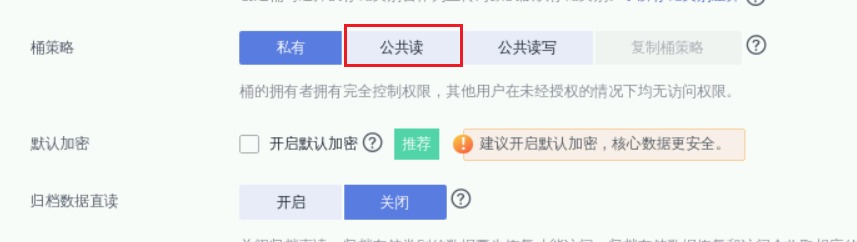

  3. 在“创建存储桶”页面中,进行以下配置,其余选项请保持默认。 区域:选择“北京四” image 桶名称:自定义,本例使用“custom-algo” image 桶策略:选择“公共读”,并在弹出提示窗口中点击“确认修改” image

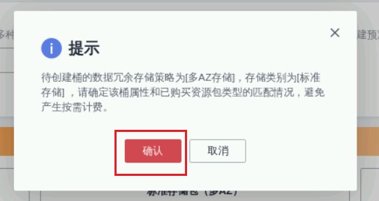

  4. 点击“立即创建”。如下图所示: image 在弹出的提示窗口中点击“确认”。如下图所示: image 创建成功,列表中可看到对应的桶。如下图所示: image

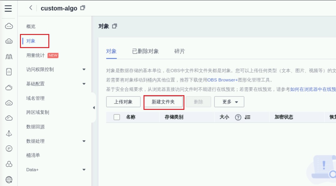

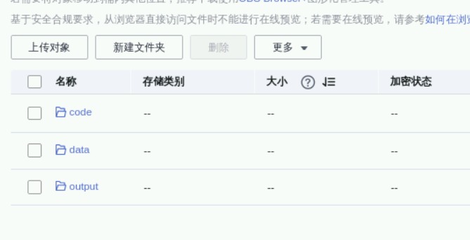

  6. 点击“对象”、“新建文件夹”。如下图所示: image 依次创建三个文件夹“data”、“code”、“output”,分别用来存放数据、代码和训练导出的模型。创建完成后如下图所示: image

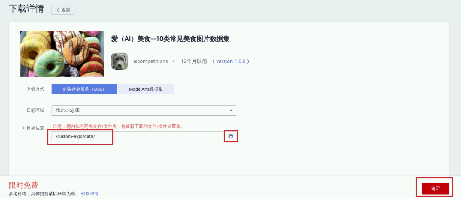

1.2 订阅数据

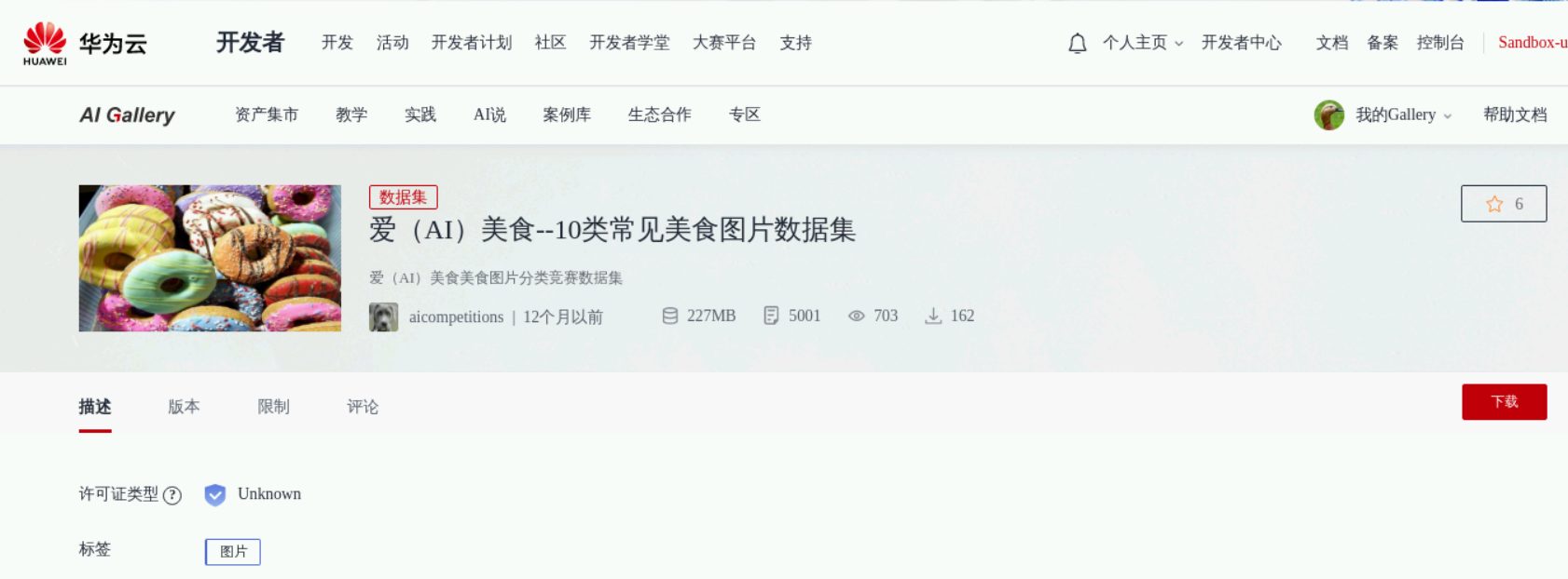

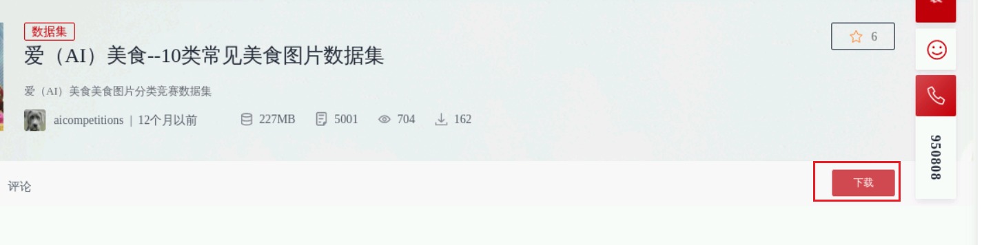

  1. 使用浏览器打开以下链接,进入数据详情页。
https://marketplace.huaweicloud.cn/markets/aihub/datasets/detail/?content_id=397ac8b5-6b0e-4023-a67e-5d55ceb0ead7
  1. 点击“下载”,进入配置页面。如下图所示: image
  2. 指定存储位置,目标位置选择之前创建的"data"目录。如下图所示: image

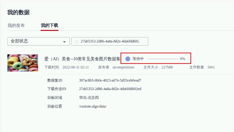

  3. 点击“确定”提交后,状态显示“等待中”。如下图所示: image 完成后,可在obs中看到对应的数据。如下图所示: image

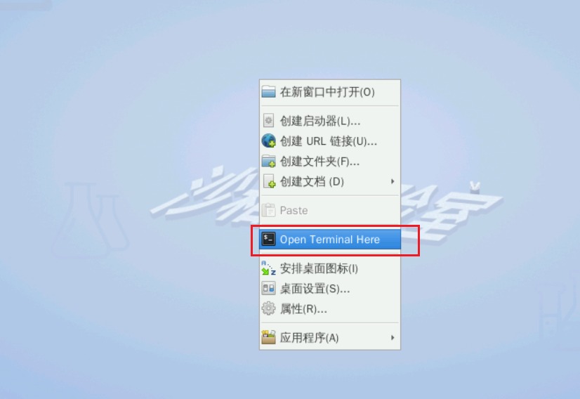

  1. 在实验操作桌面中点击右键,打开终端。如下图所示: image

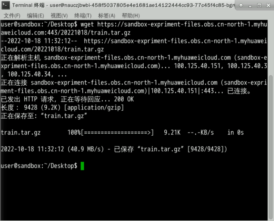

  2. 执行以下命令,下载训练代码。
wget https://sandbox-expriment-files.obs.cn-north-1.myhuaweicloud.com:443/20221018/train.tar.gz
执行结果如下图所示: image

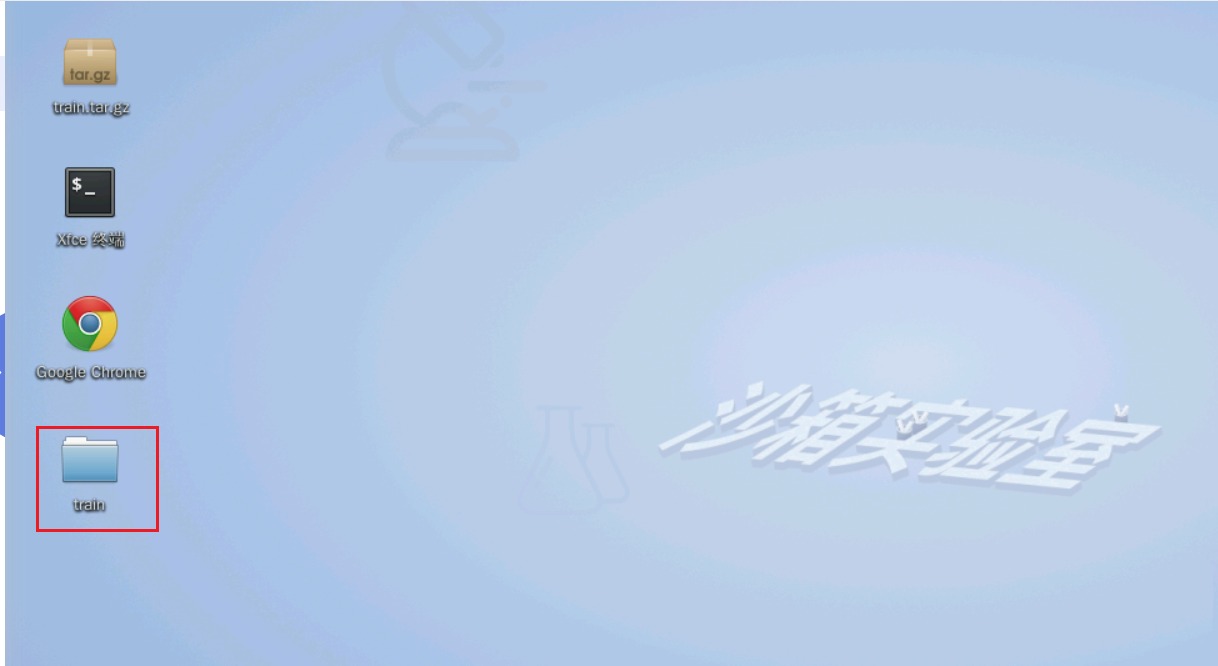

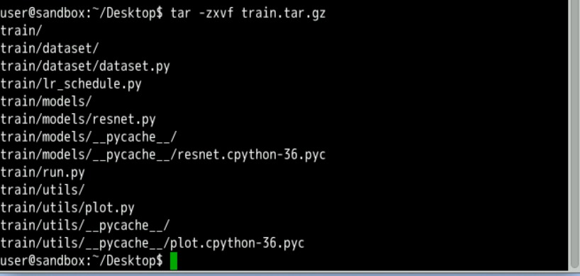

  1. 执行以下命令,解压代码文件。
tar -zxvf train.tar.gz
执行结果如下图所示: image 桌面显示解压后的文件夹。 image

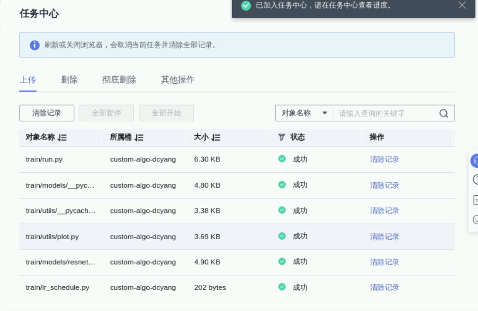

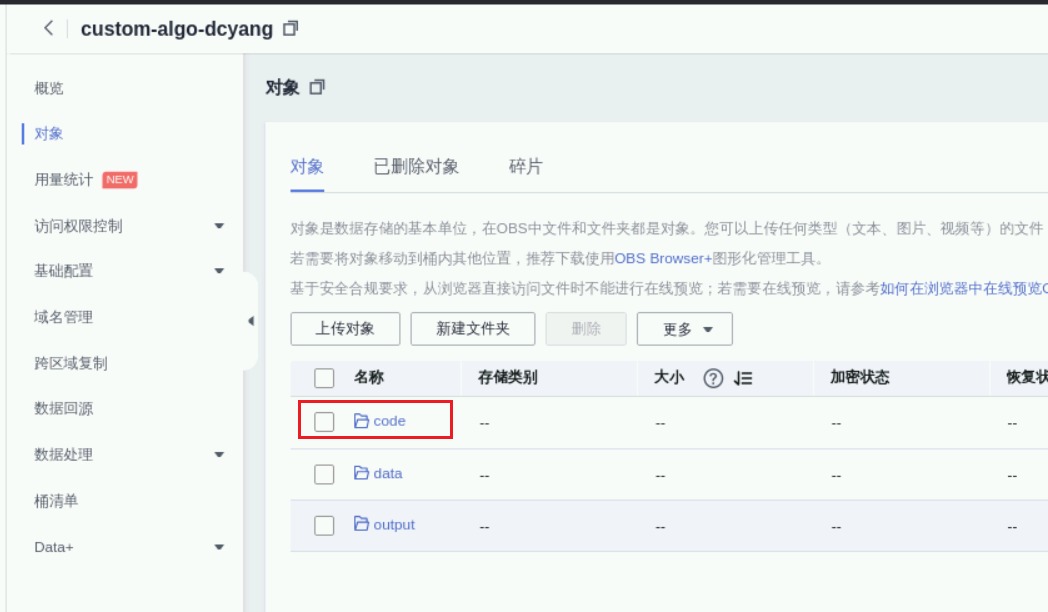

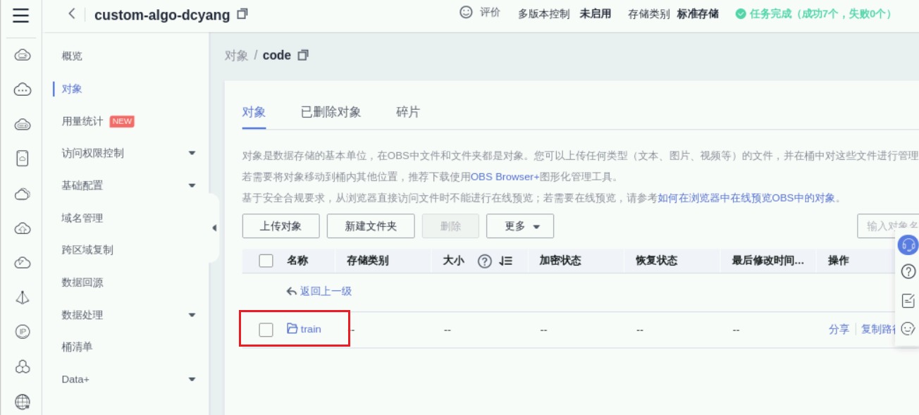

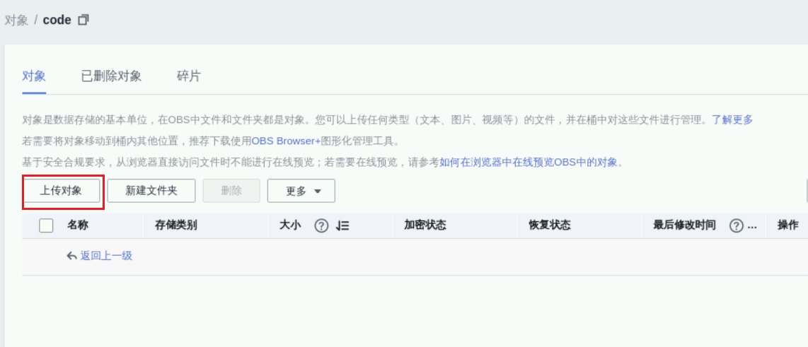

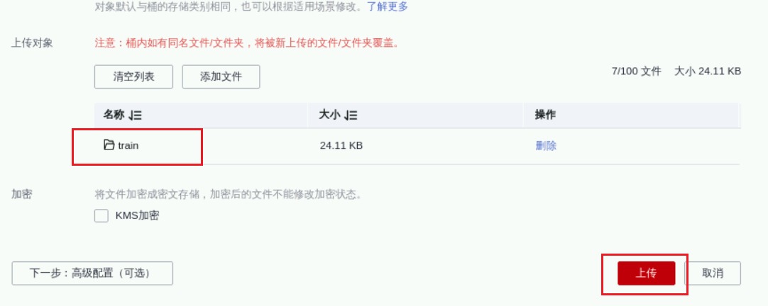

  1. 进入OBS控制台页面,点击进入"code"目录。如下图所示: image

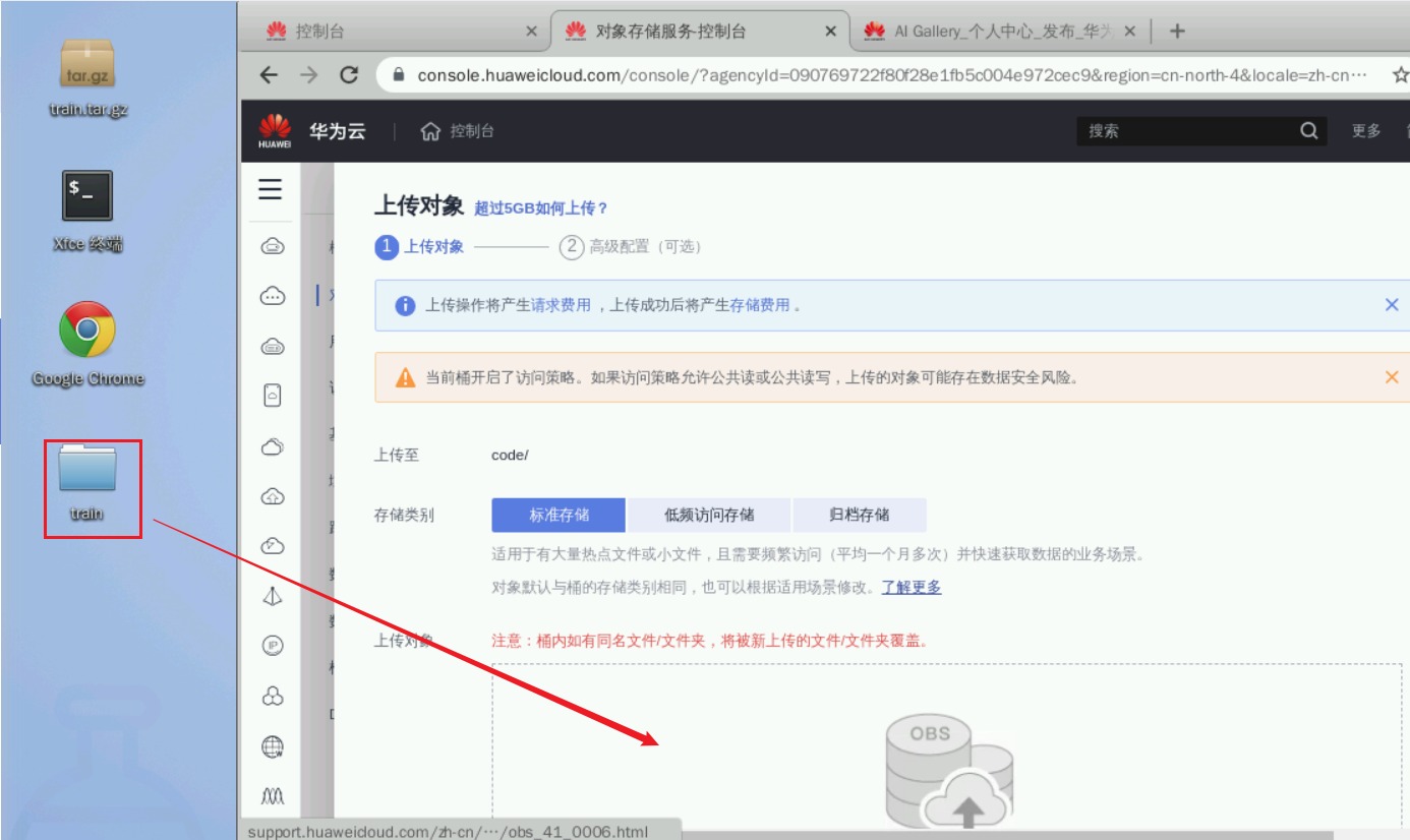

  2. 点击“上传对象”,将桌面train目录直接拖拽至上传窗口。如下图所示: image image 点击“上传”。如下图所示: image 上传成功,看到文件及对应的文件夹。如下图所示: image image

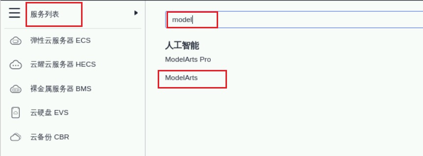

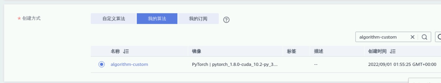

  1. 在华为云控制台中,搜索并进入ModelArts控制台。如下图所示: image

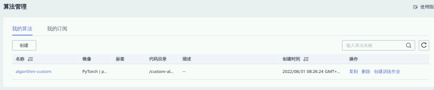

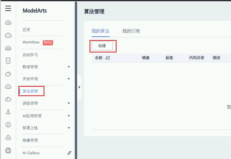

  2. 点击左侧菜单中的“算法管理”,进入“算法管理”界面后,点击“创建”。如下图所示: image

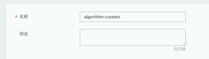

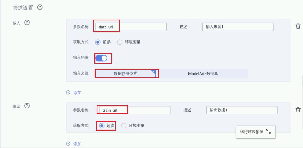

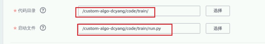

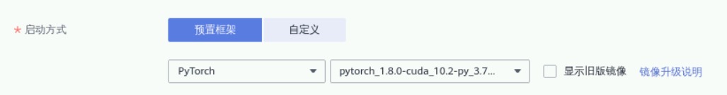

  3. 在创建页面中,进行以下配置。 名称:请使用algorithm-custom,否则无法检测 image 启动方式:选择Pytorch预置镜像 image 代码目录:选择已上传的code下的train目录 启动文件:选择train目录下的run.py文件 image 管道设置: 启动代码run.py中包含data_url和train_url两个参数,分别用来指定输入数据的路径和模型输出的路径。如下图所示: image 输入:参数名称为“data_url”,开启输入约束,输入来源选择“数据存储位置”。 输出:参数名称为“train_url”,获取方式选择“超参”。 image

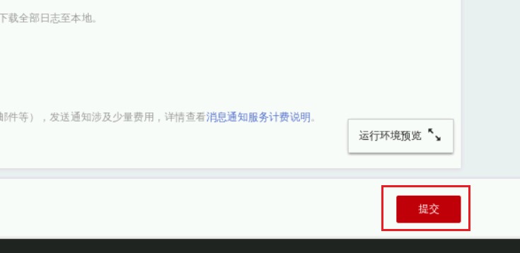

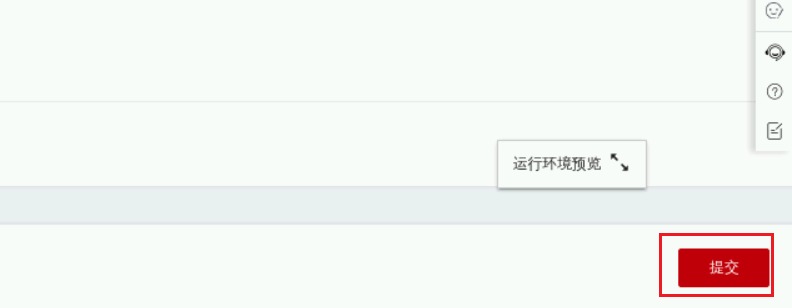

  4. 点击“提交”,提交自定义算法。如下图所示: image 完成后,如下图所示: image

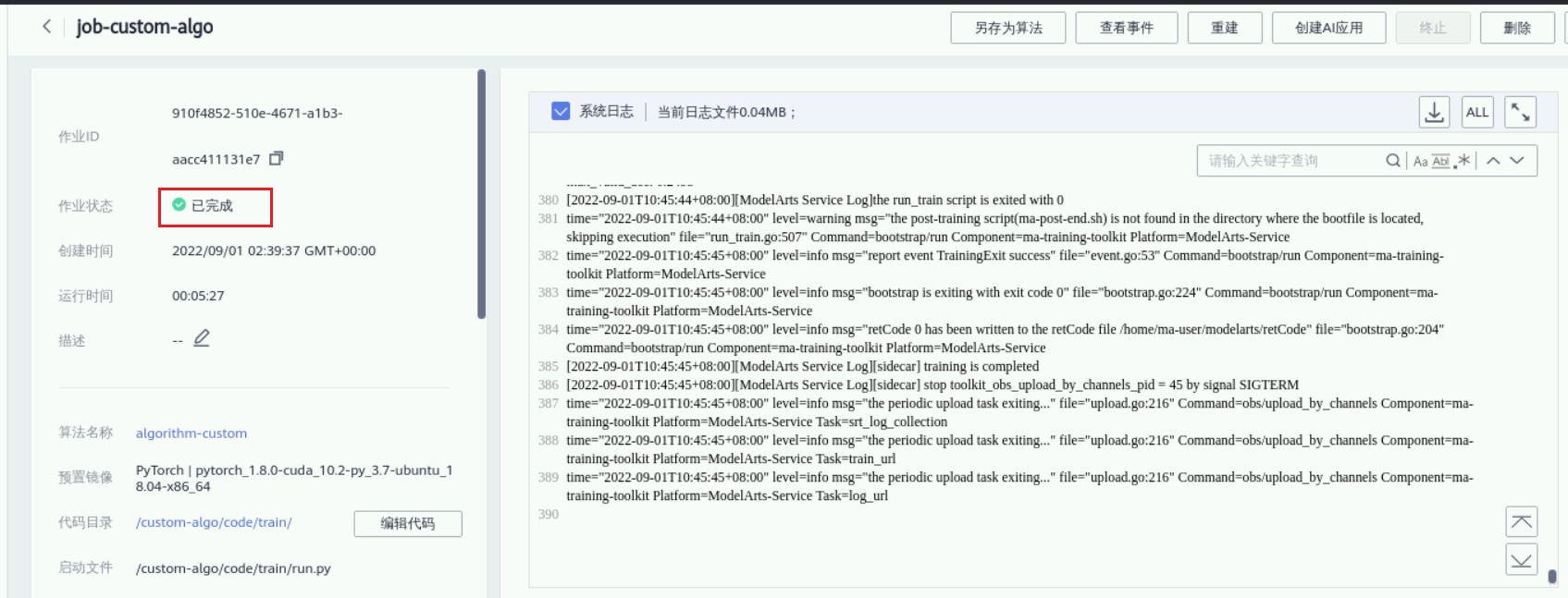

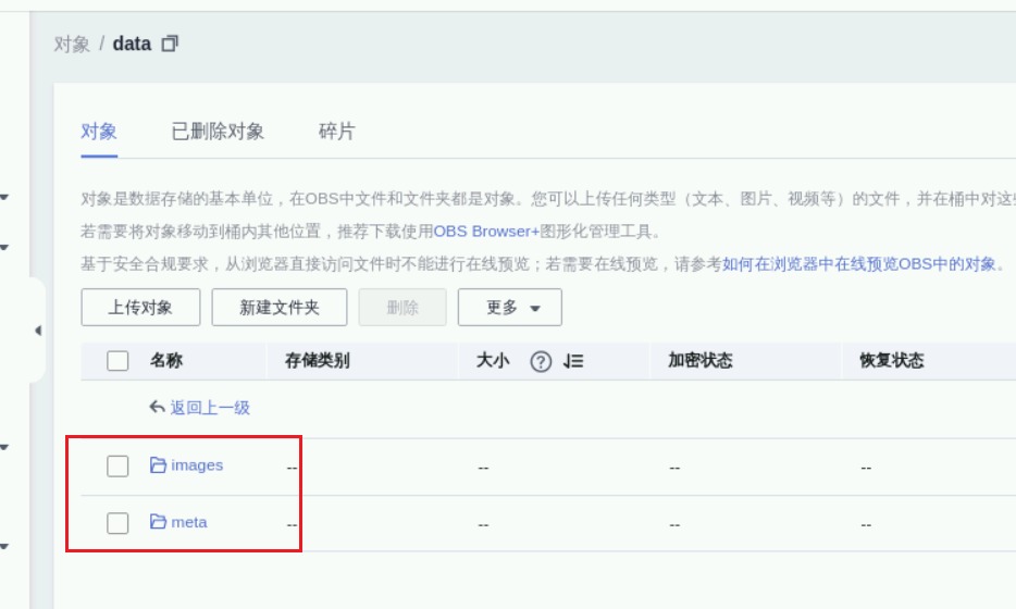

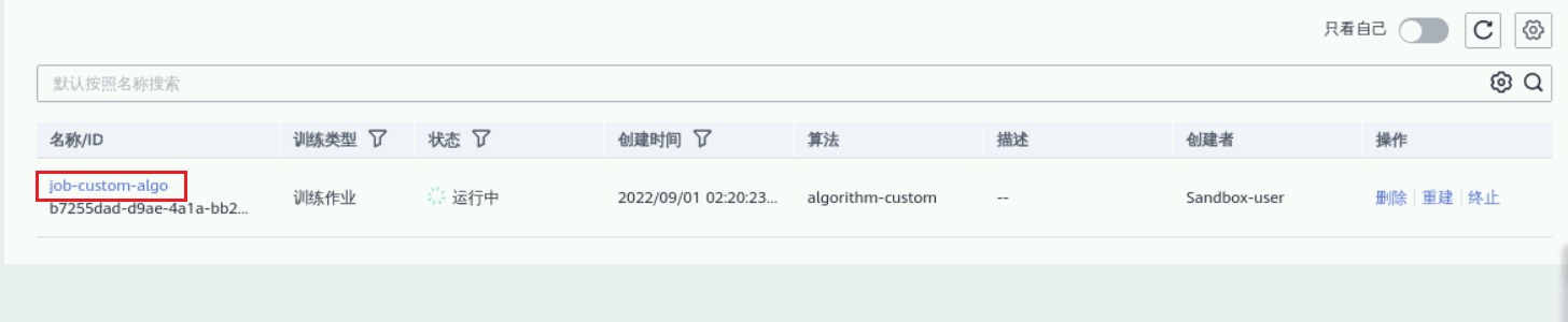

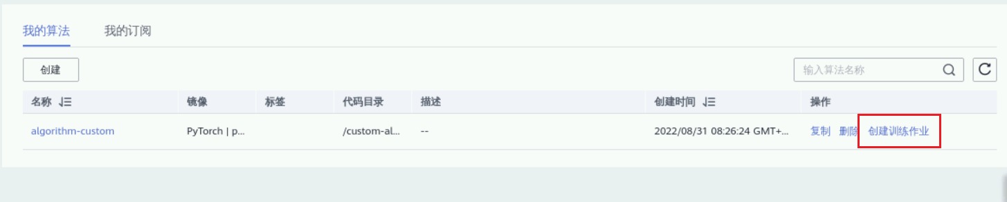

  1. 在算法页面中,点击“创建训练作业”。如下图所示: image

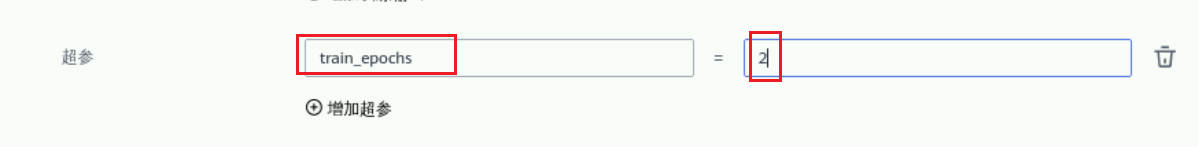

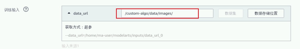

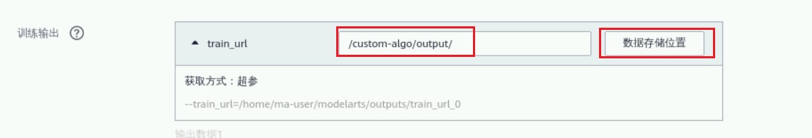

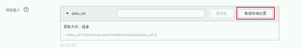

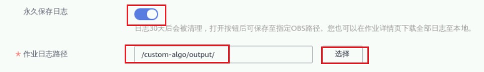

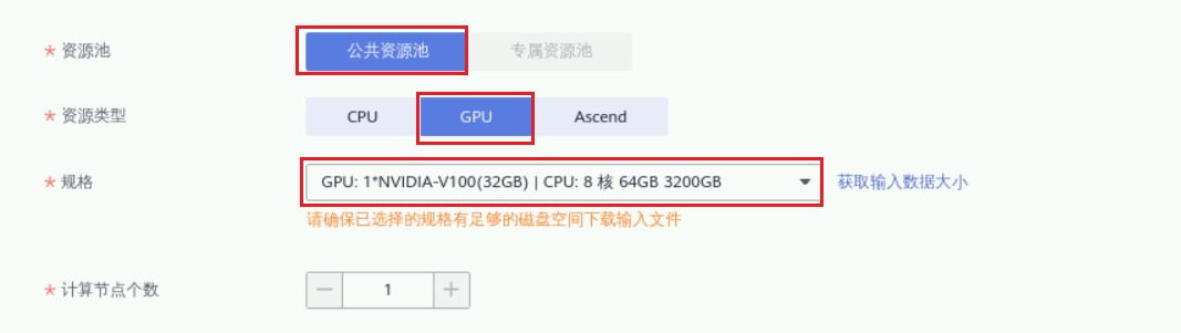

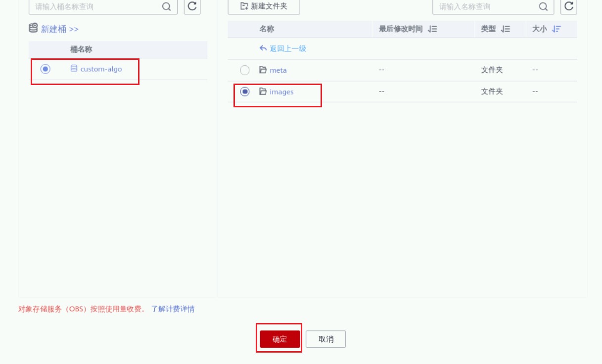

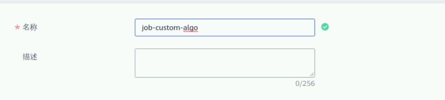

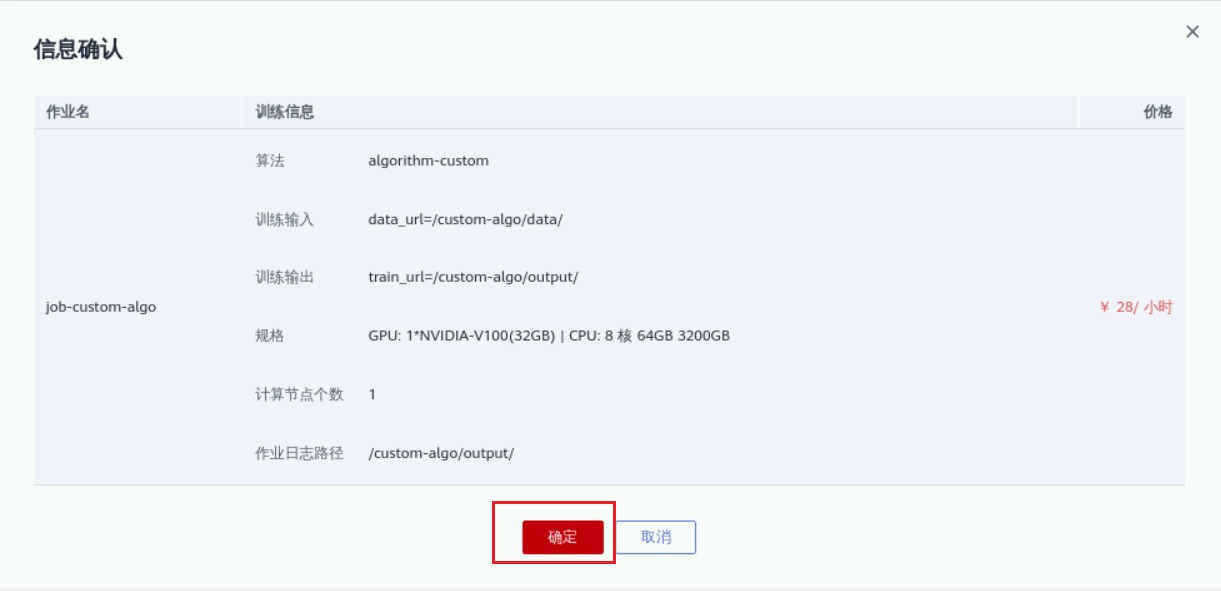

  2. 在创建训练作业页面中,进行以下配置。 名称:自定义,本例使用“job-custom-algo” image 创建方式:保持默认即可 image 训练输入:指定数据存储位置,数据会自动同步至data_url指定的路径 image 选择“data”目录下的“images”目录: image 选择完成后如下图所示: image 训练输出:指定输出路径,后台会自动把train_url对应的数据同步至指定的OBS位置,此处数据存储位置指定为之前创建的OBS“output”文件夹。如下图所示: image 超参:设置 train_epochs 超参,并设置值为2。 本实验因时间限制,将训练轮数设置为2。若实际开发中需要更好的效果,可尝试将训练轮数加大。 image 配置计算资源:选择GPU资源,规格为“GPU:1*NVIDIA-V100(32GB)|CPU:8核 64GB 3200GB”。 image 日志保存路径:开启日志保存开关,路径选择obs桶的"output"文件夹。 image
  3. 点击“提交”。 image 确认信息无误后,点击“确定”即可创建训练作业。 image 创建完成后,点击作业名称,可查看作业详情。如下图所示: image 训练完成,状态显示“已完成”。如下图所示: image 查看对应OBS桶“output”目录下,已有生成日志和模型文件。如下图所示: image

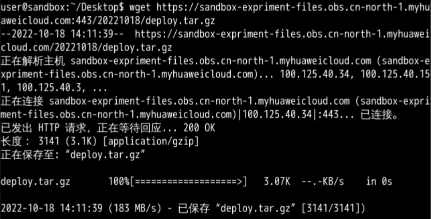

  2. 执行以下命令,下载推理代码。
wget https://sandbox-expriment-files.obs.cn-north-1.myhuaweicloud.com:443/20221018/deploy.tar.gz
执行结果如下图所示: image

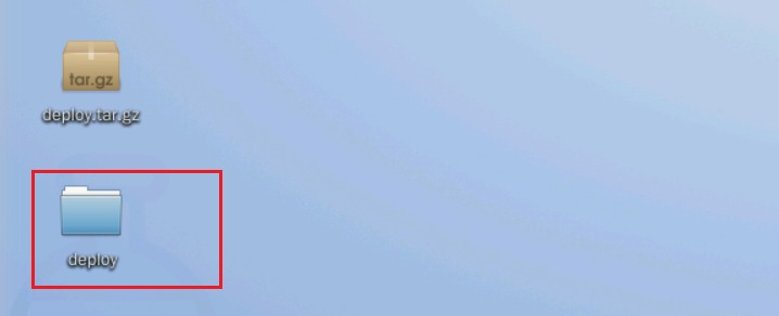

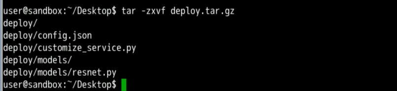

  1. 执行以下命令,解压代码文件。
tar -zxvf deploy.tar.gz
执行结果如下图所示: image 解压后在桌面可看到对应文件夹。如下图所示: image

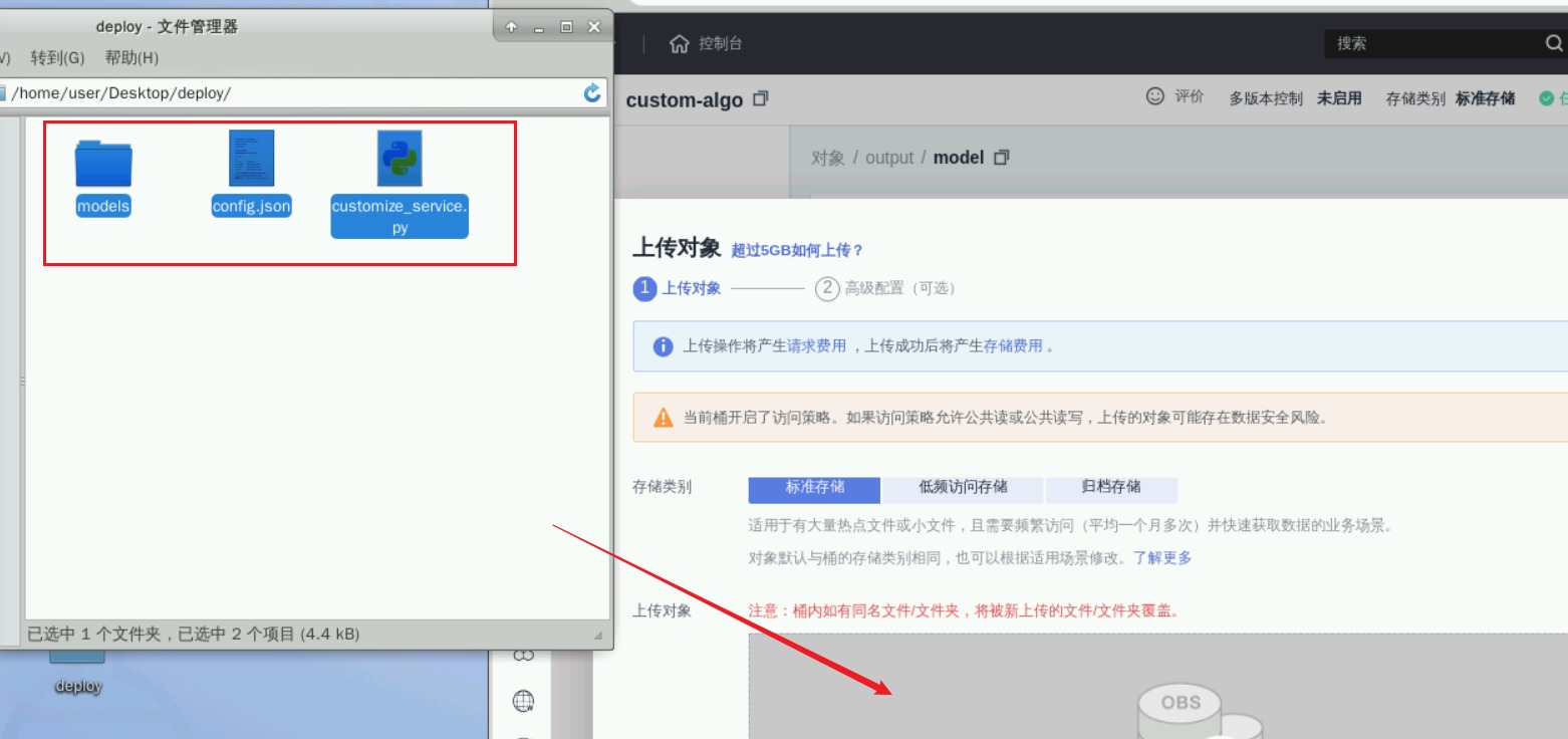

3.2 上传推理代码至OBS

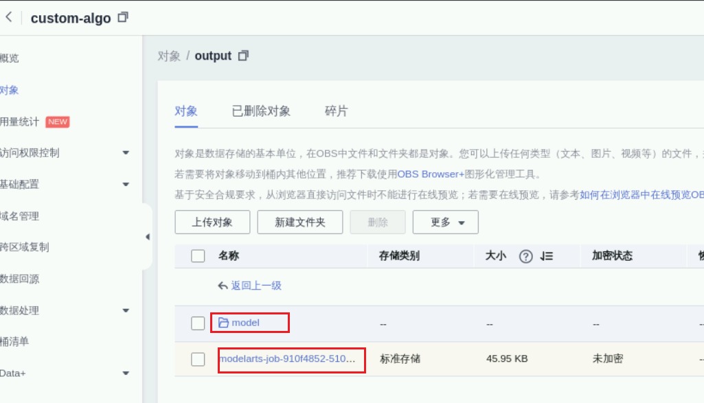

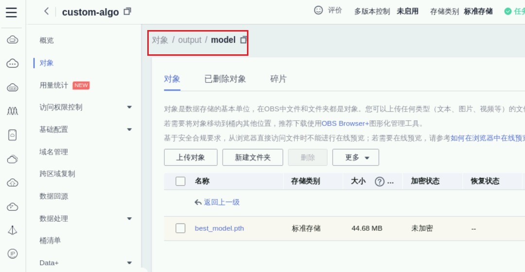

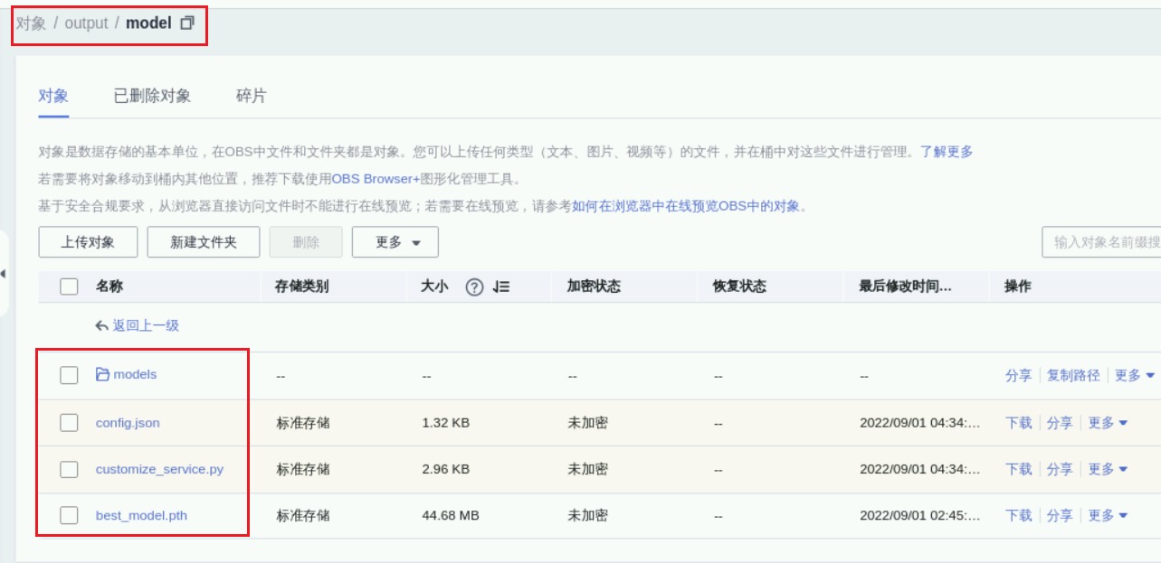

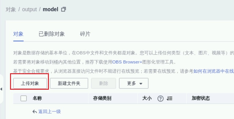

  1. 打开OBS控制台, 进入“output”下的“model”目录。如下图所示: image
  2. 点击“上传对象”。如下图所示: image
  3. 将deploy文件夹下的内容,鼠标全选中后拖拽至上传窗口。如下图所示: image 上传成功,如下图所示: image 其中customize_service.py为推理程序的主入口,内容如下:

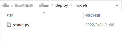

models目录下为相关依赖代码: image

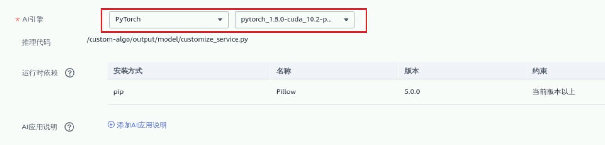

  1. 进入ModelArts控制台,选择左侧菜单中的“AI应用管理” > “AI应用”,并点击新建AI应用。如下图所示: image

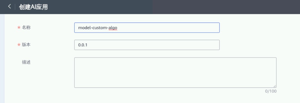

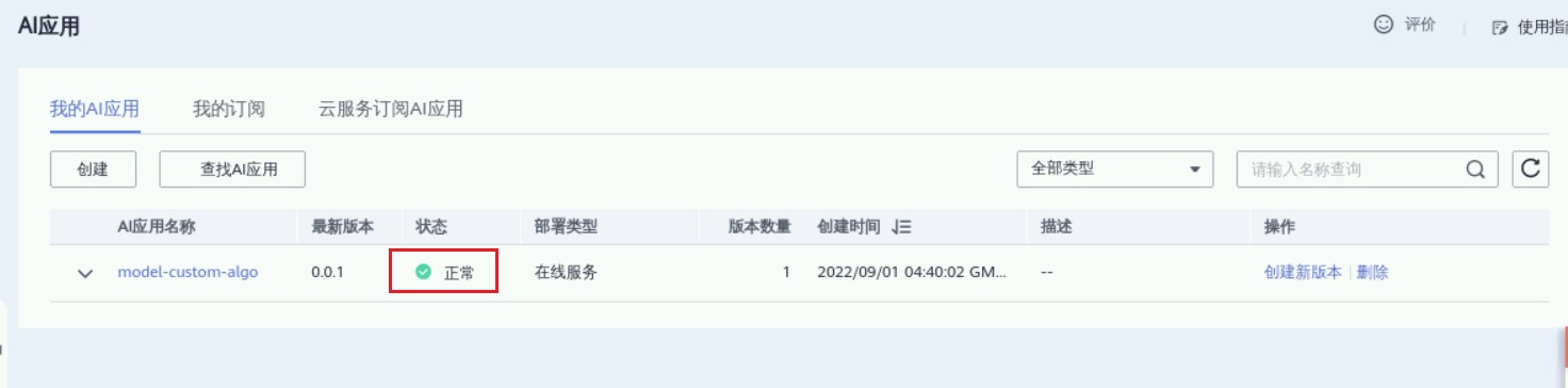

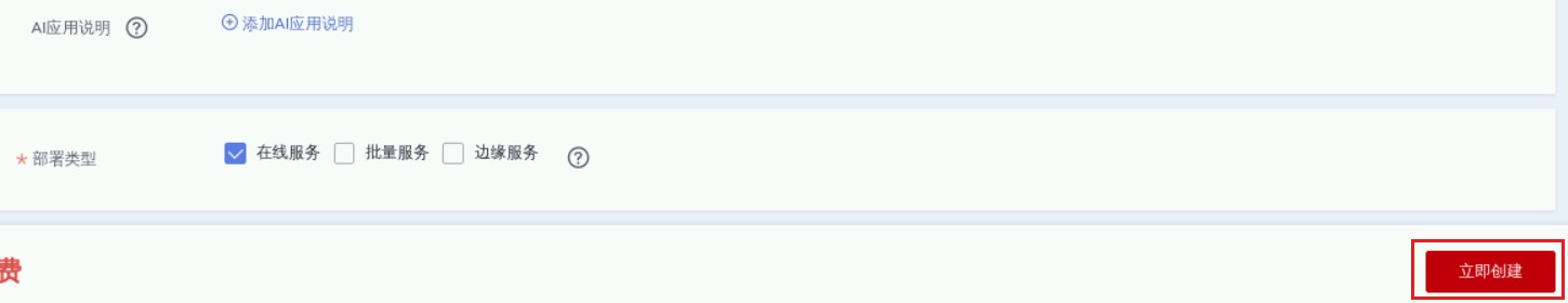

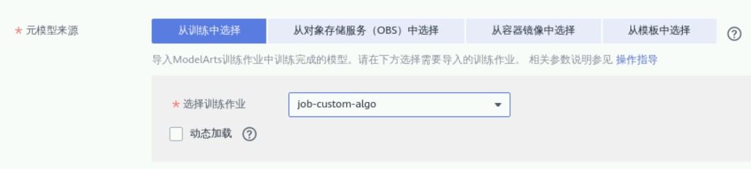

  2. 在创建AI应用页面中,进行以下配置,其余配置请保持默认。 名称:自定义,本例使用“model-custom-algo” 版本:填写0.0.1 image 元模型来源:选择已创建的创建的训练作业 image AI引擎:选择pytorch 1.8 image

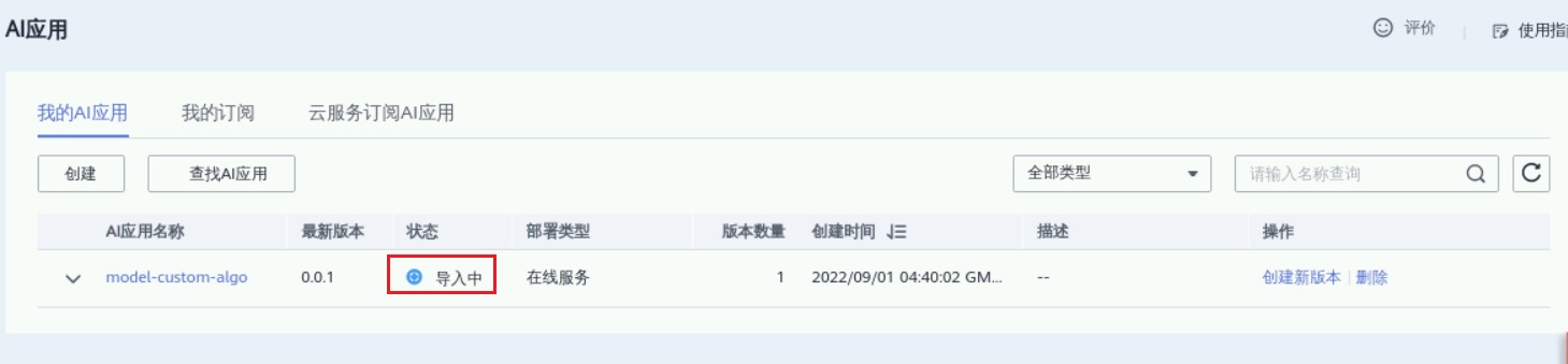

  3. 点击“立即创建”。如下图所示: image 提交后,状态显示“导入中”。如下图所示: image 构建成功,状态显示“正常”。如下图所示: image

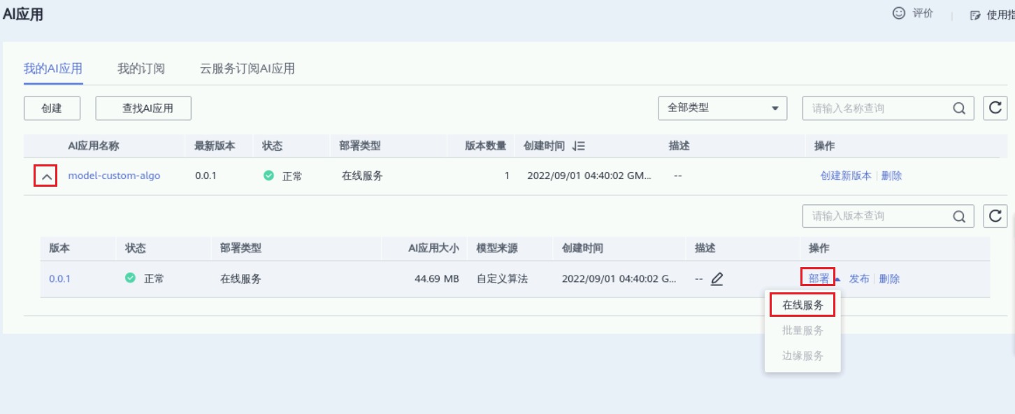

  1. 展开应用标签页,点击“部署-在线服务”。如下图所示: image

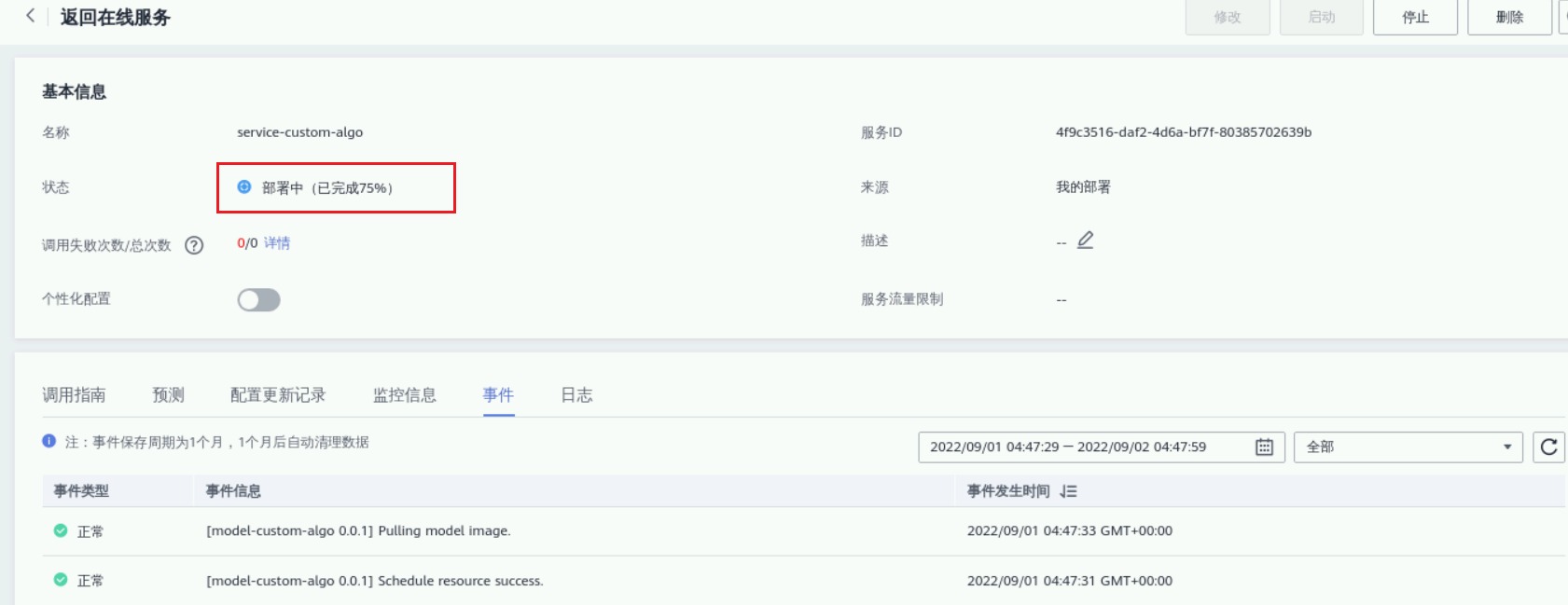

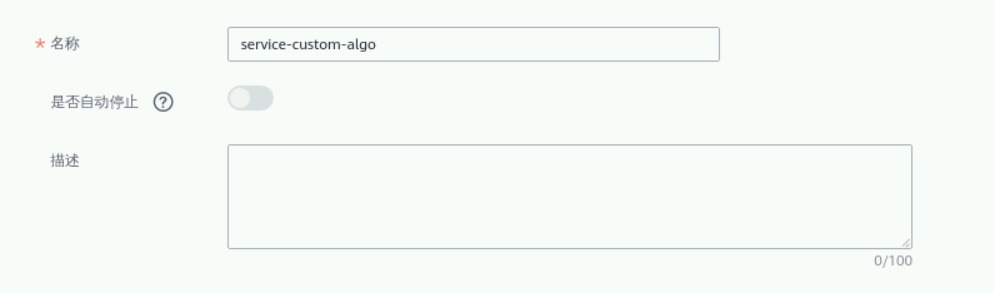

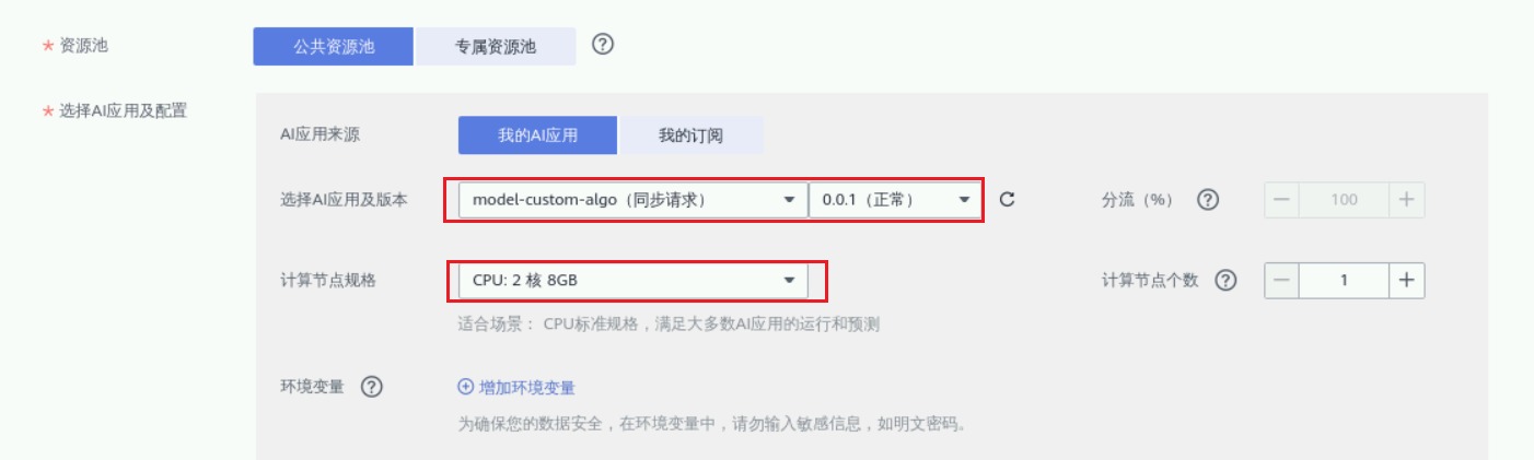

  2. 在配置页面中, 名称:自定义,本例使用“service-custom-algo” image 资源池:选择“公共资源池” 选择AI应用及配置:选择“我的AI应用”、“model-custom-algo(同步请求)”、“0.0.1(正常)”“CPU:2核8GB” image

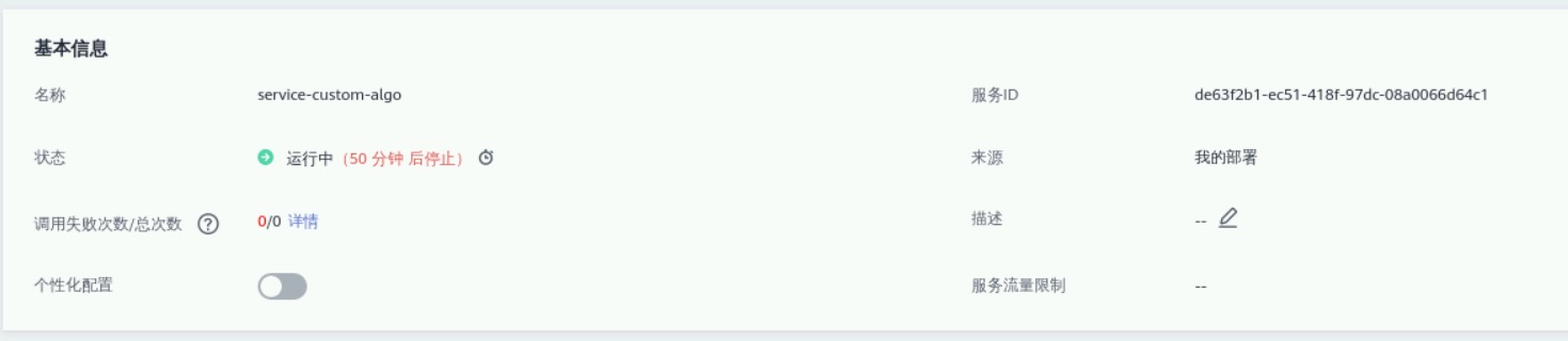

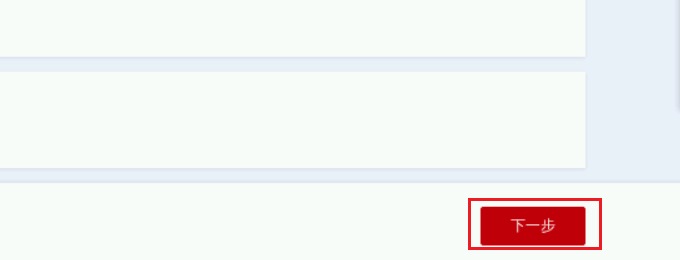

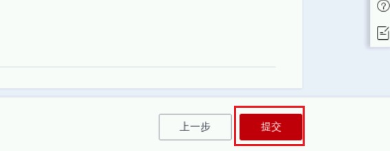

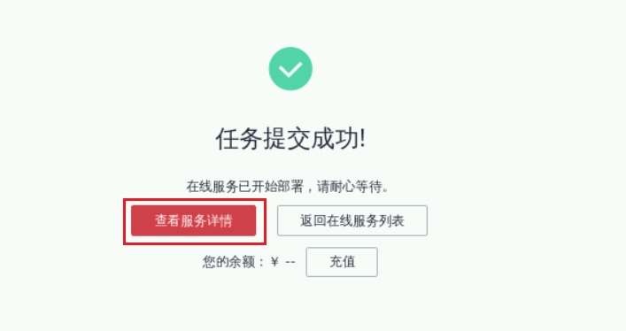

  3. 点击“下一步”。如下图所示: image 点击“提交”。如下图所示: image 点击“查看服务详情”。如下图所示: image 状态显示“部署中”。如下图所示: image 部署成功,状态显示“运行中”。如下图所示: image

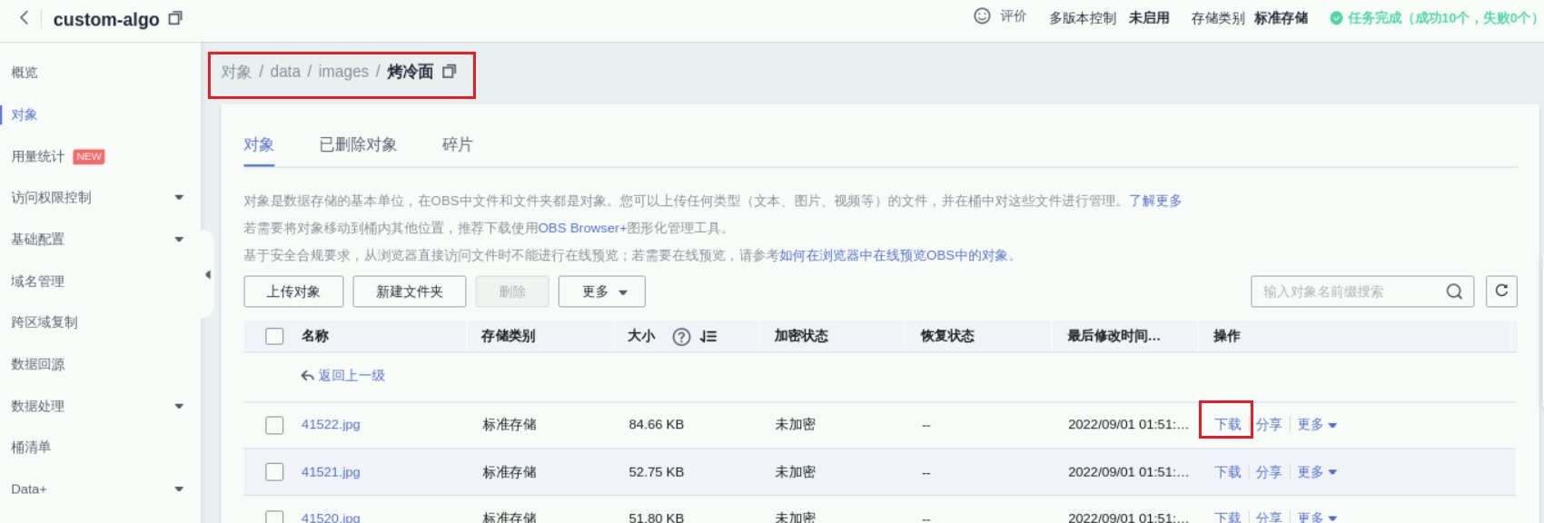

  1. 在OBS数据目录下,下载任意一张图片。如下图所示: image
