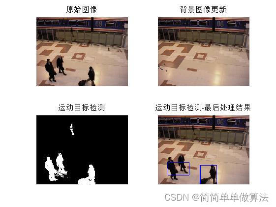

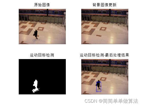

1.算法运行效果图预览

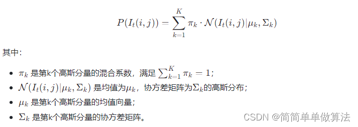

       高斯混合模型是一个概率密度函数的线性组合,它可以近似表示复杂的背景分布情况。在视频背景建模中,每一帧图像的像素值被认为是来自K个不同高斯分布的随机变量。每个高斯分布代表一种潜在的背景状态。设第t帧图像的像素值为I_t(i,j),i和j分别是像素位置索引,那么I_t(i,j)的概率分布可以用K个高斯分布的加权和来表示:
       通过迭代优化,不断更新每个像素属于各高斯分量的概率以及高斯分量的参数,最终达到稳定状态,此时模型能够较好地表征背景信息。
        在模型训练完成后,对于新的视频帧,我们可以计算其像素值属于背景的概率。若某个像素点的概率低于设定阈值,则认为它是前景像素:
      背景提取后,可以利用连通组件分析、运动分析或其他目标跟踪算法对前景中的人员进行跟踪。例如,可以利用卡尔曼滤波器或粒子滤波器预测目标的位置,并与当前帧的实际检测结果进行匹配更新,实现连续跟踪。
       在实际应用中,为了适应环境光照变化、动态背景等问题,还需要对GMM模型进行在线更新。综上所述,基于高斯混合模型的视频背景提取和人员跟踪算法,首先是利用GMM建立背景模型,然后通过对新到来的视频帧进行背景减除,提取出前景目标,进而运用特定的跟踪算法对前景中的人员进行持续跟踪。

disp('正在显示效果...');
figure;
for tt = 1:frameNum_Original
    tt
    subplot(221)
    imshow(image_sequence(:,:,:,tt));
    title('原始图像');
    subplot(222)
    imshow(uint8(background_Update(:,:,:,tt)));
    title('背景图像更新');
    subplot(223)
    imshow(Images0(:,:,tt));
    title('运动目标检测');
    subplot(224)
    imshow(res3(:,:,:,tt));
    title('运动目标检测-最后处理结果');
    pause(0.001);
end
disp('显示效果完毕...');
