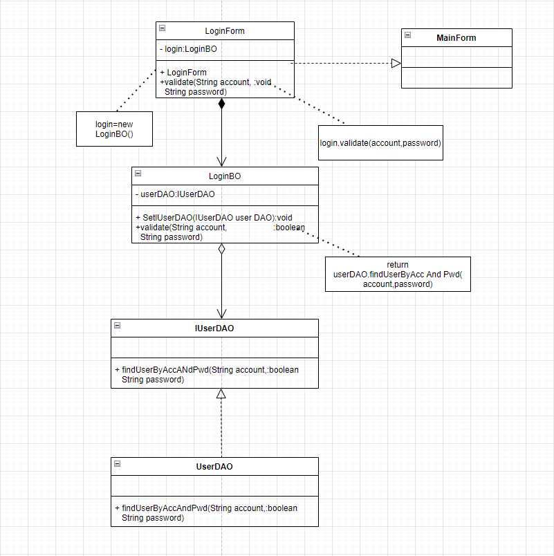

某系统登陆功能的初始类图
这是某系统登陆模块功能的初始类图。

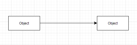

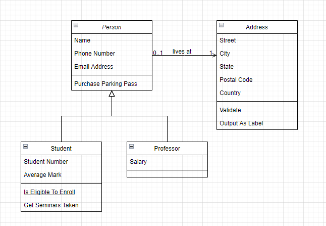

代码图指的式用于表示代码结构、类之间关系或代码元素之间交互的图形化工具,常见类型包括类图、时序图、活动图、组件图等多。
代码图由以下两个部分组成:
  • 节点(Nodes) 表示代码元素,如类、对象、活动;
  • 边(Edges) 表示节点之间的关系,如关联、继承、依赖。
以组合关系的类图为例:
组合关系类图

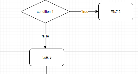

  • 选择:具有单个入口节点、条件节点和两个传出边(一个表示真,一个表示假)的分支结构,可导致单独的语句序列
    选择关系

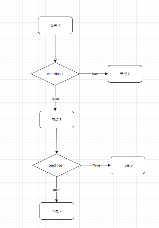

这里有一个简单的例子,考虑一个具有两个连续的 if-else 语句的简单程序:
if condition1:
  # statements for if condition1 is true
else:
  if condition2:
    # statements for if condition2 is true
  else:
    # statements for both conditions false
if-else语句代码图
节点:
  • 节点1:程序的起点,代表代码执行的开始。
  • 节点 2:决策节点condition1。此节点评估条件并根据结果(真或假)确定执行流程。
  • 节点 3:如果为真则执行的语句块condition1。此节点表示 的“if”块内的所有代码condition1。
  • 节点 4:与condition1相关联的 "else "节点。该节点表示在不检查condition2的情况下(即condition1为假)的替代路径。
  • 节点 5:condition2的决策节点。此节点对条件进行评估,并根据结果(真或假)决定执行流程。
  • 节点 6:condition2为真时执行的语句块。该节点表示condition2的 "if "代码块中的所有代码。
  • 节点 7:与之关联的“else”节点condition2- 此节点表示程序的终点,表示如果condition1和condition2均为假时执行的代码。
边:
  • 边 1:连接节点 1 和节点 2,表示从起点到第一个决策点的初始流
  • 边 2(真):condition1连接节点 2 和节点 3,表示如果为真则执行的流程
  • 边 3(假):condition1连接节点 2 和节点 4,表示如果为假则采用替代流
  • 边 4:连接节点 4 和节点 5,表示从“else”块流向condition1第二个决策点
  • 边 5(真):condition2连接节点 5 和节点 6,表示如果为真则执行的流程
  • 边 6(假):condition2连接节点 5 和节点 7,表示为假时的端点
相应的代码图将具有包含三个决策点和多个执行路径的分支结构。此图的循环数为 4(节点 - 边 + 2)。与结构更简单的程序相比,这表明逻辑可能更复杂,并且需要更多测试用例。
通过了解这些好处,软件测试人员可以利用代码图来有效地导航程序逻辑,设计有效的测试用例,并有助于交付高质量的软件。
让我们详细解释一下如何得出圈数 4。
  • 循环复杂度告诉我们程序中有多少条独立路径。路径越多,测试就越复杂。
  • 在此代码中,我们有两个决策(检查condition1和condition2)。每个决策都会在路径中创建一个潜在的分叉(真或假)。
  • 但是,由于else的区块condition1直接指向 的决策condition2,因此那里没有真正的分支。它就像一条通往另一个决策点的单行道。
  • 因此,我们只计算独立的决策点:初始点、condition1(对或错)、condition2(对或错)
    由于我们有 3 个决策点,但由于起点而加 1 是计算循环复杂度的常用方法,因此最终的数字是 3 + 1 = 4。
