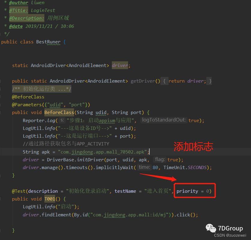

注意:
在使用 @test 注解用例的时候,最好使用T001做方法名称,这样test在跑的时候会根据0–1这样的开始执行。
如果想改变执行规则可以增加 priority 注解:
@Test(description = "初始化登录启动", testName = "进入首页", priority = 0)
说明:
  • description:表示注释t
  • estName:标志测试类
  • priority:表示执行顺序

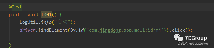

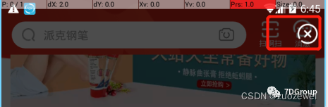

3.1、集成启动类
下载京东APP
启动app就能看到,每次启动都会提示这个,那么在写代码的时候咱们把这个方法:
类似这样的在写测试用例的时候可以这样写,之后其他类集成这个即可:

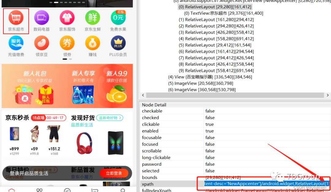

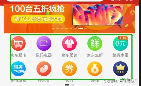

3.2、采用xpath定位元素
如图:
类似中间这些应该怎么定位才最好,我们观察下面定位,可以采用xpath定位。
代码示例:
* 点击购物车
public void clickbaibao(AndroidDriver < AndroidElement > driver)
    WaitUtil.waitWebElement(driver, getByLocator.getLocatorApp("clickCart"), "百宝箱");
    String[] name = {
        "京东超市", "数码电器", "京东服饰", "京东生鲜"
    for(int i = 0; i < name.length; i++)
        element = driver.
        findElement(By.xpath("//android.widget.TextView[@text='京东超市']".replace("京东超市", name[i])));
        element.
        click();

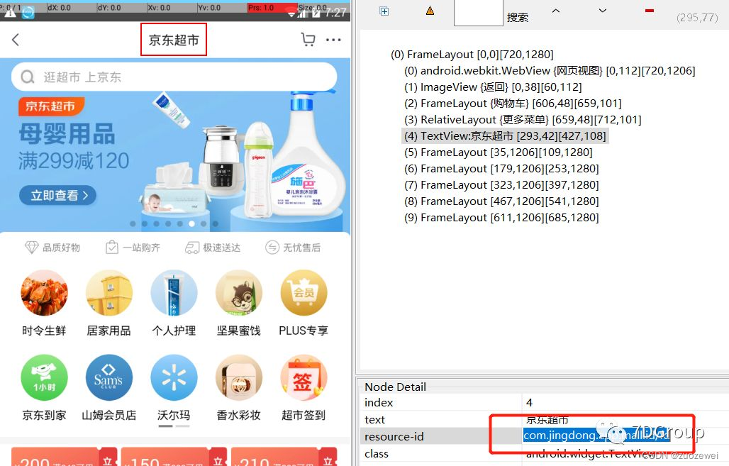

点击进入京东超市后再判断是否登录成可以:
上可以采用id定位

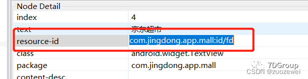

元素:
#点击首页
clickCart=xpath>>//android.view.View[@content-desc='首页']
#跳转成功
assertTitile=id>>com.jingdong.app.mall:id/fd
#退回
home_back=id>>com.jingdong.app.mall:id/fe
#百宝箱名字
Jingdong_supermarket=xpath>>//android.widget.TextView[@text='京东超市']
代码示例

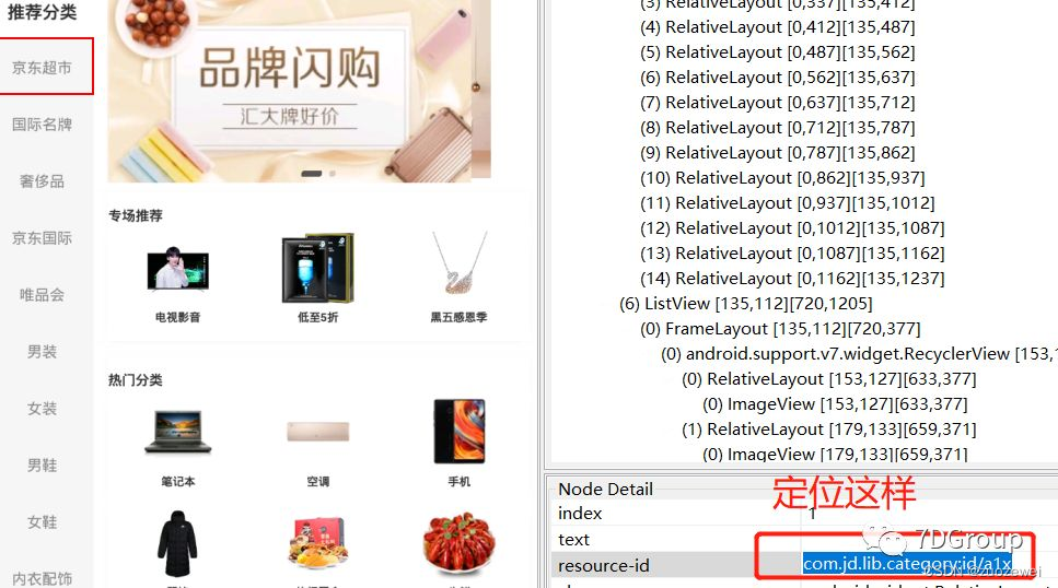

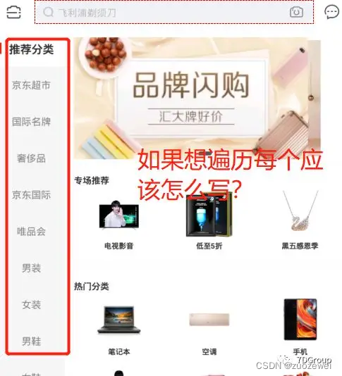

3.5、遍历实现
观察如图:如果想遍历推荐分类每个商品应该怎么写?是每个写一个还是执行一个list之后挨个遍历?还是这么写?
观察定位方式:
在工作中我是这样写的
#分类
categorylist=id>>com.jd.lib.category:id/a1z
代码示例:
      * 分类写法
      * @param driver
 public void categorylist(AndroidDriver < AndroidElement > driver) {
     WaitUtil.waitWebElement(driver, getByLocator.getLocatorApp("categorylist"), "遍历分类");
     //获取全部数据挨个遍历
     List < AndroidElement > categorylist = driver.findElements(getByLocator.getLocatorApp("categorylist"));
     for(int i = 0; i < categorylist.size(); i++) {
         String text = categorylist.get(i).getText();
         //输出遍历name
         LogUtil.info(text);
         click();

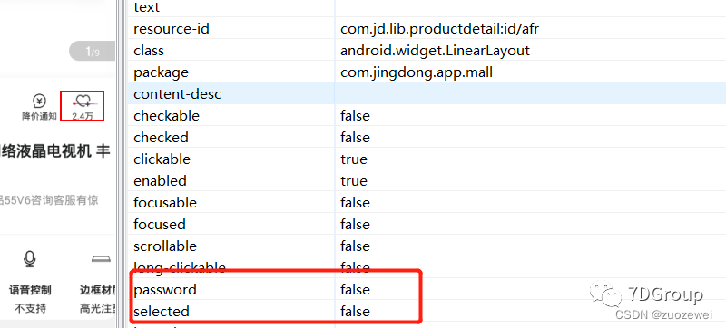

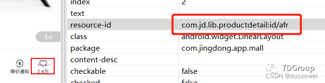

属性判断写法
查看如下图:想知道该商品是否关注,应该这么写?
通过观察,代码写法:
1、获取该元素的地位
元素为:
#收藏
productdetail=id>>com.jd.lib.productdetail:id/afr
简单代码:
     * 收藏
     * @param driver
public void productdetail(AndroidDriver < AndroidElement > driver) {
    WaitUtil.waitWebElement(driver, getByLocator.getLocatorApp("productdetail"), "收藏");
    AndroidElement detail = driver.findElement(getByLocator.getLocatorApp("productdetail"));
    String attribute = detail.
    getAttribute("selected");
    if(attribute.equals(true)) {
        LogUtil.info("目前商品收藏,目前的属性为:" + attribute);
    } else {
        LogUtil.info("商品没有收藏,目前的属性为:" + attribute);
通过得取属性就知道下一步怎么操作。
