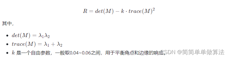

       Harris角点检测是一种局部特征检测方法,它寻找图像中具有显著局部曲率变化的位置,即边缘转折点或角点。主要通过计算图像窗口内的自相关矩阵M,并对其特征值进行评估。Harris响应函数H由自相关矩阵M的两个主特征值 λ1​ 和λ2​ 计算得到:
当H值较大时,窗口内像素的变化足够大,表明可能存在角点。

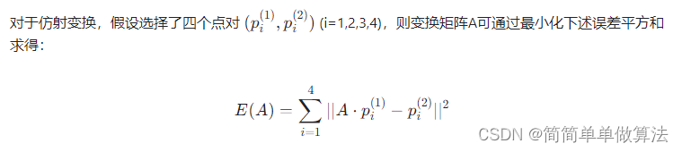

       在图像拼接过程中,RANSAC用于在两幅图像的重叠区域找到正确的对应点对,即使数据中存在大量噪声和异常点。
1.随机选择一组候选点对作为基础模型(通常是仿射或透视变换模型),计算此模型参数。
2.应用模型参数A预测所有剩余点对是否符合模型,统计一致样本数。
3.重复步骤1和2一定次数(迭代次数T),选取一致样本数最多的模型作为最优模型。
4.设定阈值(如变换残差阈值t),确定最终的内点集合(即那些变换误差小于阈值的所有点对)。
5.使用内点集合重新估计变换参数,以提高精度。

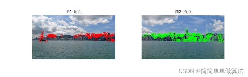

I1_harris   = func_harris(img1,3,para_harris,scales);% 使用自定义函数计算 img1 的角点响应
I2_harris   = func_harris(img2,3,para_harris,scales);% 使用自定义函数计算 img2 的角点响应

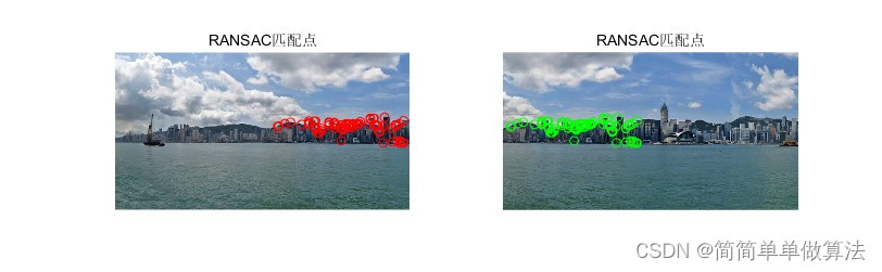

figure
subplot(1,2,1);
imshow(img1);
title('RANSAC匹配点')
hold on;
plot(Y1_r,X1_r,'ro');
subplot(1,2,2);
imshow(img2);
title('RANSAC匹配点')
hold on;
plot(Y2_r,X2_r,'go');

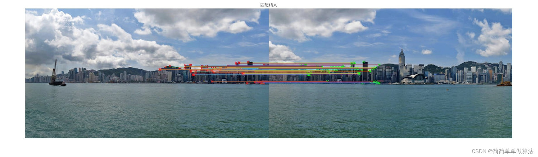

% 合成一幅图像展示 RANSAC 匹配结果
figure
img_match=[img1,img2];
imshow(img_match);
title('匹配结果')
hold on;
plot(Y1_r,X1_r,'rx','LineWidth',1,'MarkerSize',8);
plot(Y2_r+size(img1,2),X2_r,'gx','LineWidth',1,'MarkerSize',8);
Xm1_ransac=X1_r;
Ym1_ransac=Y1_r;
match1=zeros(Lens,2);
match1(:,1)=Xm1_ransac;
match1(:,2)=Ym1_ransac;
Xm2_ransac=X2_r;
Ym2_ransac=Y2_r+size(img1,2);
match2=zeros(Lens,2);
match2(:,1)=Xm2_ransac;
match2(:,2)=Ym2_ransac;
% 绘制匹配线段连接匹配点
for i=1:Lens
    hold on;
    plot([match1(i,2) match2(i,2)], [match1(i,1) match2(i,1)],'LineWidth',1)
end

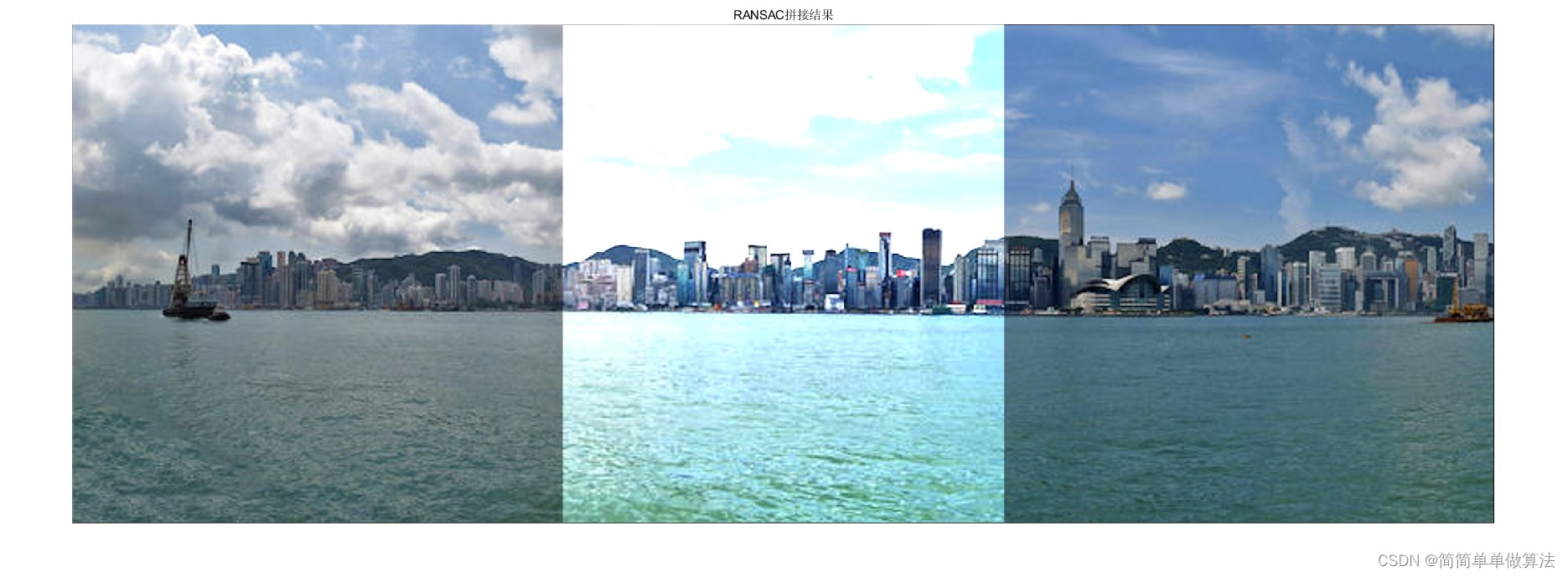

% 计算 RANSAC 方法得到的仿射变换矩阵
H_ransac = func_affine(X2_r,Y2_r,X1_r,Y1_r);
%生成一张新的全景图
[I1_ransac,I2_ransac]=func_trans(img1,img2,H_ransac);
figure
I_ransac= I1_ransac+I2_ransac ;
imshow(I_ransac);
title('RANSAC拼接结果')
