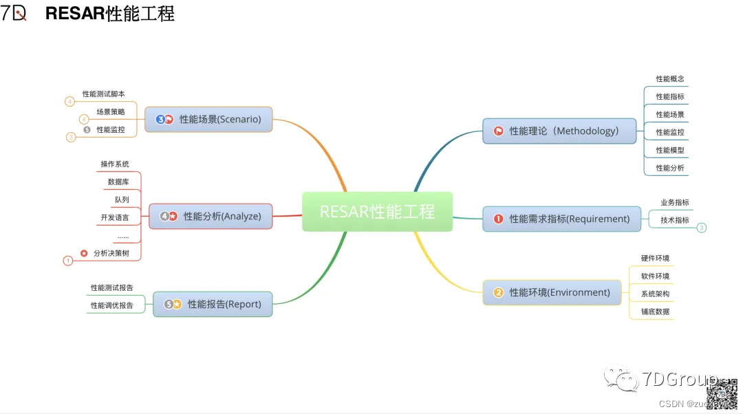

在这个项目中根据这个需求,要做的事情还是不少的。同样还是根据我做性能的逻辑来的。
这个逻辑真的帮助我在项目中无往不利。根据这个逻辑,我的每个项目都有这样的结构。

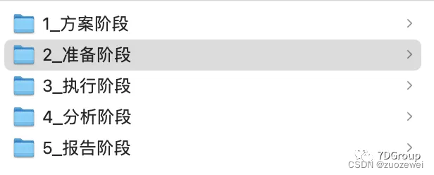

这个阶段划分也可以根据客户要求的来定,只是里面的细节不能变。
根据每个阶段做的事情,将性能工程中的各个细节落实下去,最终给的结果就是这样的了。

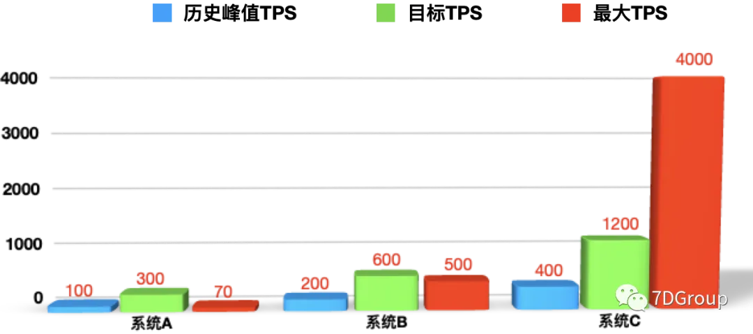

通过这里的历史峰值TPS、最大TPS、目标TPS,就将过去、现在、未来联系到一起了。
这样的比对也是为了回答一开始定的项目目标。
要做这个图很容易,其中的关键是这个图中的数据是不是精准。
要想精准,那就要需求指标、性能环境、性能场景、性能分析几个细节上做到连贯,做到极致。
在这个项目中,因为环境用的就是生产环境,数据也是用的生产数据,架构也是生产的架构,所以这几点上都不需要做差异分析。
