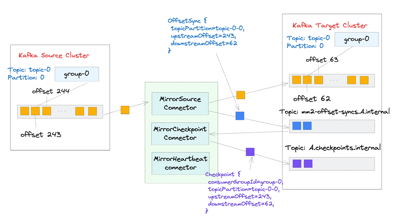

从上文可以看到,在 MM2 中,有三个 Connector,它们负责完成整个副本复制过程,这三个 Connector 包括:
ꔷ MirrorSourceConnector:同步源集群中 topic 的消息数据到目标集群。
ꔷ MirrorCheckpointConnector:将源集群的消费位点翻译并同步到目标集群。
ꔷ MirrorHeartbeatConnector:定时往源集群中发送心跳,验证和监控两个集群之间连接和迁移任务的运行情况。
对于 MirrorSourceConnector 和 MirrorCheckpointConnector 提供有 JMX 监控信息,可以帮助对迁移进度和迁移健康状况有全局了解。
MM2 会创建以下几种 Topic(除 heartbeats 之外,所有的 Topic 都会被创建在 target 集群上):
ꔷ connect-configs:存储 MM2 中 connector 的配置信息。
ꔷ connect-offsets:存储 MM2 中 MirrorSourceConnector 和 MirrorCheckpointConnector 的消费位点。
ꔷ connect-status:存储 MM2 中 connector 的状态信息。
ꔷ mm2-offset-syncs.A.internal:存储消息在源集群和目标集群之间同步的 offset 映射信息(即 OffsetSync 消息)用于消费位点翻译。此 Topic 中的消息由 MirrorSourceConnector 发出(Topic 名中 A 表示源集群的 alias)。
ꔷ A.checkpoints.internal:存储 GroupId 同步的消费进度。具体存储的信息包括 GroupId,Partition 以及在源集群和目标集群的消费位点,此 Topic 中的信息由 MirrorCheckpointConnector 发出(Topic 名中 A 表示源集群的 alias)。
ꔷ heartbeats:定期往源集群发送心跳消息,这部分消息会被同步到目标集群。此 Topic 中的消息体主要存储简单的时间戳信息,其中的消息由 MirrorHeartbeatConnector 发出。
想要了解具体的 MM2 工作流,弄清楚 mm2-offset-syncs.A.internal 和 A.checkpoints.internal 两个 Topic 的作用尤为关键。
消息同步与位点映射
MirrorSourceConnector 会从最早位点开始同步消息。在同步消息时会生成 OffsetSync 消息。OffsetSync 消息中记录了被同步的消息的分区信息,在源集群和目标集群上的位点映射信息。
记录在 OffsetSync 消息中的位点映射信息是非常必要的,首先一条消息从源集群被同步到目标集群上,前后的 offset 大概率是不同的,而且还有可能会出现消息重复和多个源集群的 topic 被同步到一个目标 topic 上的情况,而位点映射能最大程度上帮助我们将源集群的消息和目标集群的消息对应上。
这个 OffsetSync 消息就被存储在 mm2-offset-syncs.A.internal 中。但是并不是每同步一条消息就会生成一个 OffsetSync 消息。默认情况下每隔 100 条消息就会生成一个 OffsetSync 消息,这里的参数可以使用 offset.lag.max 来进行调节。关于 OffsetSync 消息的同步判断,可以参照 org.apache.kafka.connect.mirror.MirrorSourceTask.PartitionState#update 的具体实现细节。

MirrorCheckpointConnector 则会执行具体的位点翻译工作,它会消费 mm2-offset-syncs.A.internal 中的 OffsetSync 消息,然后将源集群上的消费位点翻译成目标集群上的消费位点并执行 alterConsumerGroupOffsets 方法来重置消费者位点。

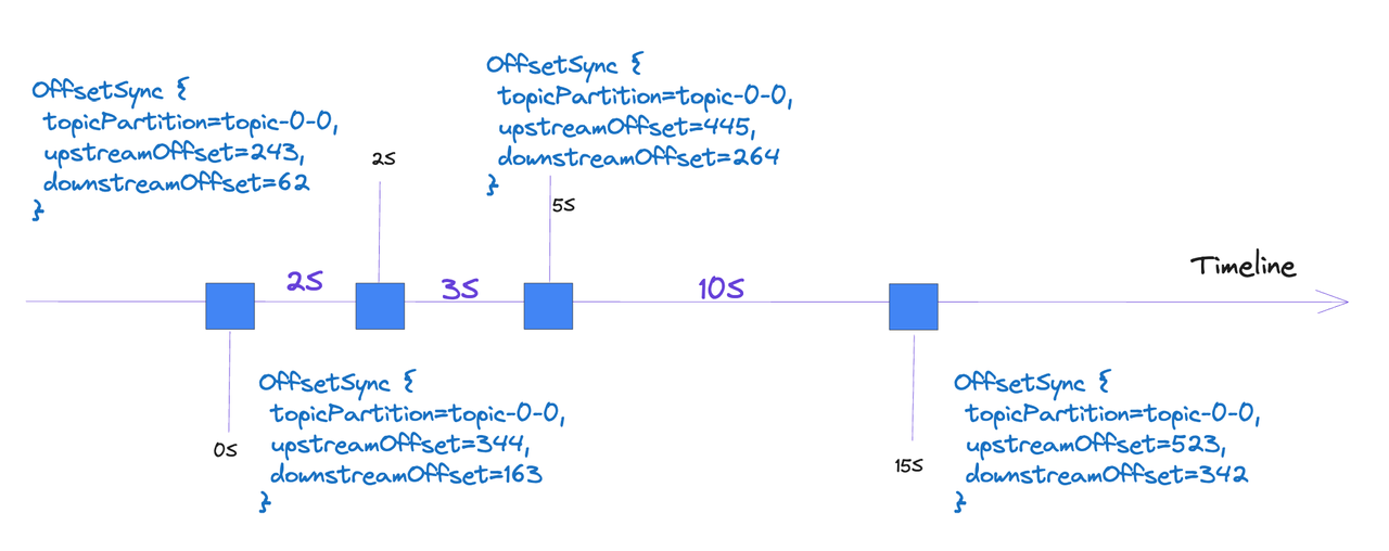

因为 OffsetSync 没有按照时间间隔同步的逻辑,导致的结果就是当前分区最新的消息位点距离上一次同步的位点如果没有超过 100,则不会生成新的 OffsetSync。而 MirrorCheckpointConnector 是根据 OffsetSync 中的消息位点来同步消费进度的,这样的结果就是目标集群的消费位点基本上不可能被完全同步,最多相比较于源集群会回退 100 个位点。但是在 3.7.0 以及之后的版本中,对 OffsetSync 增加了按照时间同步的兜底逻辑,使得这个问题得到了解决[3]。
详细来说,如果当前消息距离之前的 OffsetSync 中的最新消息没有超过 100 个 offset,但是已经有一段时间没有进行过 OffsetSync 消息的同步了,也会强行进行一次 OffsetSync 消息的同步(由 offset.flush.internal.ms 参数控制,默认为 10S)。

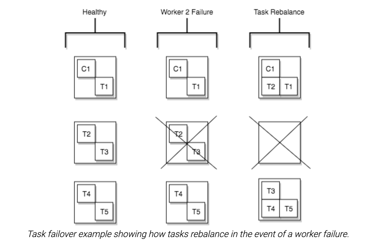

在 Kafka Connect 中,一个独立的 Kafka Connect 进程我们称之为一个 worker。在分布式环境下,相同 group.id 的一组 worker 就形成了一个 Kafka Connect 集群。
尽管在负载均衡的过程中,Connector 和 Task 都会参与,但是 Connector 和 Task 并不是正交的。Task 从属于 Connector。Connector 参与负载均衡只是表示具体的 Connector 类中的逻辑会在哪个 worker 中执行。具体的实现逻辑可以参照 EagerAssigner#performTaskAssignment 中的内容:

下图展示了有 3 个 Worker,1 个 Connector 以及 5 个 Task 时以及 Worker2 宕机前后的负载均衡情况。
不过这种负载均衡方式会引起比较明显的惊群效应,比如在 Kafka Connect 集群扩缩容的时候,不是新扩缩容的节点也会出现较长的 stop-the-world 问题,在 K8s 环境中如果有节点需要进行滚动升级,也会出现类似的问题。这种负载均衡方式在 Kafka 中称之为 Eager Rebalance。
后面 Kafka 提出了 Incremental Cooperative Rebalance[4],引入了一个延迟时间延后 rebalance 的过程。进行了这样的改进之后,当出现节点滚动升级时,负载均衡就不会马上发生,因为被升级的节点可能很快就回归了,之前负载均衡的结果也能最大限度得到保留,对整体消息同步流程的影响也尽可能降到了最低。相比较来说,Eager Rebalance 可以很快就达到负载均衡的终态,而 Incremental Cooperative Rebalance 则可以最大程度上降低滚动升级等场景下对负载均衡带来的全局影响。
