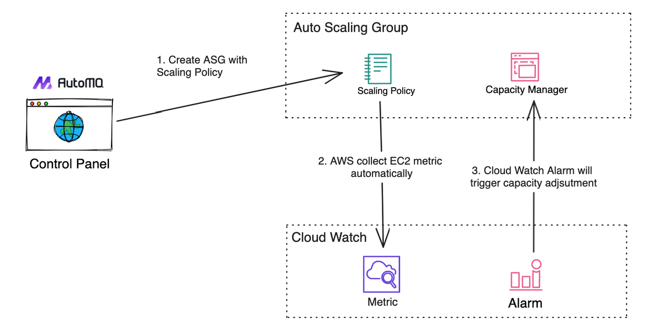

由于充分利用了云的能力,AutoMQ 完成自动弹性的架构变得十分的简单。主要涉及如下组件:
ꔷ Auto Scaling Group (缩写为 ASG): AWS 提供的弹性伸缩组可以将一组 EC2 计算实例作为一个逻辑分组。以计算实例组为单位进行容量管理,并且提供了配套的机器监控、弹性、生命周期钩子等能力。该服务在各个云上均是免费使用的能力。
ꔷ Cloud Watch: AWS  云监控,可以配置监控与报警,用于触发 ASG 的容量调整。AWS 对 EC2 提供了免费的机器监控(粒度为 5 分钟)。在一些弹性速度要求低的场景,可以充分利用云厂商提供的这种免费能力来降低成本。
ꔷ AutoMQ Control Panel: AutoMQ 的控制面,负责与云的 API 进行交互,创建 ASG 弹性策略以及将 Cloud Watch 中的报警模块关联 ASG 的弹性策略。这样可以保证满足报警阈值时,可以触发 ASG 容量的调整。对于 ASG 来说,只要将弹性策略和对应的 metric 阈值关联好,满足阈值后的容量调整是自动进行的。

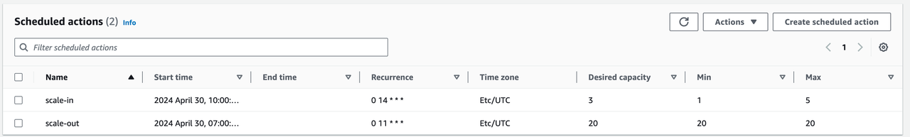

4.3.1 定时弹性
AutoMQ 实际采用的弹性策略本质是一个基于简单策略自己实现的目标跟踪策略再配合一个可选的定时弹性策略。默认的目标跟踪策略的扩缩行为为了保证平滑地执行弹性和避免资源过于浪费,没有设置采用很大的步长。但是,实际很多业务场景例如电商大促或者外卖行业在特定时段都会有突增的流量,这个仅仅依靠默认的弹性策略来扩是来不及扩容的。因此提供可选的定时弹性策略对于弹性的生产应用是十分重要的。定时弹性,本质是人提前做了容量规划,属于一种启发式弹性,当流量峰值过去以后,集群又会自动缩容到指定容量。定时弹性策略利用云底座提供的能力基于 cron 表达式配置定时执行的时间并且配置目标容量信息即可。例如下图的定时弹性策略比较符合餐饮行业,每天上午 11 点时执行扩容,扩容到指定容量 20;当下午 2 点时再重新缩容会一个较小的目标容量。

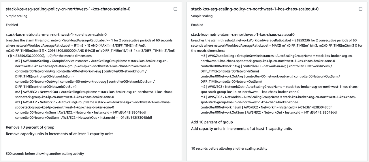

AutoMQ 基于简单策略实现了自定义的目标跟踪策略。该策略当前默认使用的是基于网络流量来触发弹性的执行的,在通用场景下可以满足绝大部分要求。相比云默认提供的目标跟踪策略具备更好的灵活性,可以做快扩慢缩,在实际生产应用中具有更加稳健的弹性效果。自定义目标跟踪策略主要由一个负责扩的简单弹性策略和一个负责缩的简单弹性策略构成。自定目标跟踪策略中,针对扩、缩的步长我们采用了按比例的调整,这样可以保证在不同集群规模下都有相同的扩缩容效率。在 AWS 上 ASG 上展现的弹性策略内容如下。
由于大部分云都有提供这种默认机器指标的采集,AutoMQ 默认的弹性策略不需要自己采集和管理这些 metric 指标。我们可以最大化利用这些云的能力来降低我们自身实现的复杂度。首先定义下弹性策略中参与表达式计算的变量:
ꔷ network-in byts(nin): 每个 metric 上报间隔内累计的网络流入字节数;
ꔷ network-in bytes per second(nins): aws 计算每秒字节数可以用表达式 nins=nin/DIFF_TIME(nin)来得到每秒网络流入字节数;
ꔷ network-out(nout): 每个 metric 上报间隔内累计的网络流出字节数;
ꔷ network-out bytes per seconds(nouts):aws 计算每秒字节数可以用表达式 nouts=nin/DIFF_TIME(nout)来得到每秒网络流出字节数;
ꔷ active instance count in asg(acount): asg 中活跃的实例数,因为 aws 默认采集的是 group 合计的指标,计算单台 broker 的流量时需要除一下 asg 内 broker 机器的个数;
ꔷ upper: 扩容网络流量阈值,默认值为机型网络带宽上限的 80%,用户也可以自定义该值;
ꔷ lower:  缩容网络流量阈值,默认值为机型网络带宽下限的 50%,用户也可以自定义该值;
负责扩容的简单弹性策略公式如下,该公式含义表示:入或者出的 broker 平均网络流量较大值超过设定的平均网络带宽时,则按照我们设定的步长(默认为扩容当前容量的 10%,且至少为 1 台)来进行扩容。这里值得注意的是,云厂商提供的计算实例,假设网络带宽是 100MB/s,意味着其入和出分别为 100MB/s。
max(nins/acount,nouts/acount) > upper
负责缩容的简单弹性策略公式为如下,该公式含义表示:同时满足以下三个条件时才进行缩容:
ꔷ 当前存活的 broker 数至少为 1,不允许缩至 0 台
ꔷ 入或出的 broker 平均网络流量较大值低于设定的阈值下限时才允许缩容
ꔷ 第三部分计算的实际就是假设当前 broker 数量减少 1 台,然后按照扩容的公式去计算值,需要确保其小于我们设定的阈值 upper。
这种方式主要是为了避免小规模集群时候缩容一台以后马上扩容的行为出现。在小规模集群上,这种频繁的扩缩容对集群的影响就会比较大。
acount>1 ( max(nins/acount,nouts/acount)  < lower )  && ( max(nins/acount-1,nouts/acount-1) < upper )

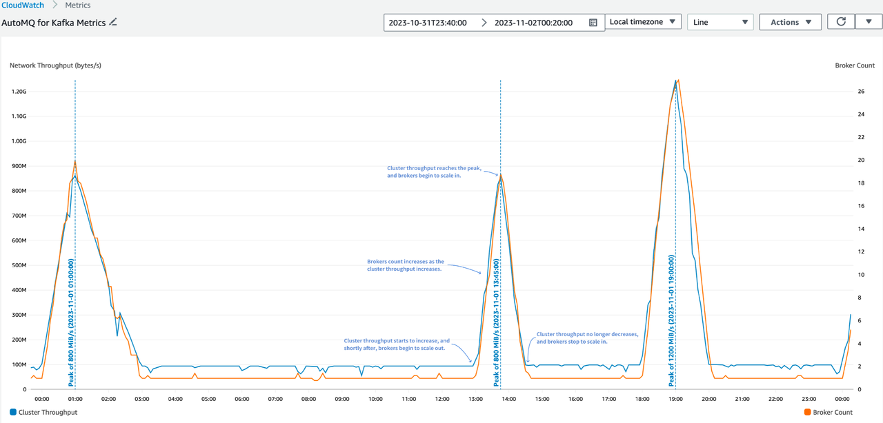

下图展示了 AutoMQ 在一个流量有变化的负载下,集群规模和集群网络流量的变化关系,可以看到 Broker 数量很好的拟合了流量曲线的变化,达到了自动弹性的效果。对于经常有变化的负载,开启自动弹性可以大大节约成本,达到 pay-as-you-go 的效果。关于具体的实验测试,可以参考我们的成本报告[4]。
