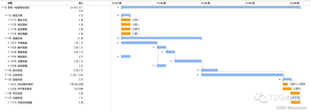

下面要考虑的就是目标要达到的话,需要做的事情是什么。因为有8个系统并行测试,最后还要做全链路(全链路场景没有3倍的要求,只要测试出最大TPS)。按常规的性能项目阶段,大概如下:
(注:执行阶段和分析阶段是并行的)
前三个阶段都是常规操作。这些常规操作的进度都是可控的。

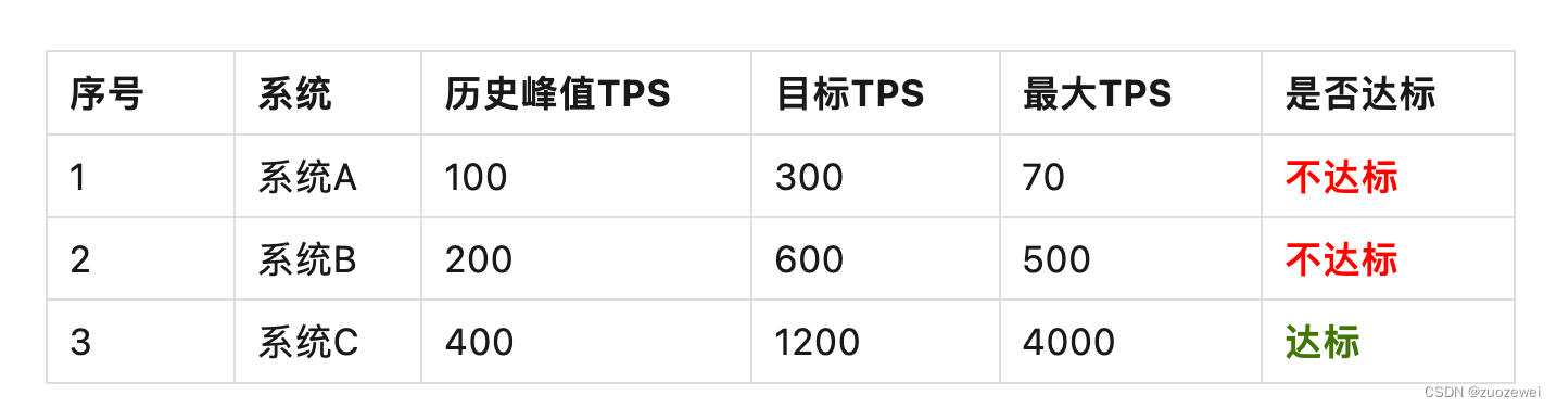

这里的问题就来了,如果达不到目标呢?比如得到的结果是这样的:
这时候,由于目标没有达到,分析优化就成了必然要做的事情。而分析优化的进度就成了项目的最大难点。
有性能项目经验的同学们会知道,当一个性能瓶颈没有精准定位出来的时候,一个项目上的厂商还那么多,这时候就容易产生推诿扯皮的情况。在这个项目中也不例外。
有一个系统确实没有达到目标,其实性能瓶颈已经定位出来了,只是解决方案上有多种。因为这个系统的瓶颈需要更改业务代码来解决,改业务代码需要不少时间,而系统又比较重要,改了业务代码之后要进行大量的回归测试。所以我建议数据库层面和操作系统层面做一些尝试优化的动作,以减轻当前生产环境中可能出现的容量峰值压力。但是数据库厂商支持人员连本职的分析支持的工作都配合度很差,再别说做尝试优化的动作了。

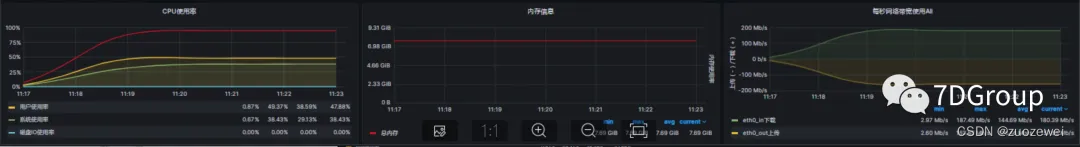

比如说,跟起来一个场景,你给出一个这样的图。
随着压力的增加,CPU使用率接近100%,网络进出都达到200Mbps左右,内存没有变化。
把此图发给开发说,CPU使用率太高,你们优化去吧。
这时候开发团队怎么干活呢?他一看这里面us cpu在50%左右,sy cpu在40%左右,其他类型的cpu计数器也有一些消耗。估计要拉负责操作系统的人了,运维或者什么角色的,反正这个是sy cpu占的,那就是系统级的cpu消耗,和我开发的代码没啥关系。
这时候运维来一看,确实sy cpu使用率不低,但是进一步看进程,是业务进程占用的sy cpu,所以还是这个业务进程有问题,还是该开发团队来负责,至少不是操作系统的问题。
这一套沟通下来,几个循环之后,即使是所有团队的人都是立即可以给出回复的,那时间成本也不低。
所以这时候做为性能分析工程师的价值就要体现出来了,不能让这样的问题在不同的角色里转来转去,要把问题分析到一个具体的技术细节点上,这个细节点是可以明确指向是某个角色的,不给甩锅扯蛋的机会,是谁的问题谁就要处理。
