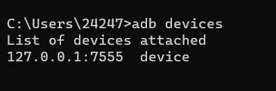

获取设备列表,使用 adb devices 命令:
如图所示,下图连接的设备的唯一标识就是127.0.0.1:7555
