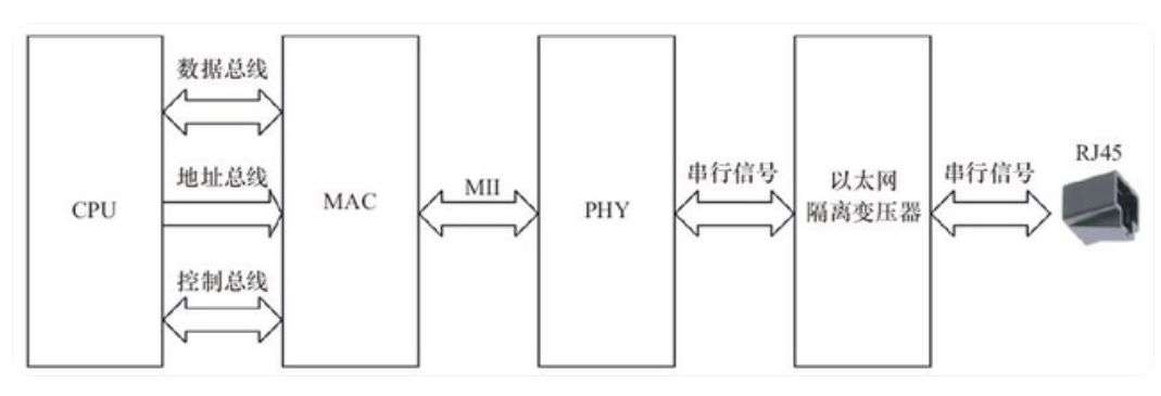

实现网络通信实质上是PHY与MAC及RJ45接口实现信号传输。MAC 就是以太网控制器,MAC属于数据链路层,主要负责把数据封装成帧,对帧进行界定实现帧同步。对MAC地址和源MAC地址及逆行相应的处理并对错误帧进行处理。PHY属于物理层,在以太网控制器中负责物理层功能的芯片叫PHY芯片,因为网线上传输的是模拟信号而MAC发出或接收的信号为数字信号所以PHY主要负责对网络数据的编解码处理以及一些网络状态的控制。RJ45就是我们常用的网口座子。
在嵌入式领域通常MAC是被集成在CPU里面的,这种方案是目前的主流方案,PHY层(物理层)一般是使用专用的PHY芯片。如果要PHY芯片在一个特定的模式下工作就需要对PHY芯片进行控制,在这里用到的是MDIO总线。通过MDIO总线对PHY芯片的寄存器进行相应配置实现一些模式以及功能的控制。而数据信息,是由另外的网络协议接口进行传输,例如ELF 1上的PHY和MAC之间是用的RMII接口实现的数据传输,整体架构如图2.4所示:

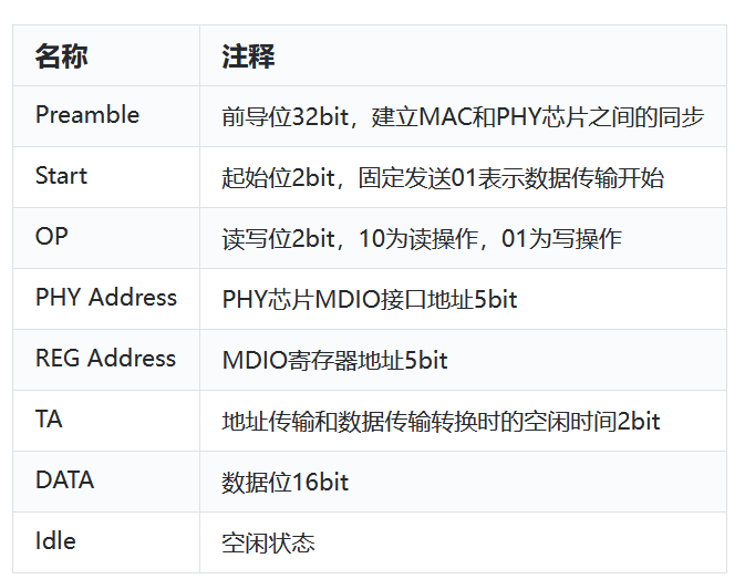

MDC是开漏(OD)输出,只能输出低电平,因此需要上拉处理,为MDIO提供时钟信号;根据KSZ8081RNB芯片手册(数据手册中查找),MDIO管理接口数据传输格式及含义如下表所示:
需要注意的是,TA在读操作和写操作两种状态下数据位不同,TA是介于寄存器地址和寄存器数据之间的2个bit位,用来转换数据传输方向。读操作时,地址传输和数据传输控制方不同,设置2bit TA的目的就是为了防止MDIO总线上产生竞争。TA的第1位z,PHY和MAC均释放总线控制输出高阻,且后面MAC一直保持高阻态状态,第2位0由PHY提供。第2位相当于一个应答信号,如果第2位为高电平,PHY无应答。除此之外,Idle为空闲状态,此时MDIO无源驱动,处高阻状态,但一般用上拉电阻使其处在高电平。

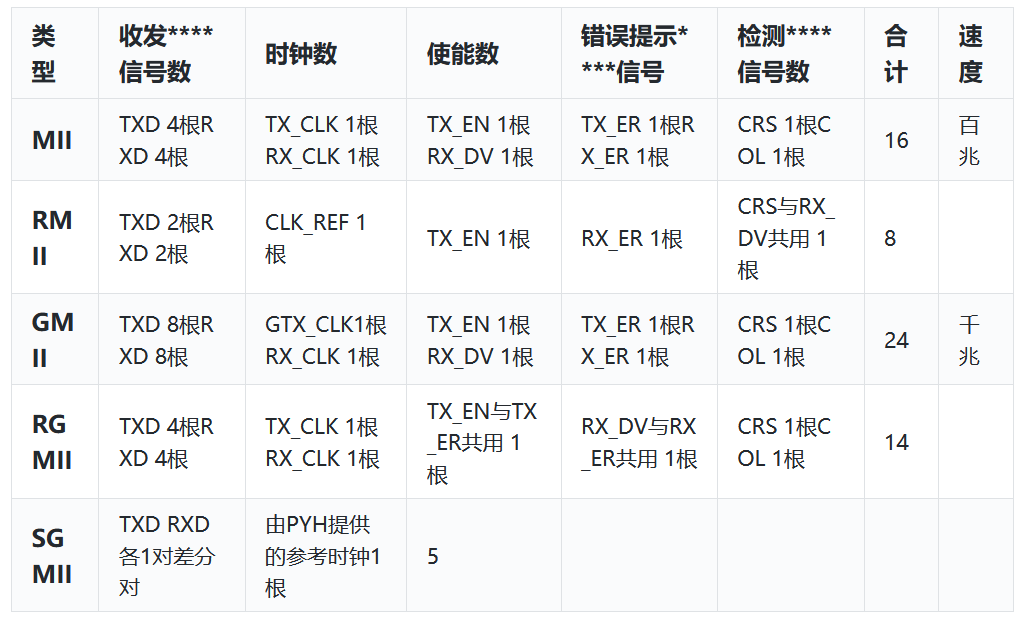

常见网络信号模式包含:MII、RMII、GMII、RGMII、SGMII。每种模式包含的信号线数量和控制线数量各不相同,通讯速度也不相同:MII、RMII为百兆网络,GMII、RGMII、SGMII为千兆网络。区别和关系可以参考表2.2和图2.5。各模式工作原理可根据我们的视频进行详细了解。
常见网络模式区别

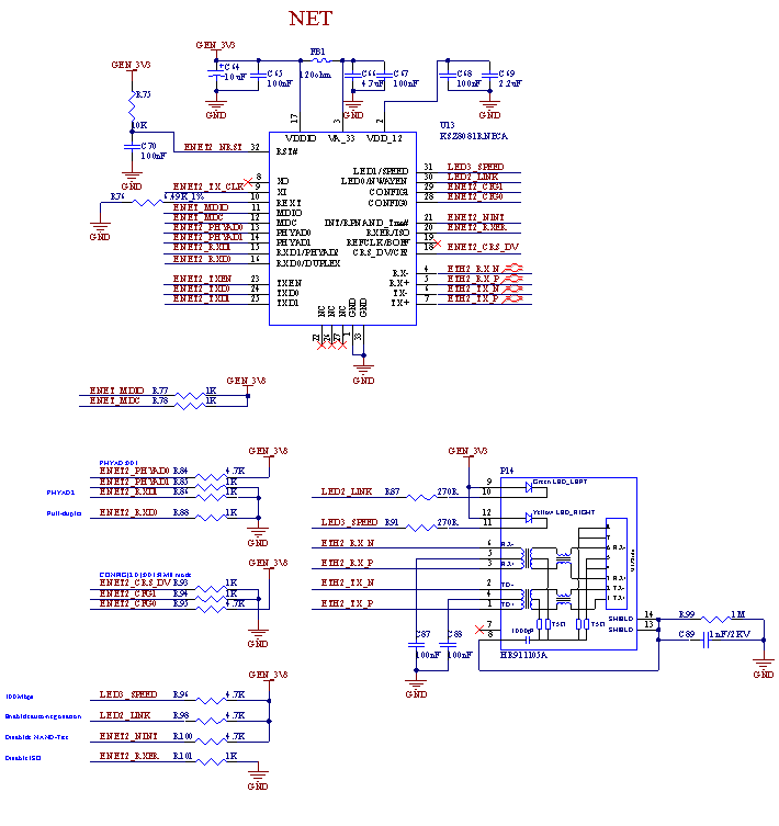

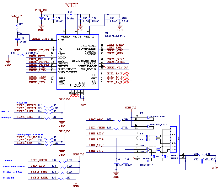

ELF 1开发板最多支持两路百兆网口,底板(图2.5)和扩展板(图2.6)上各一路。ELF 1使用两个型号为KSZ8081RNB的PHY芯片实现网络通信,通过对前几段内容的了解可以分析出,KSZ8081RNB是通过MDIO总线挂载到ELF 1上的,MDIO总线对应芯片的11、12引脚主要负责通过配置PHY芯片KSZ8081RNB的寄存器控制PHY芯片的网口速率、网口双工模式、自协商使能等功能。KSZ8081RNB的数据接口是通过RMII和ELF 1连接,并传输网络数据的。
ENET_PHYAD0、ENET_PHYAD1和ENET_RXD1在芯片上电复位时会锁存一个电平状态作为芯片的PHY地址,在芯片上电后,其数据被锁存到相应寄存器中,而后恢复芯片的默认功能,不会影响通信。由于该款芯片有三条地址线,因此理论上同一块板子最多可以挂载7颗(001—111。000作为广播地址,是不可以被使用的);
ENET_CRS_DV、ENET_CFG1、ENET_CFG0是芯片接口模式选择, ELF 1设置为100;
底板网口原理图
扩展板网口原理图
网口电路设计指南
(1)ELF 1可支持两路百兆网。
(2)设计网口电路时8081的10号引脚必须连接6.49K_%1精度的电阻,否则可能会影响网口正常工作出现芯片无法挂载、网口不Link等问题。
(3)MDIO以及RMII接口的引脚要注意电平匹配,核心板为3.3V电平。
(4)MDIO总线上需要加上拉电阻阻值可以根据实际情况调整。
