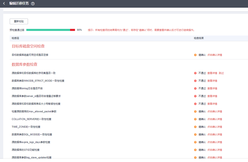

  • 问题描述:
在上云迁移项目中使用DRS从自建mysql迁移到华为云RDS时,在数据库参数比对环节经常会发现源库和目标库的一些参数不一致的问题,如下图所示:
  • 分析:
DRS会自动判断该参数是否会影响数据迁移结果,如果影响则必须修改一致后重新检查通过才能继续执行DRS。
对于这种情况,建议按照如下策略进行修改:
  1. 对于两边都可以修改的,优先修改目标库参数,以避免修改源库引入未知的业务影响。
  2. 必须修改源库的,做好风险评估和备份工作后再修改。
  3. 需要确认参数是实时生效还是重启后生效,以判断是否需要重启数据库。

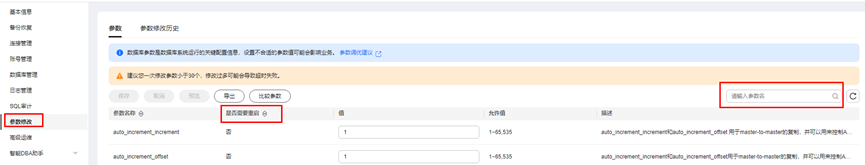

  • 解决:
目标库参数修改方法:
在控制台点击数据库实例名称,选择参数修改菜单,查询并修改对应参数值即可,对于需要重启的在修改完成后重启RDS数据库。
源库参数修改方法:
可以直接修改源库的my.conf配置文件。
