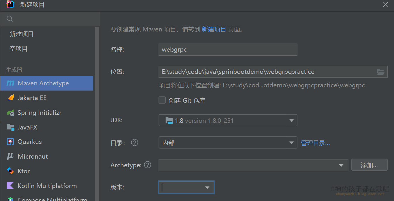

一. 创建项目
我们创建一个maven项目

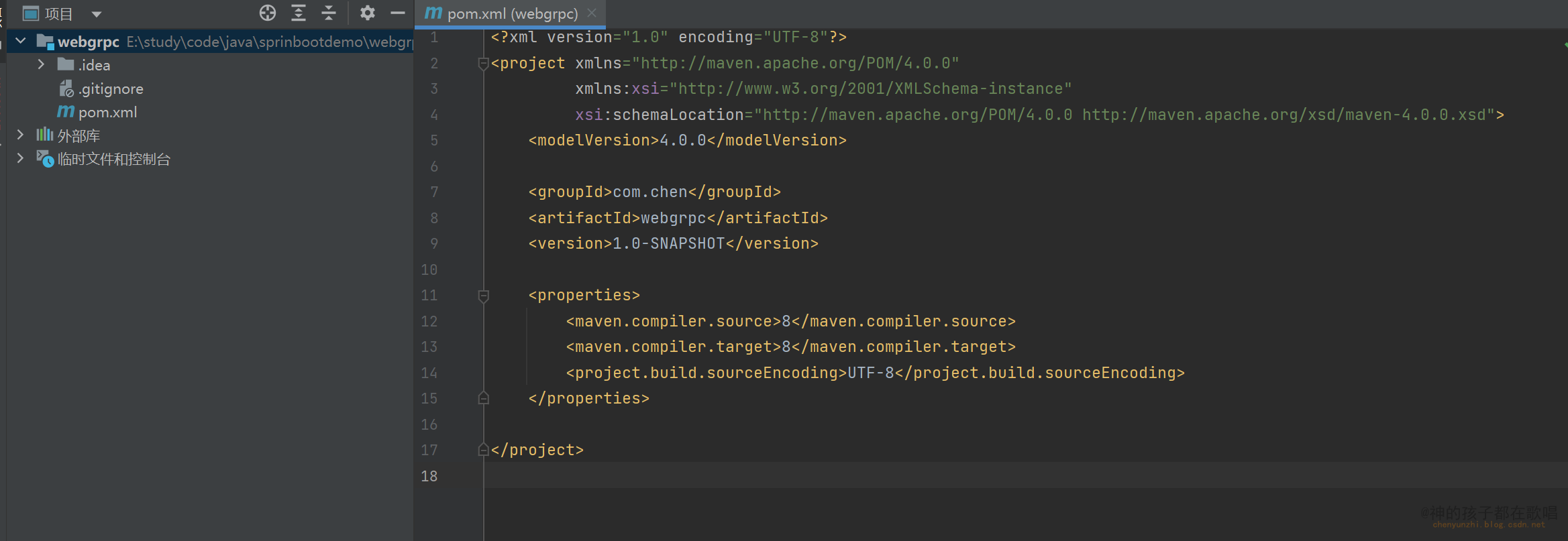

如下,maven项目创建成功了

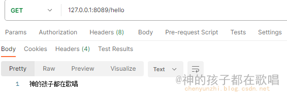

3.1 http服务
创建一个HelloWordWebController接口
 * @author: 那就叫小智吧
 * @date: 2023/9/18 13:43
 * @Version 1.0
 * @Description:
@RestController
public class HelloWordWebController {
    @GetMapping(value = "/hello")
    public String hello() {
        return "神的孩子都在歌唱";
测试结果

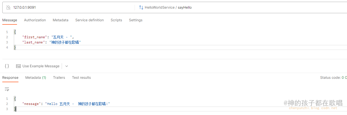

3.2 grpc服务
proto文件
syntax = "proto3";
option java_multiple_files = true;
package helloWordGrpc;
message Person {
  string first_name = 1;
  string last_name = 2;
message Greeting {
  string message = 1;
service HelloWorldService {
  rpc sayHello (Person) returns (Greeting);

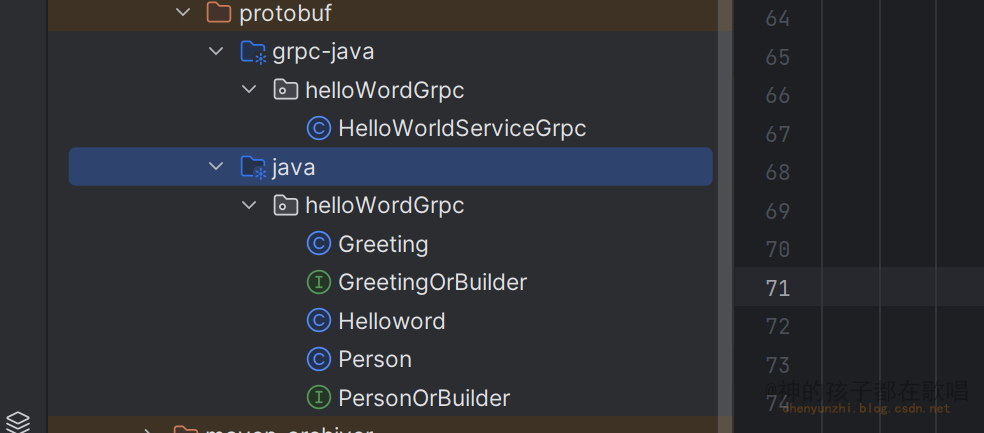

这里需要mvn clean 和mvn install 一下 ,确保target文件里面有这几个对象
创建一个HelloWorldGrpcController接口
@GrpcService
public class HelloWorldGrpcController extends HelloWorldServiceGrpc.HelloWorldServiceImplBase {
  @Override
  public void sayHello(Person request,
                       StreamObserver<Greeting> responseObserver) {
      String message = "Hello " + request.getFirstName() + " "
          + request.getLastName() + "!";
      Greeting greeting =
          Greeting.newBuilder().setMessage(message).build();
      responseObserver.onNext(greeting);
      responseObserver.onCompleted();
测试结果

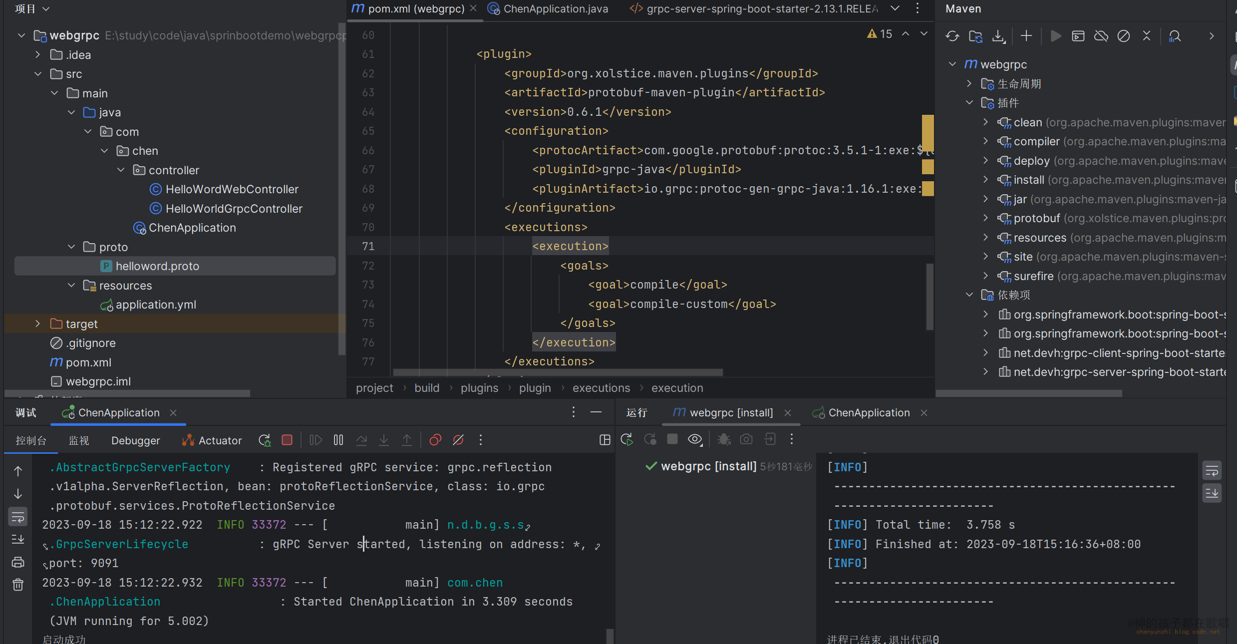

四. 整体代码结构
