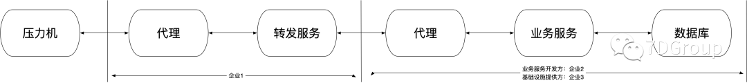

先看一下这个压力的路径。
这是一个清晰的路径。
我们直接来说判断的关键点,这样直面关键数据的描述方式会让有些急性子的人觉得欣慰。

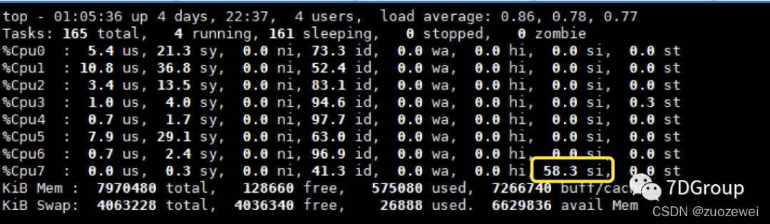

在上图的第二个代理服务器上,看到如下图所示,可以看到有一个SI CPU高达 58.3。
其实看到这里,如果是对我们以前输出的文章都有看过的人来说,应该已经知道是什么原因了。
这个问题的技术判断和解决方案应该说已经是老生常谈了,其实就是在 KVM 参数里面把 Queues 队列打开。
但是在这个项目中却不是简单就可以解决的。因为上面提到这个基础设施是企业3提供的。而影响的却是企业2的业务服务。
于是企业2联系企业3说,要把虚拟机的配置修改一下支持多队列网卡,企业3说不行,要解决问题去虚拟机操作系统层面解决,别想着改KVM这一层。

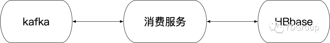

这是一个生产上的问题。架构简单画一下。
架构逻辑是非常简单的。在kafka的队列中一直都有没处理完的消息,这个客户的技术人员一直在对着kafka较劲。但是一直也都没有定位出问题。折腾了好多天,辗转反侧来到了我的手里。

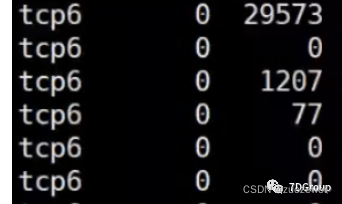

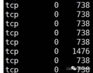

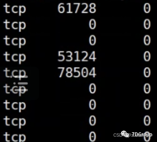

我让他们在每个环节上执行了 netstat 检查了队列之后,看到如下情况:
kafka主机上:
消费服务主机上:
Hbase主机上:
以上图中的数据并不是只看瞬间值,刷新了多次都是这样,只截取了一段展示。
从这些信息上就可以看出来,是消费主机上的问题,因为它的recv_Q是有值的,而其他两边都是Send_Q上有值。
于是登录到这个主机上,一通操作。查CPU-查进程-查线程-打印栈,发现只有三个消费线程。
于是问题得以定位,因为消费服务的能力不够,而导致的两边都阻塞。解决的方法也就比较清晰了,增加消费服务线程。
