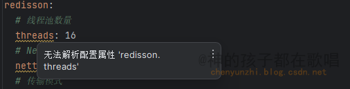

我再使用@ConfigurationProperties(prefix = “redisson”)去加载配置文件中的属性的时候,发现idea有个警告
并且配置文件里面还有警告
虽然项目能够正常运行,可是太不好看了

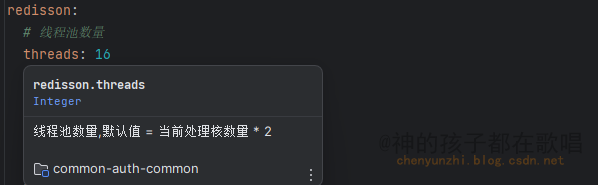

为了解决这个问题,可以使用 Spring Boot 的 spring-boot-configuration-processor 模块来自动生成配置注解处理器。只需将以下依赖项添加到项目中即可:
<dependency>
    <artifactId>spring-boot-configuration-processor</artifactId>
    <optional>true</optional>
</dependency>
添加此依赖项后,Spring Boot 将自动生成配置注解处理器,并自动处理和加载 @ConfigurationProperties 注解。
这样就不会在警告了
