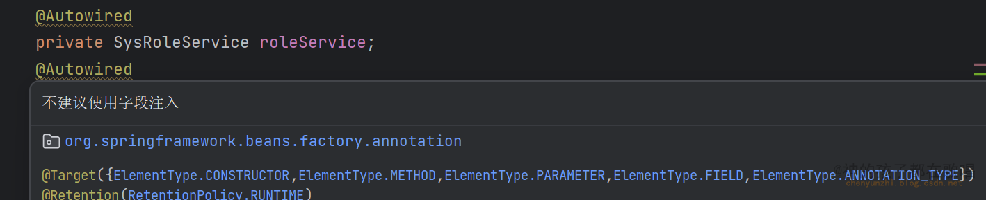

公司项目闲下来了之后,我就开始整理之前写过的代码,发现每个Autowired下面都有警告,**Field injection is not recommended(不建议使用字段注入)**这是什么意思呢?
二. 警告原因和如何去除
百度了一圈,以下是我总结的问题答案
虽然 @Autowired 是 Spring Boot 中最常用的依赖注入方式之一,但是在实际开发中,建议尽量避免使用 @Autowired,而是使用构造函数注入或者 @Resource 注解注入。
以下是使用 @Autowired 存在的一些问题:
  1. 不够明确:在使用 @Autowired 进行依赖注入时,Spring 会自动根据类型来匹配 Bean,如果存在多个类型相同的 Bean,就会产生歧义。此时,需要使用 @Qualifier 注解或者 @Primary 注解来指定具体的 Bean。但是,这种方式不够明确,容易出现错误。
  2. 难以测试:使用 @Autowired 进行依赖注入时,需要在测试中手动创建 Bean,并将其注入到测试类中。这种方式比较麻烦,而且容易出现错误。
  3. 无法保证依赖注入的顺序:在使用 @Autowired 进行依赖注入时,Spring 会根据 Bean 的创建顺序来注入依赖,这种方式无法保证依赖注入的顺序。
因此,在实际开发中,建议使用构造函数注入或者 @Resource 注解注入。这种方式更加明确、易于测试,并且可以保证依赖注入的顺序,所以idea不建议使用Autowired注入了。

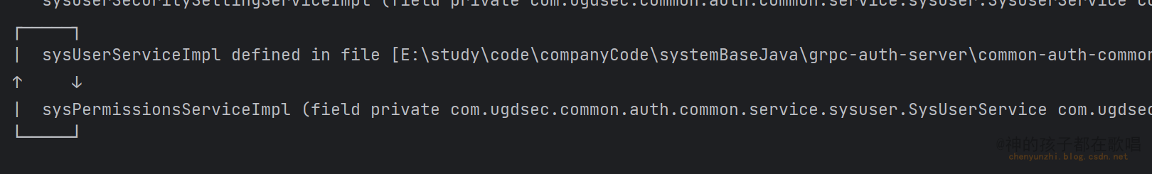

参考了很多个文章之后,我不在使用autowired,对我来说使用autowired最大的问题是会写出很多个循环依赖出来,虽然Spring 使用了三级缓存来处理循环依赖,项目也能够正常运行,但是这样会导致很多循环依赖问题我们发现不了,写出很多不规范的代码。每个模块之间应该是分层的,每个模块、类或方法应该只负责一个明确的功能或任务,遵循单一职责。
像以下循环依赖的报错,使用autowired就能够解决
