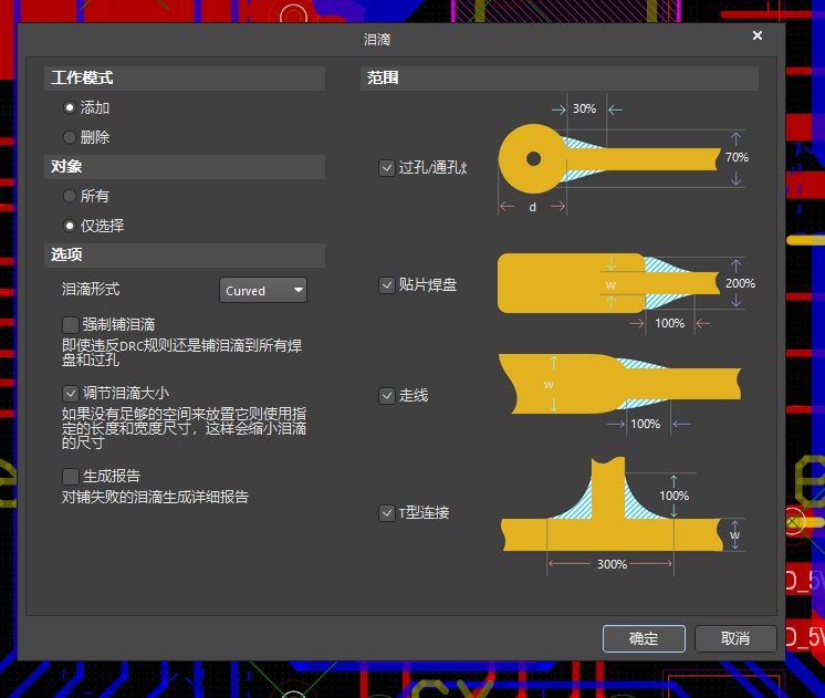

泪滴的添加
可以通过 工具栏【Tool】 -> 泪滴【Teardrops】的方式打开添加泪滴界面,也可以直接快捷键 【T+E】打开。
【Working Mode】:选择操作模式,添加(Add)还是移除(Remove)泪滴
【Objects】:选择要操作的对象,全部(All)还是选中部分(Selected only)
【Options】:对泪滴的一些配置
->【Teardrop style】:选择泪滴的补充形状,曲线(Curved)还是直线(Line)
->【Force teardrops】:对于添加泪滴的操作采取强制执行方式,即使存在DRC报错
(一般我们为了保证泪滴的添加完整,我们对此项进行勾选,后期DRC我们再修正即可)
->【Adjust teardrop size】:当空间不足以添加泪滴的时候,自动调节泪滴大小
->【Generate report】:生成报告
【Scope】:对泪滴大小的设置,可以修改添加泪滴的情况和泪滴的大小
过孔和通孔焊盘(Via/THPAD)
贴片焊盘(SMDPad)
导线(Track)
T型节点(T-Junction)

2、泪滴的添加
1)执行菜单命令“Tools-Teardrops”或快捷键“TE”,进入如图9-92所示所示泪滴属性设置对话框,选择执行操作对象:
●Working Mode-Add 选择执行添加泪滴命令;
图9-92 泪滴属性设置
●Objects-All 选择匹配对象,一般选择“All”所有的;在图9-93所示右边,会适配相应的对象,包括“Via/TH PAD(过孔和通孔焊盘)”、“SMD Pad(贴片焊盘)”、“Track(导线)”以及“T-Junction(T型节点)”;
●Teardrop Style-Curved 泪滴形状选择弯曲的补充形状;
●Force Teardrops 对于添加泪滴的操作采取强制执行方式,即使存在DRC报错,一般来说我们为了保证泪滴的添加完整,我们对此项进行勾选,后期DRC我们再修正即可;
●Adjust Teardrop Size 当空间不足以添加泪滴的时候,变更泪滴的大小,可以更加智能的完成泪滴的添加动作。
