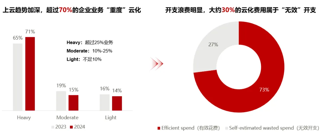

根据Flexer 2024年最新的一项调查显示,当前有超过70%的企业重度使用云服务,而这个数据去年是65%。由此可见,越来越多的企业开始把业务部署在云上。企业在使用云厂商提供的云服务的同时,也在为云服务的花费买单。调查显示,平均大约有30%的云成本支出被认为是无效支出。如何节省云成本支出成为近几年上云企业最关心的Top1问题。

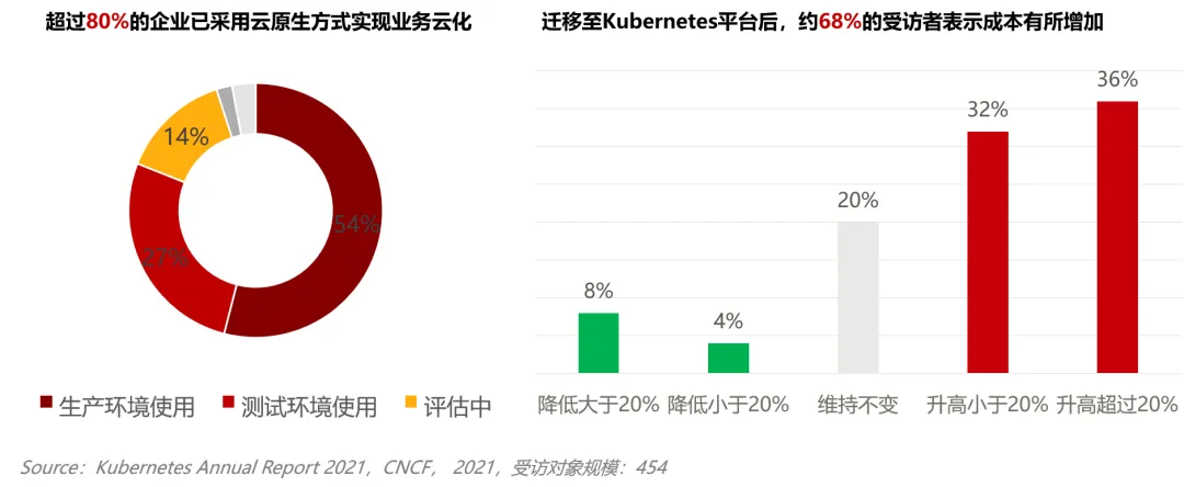

云原生技术当前已经成为很多企业进行数字化转型的主流方式。kubernetes提供的资源共享、资源隔离、弹性调度等能力,本身能够帮助企业提升资源使用率,降低企业IT成本。然而,2021年CNCF《FinOps Kubernetes Report》的调研报告显示,迁移至Kubernetes平台后,68%的受访者表示所在企业计算资源成本有所增加,36%的受访者表示成本飙升超过20%。其背后的原因值得深思。

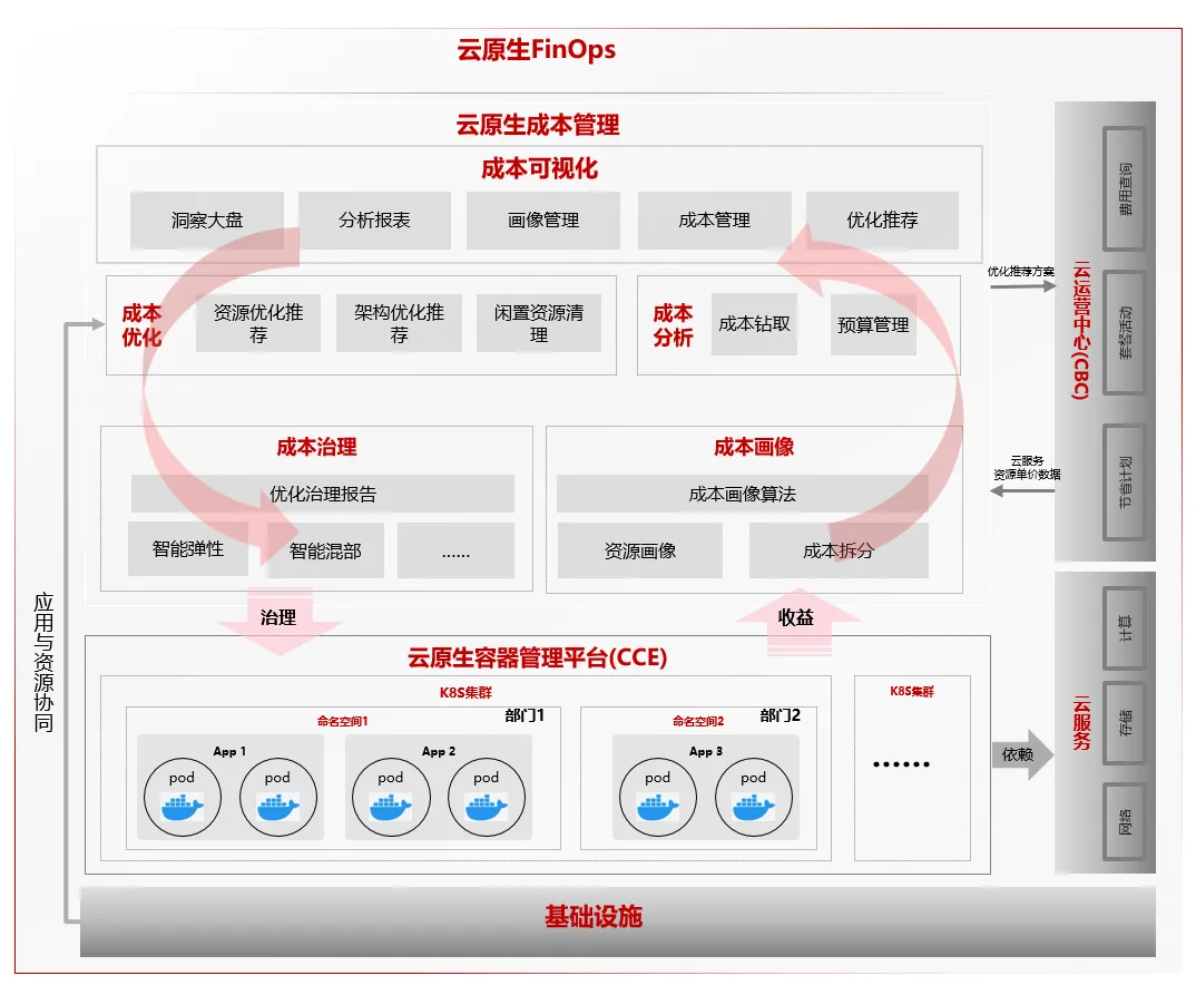

华为云云原生FinOps解决方案,参照业界FinOps标准与最佳实践,为用户提供云原生成本多维可视化与多种成本优化治理手段,协助客户最大化的收入或业务价值。

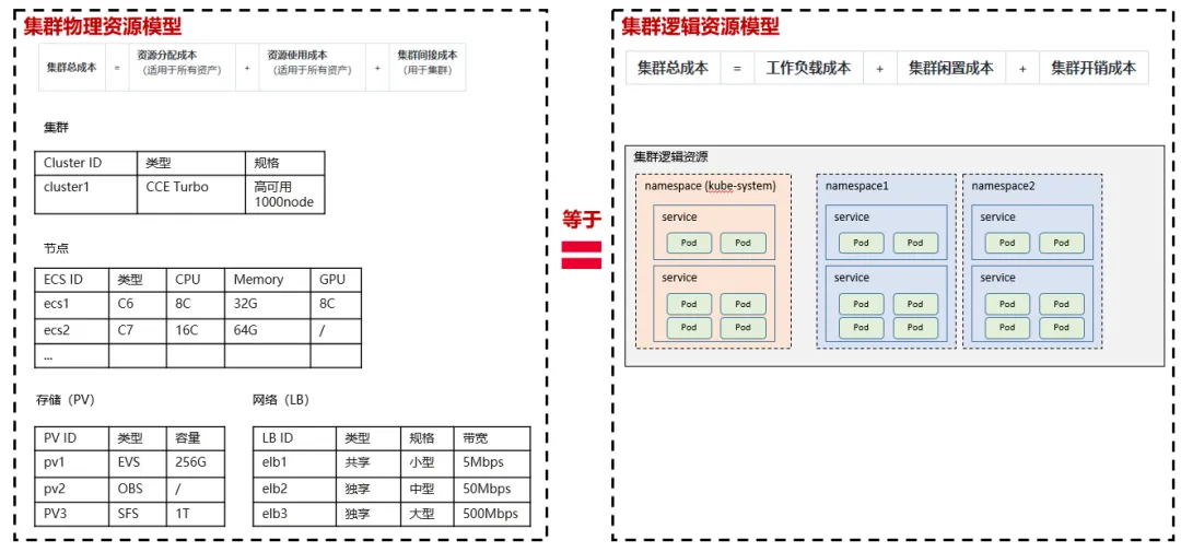

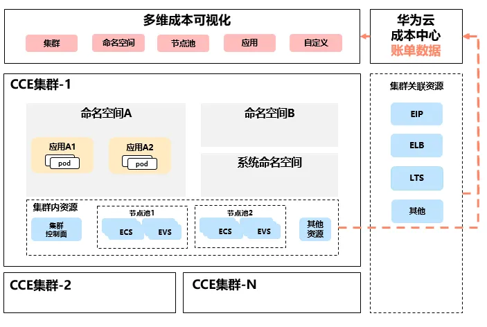

1、集群物理资源成本 VS 集群逻辑资源成本
集群的成本可以从两个角度来计算:
  • 集群物理资源成本,包括集群直接或间接关联的资源成本,比如集群管理费、ECS成本、EVS成本等。集群的物理资源成本可以从云成本账单中直观的体现出来。
  • 集群逻辑资源成本,从kubernetes资源的角度,集群的成本包括工作负载的成本,再加上集群闲置资源成本和公共开销成本。
不难看出,集群物理资源成本=集群逻辑资源成本。

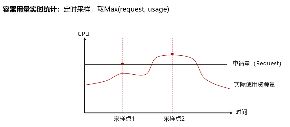

从下图我们可以看出,一个Pod的资源使用是随着时间动态波动。有些时刻Pod的资源占用低于资源申请(Request),有些时刻Pod的资源占用大于资源申请(Request)。在计算Pod成本时,我们会定时采样Pod的实际使用值和Request值,并将实际使用值和Request值中的最大值用于Pod的成本计算。这是因为一旦Request值分配给Pod,那么这不是资源会被K8S预留,不会被其他Pod抢占。所有Pod需要为Request部门的资源买单。同理,如果Pod的实际使用量大于Request,那么这个Pod也需要为超出的部分买单。
基于以上原理,我们就可以得出Pod的成本计算:
将命名空间下所有的Pod成本累加,就可以得出命名空间维度的成本:

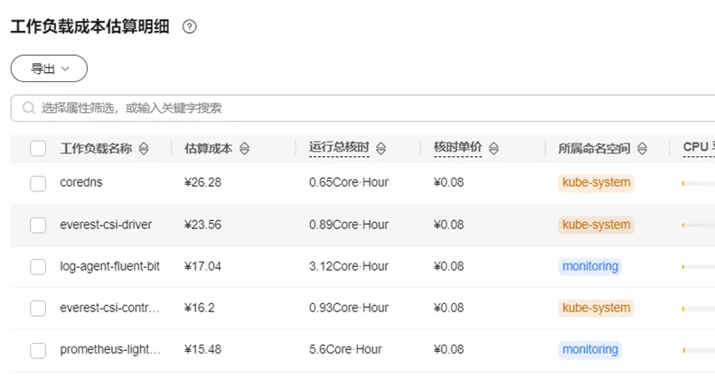

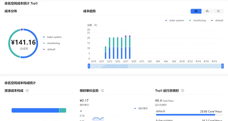

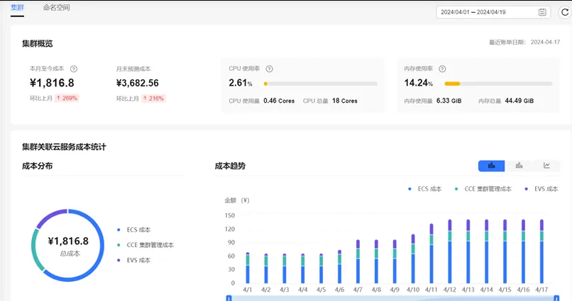

基于以上计算逻辑,华为云CCE云原生成本治理特性实现了多种维度的集群成本可视化,比如:
集群成本可视化
命名空间成本可视化

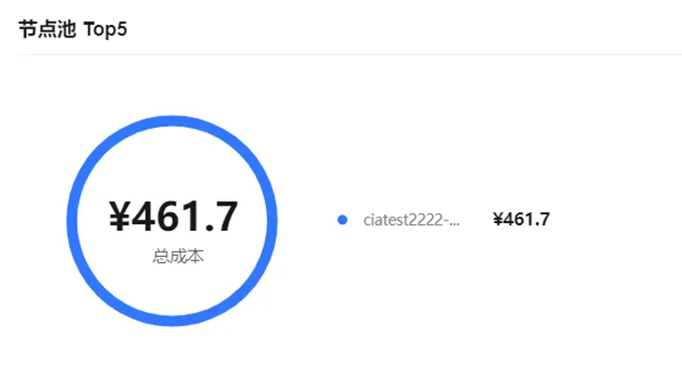

节点池成本可视化
工作负载成本可视化

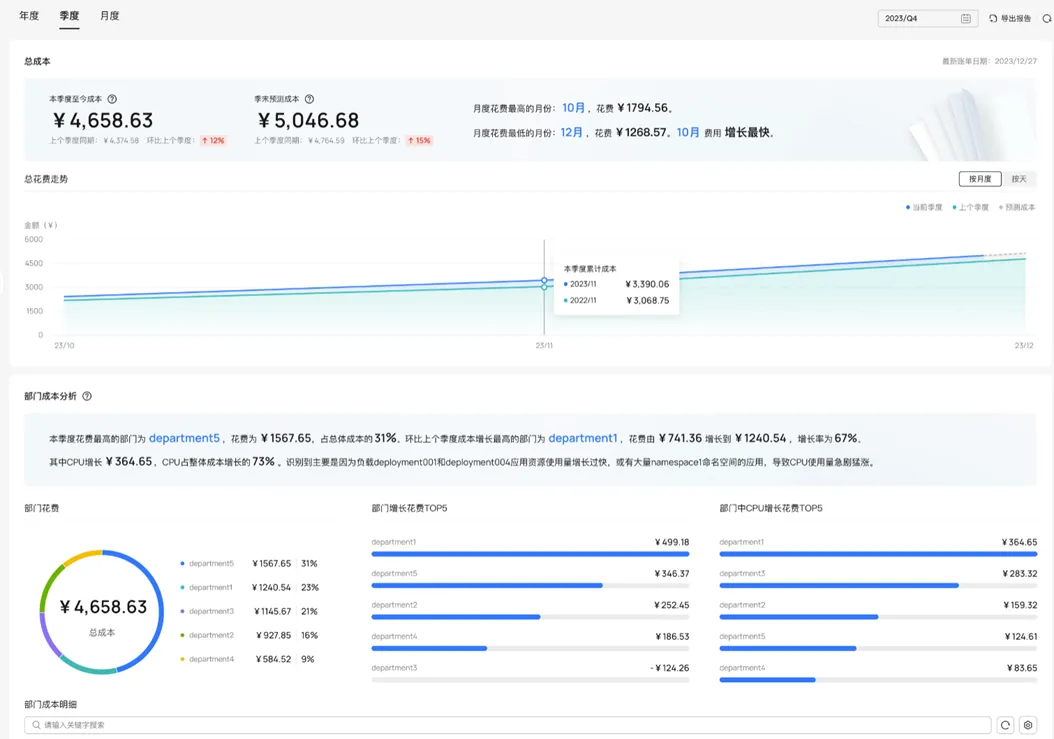

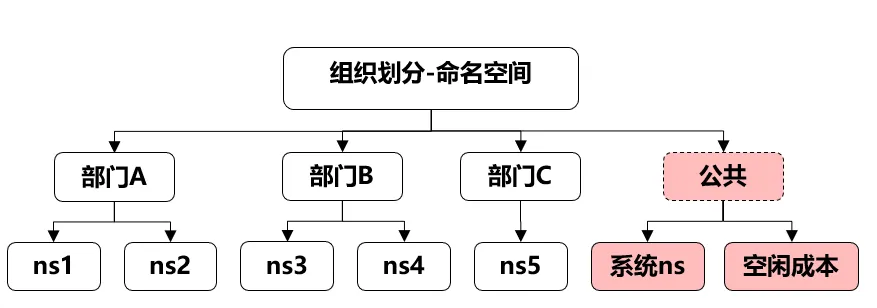

4、部门成本分摊与成本分析报表

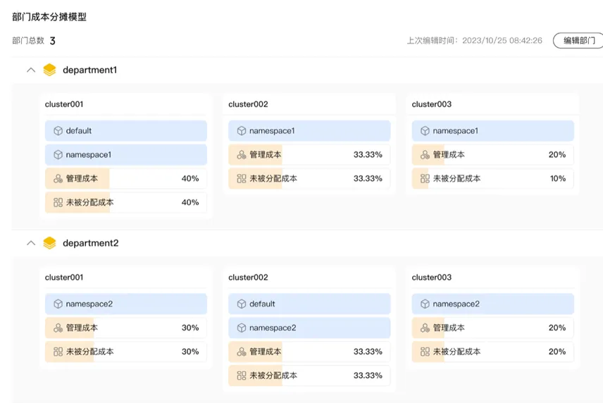

很多企业会把一个集群安装命名空间的粒度分配给不同的部门使用。那么如何对各个部门的成本进行可视化分析?
从上图可以看出,部门的成本不仅包括部门归属的命名空间的成本,还应该承担一部分公共成本。这部分功能成本包括系统命名空间成本和空闲资源成本。
华为云CCE云原生成本治理支持基于部门的成本分摊策略配置,如下图所示:
同时,基于部门的成本分摊策略,华为云CCE云原生成本治理提供了月度/季度/年度报表功能,最大支持2年的报表查询与导出。

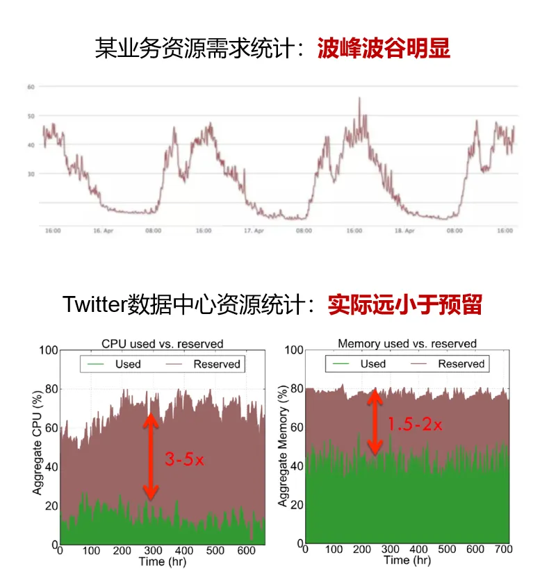

据 Gartner 统计,企业CPU平均使用率不足15%,造成资源利用率低的原因有多种,典型场景有:
• 资源配置不合理:部分用户对于自己服务的资源使用情况不了解,申请资源时具有盲目性,通常申请过量资源
• 业务波峰波谷:微服务具有明显日级别波峰、波谷特性,用户为保证服务的性能和稳定性按照波峰申请资源
• 资源碎片化:不同业务部门资源池独立,无法做到资源共享,容易产生资源碎片。

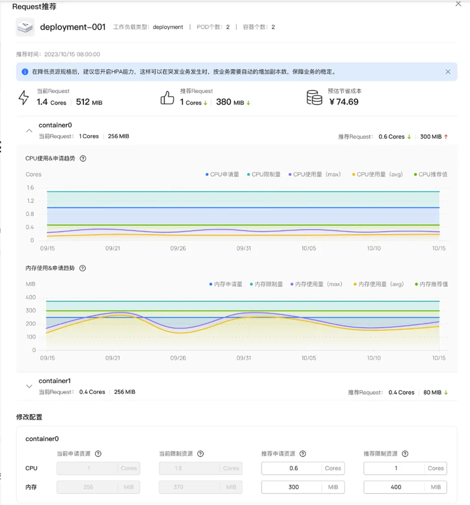

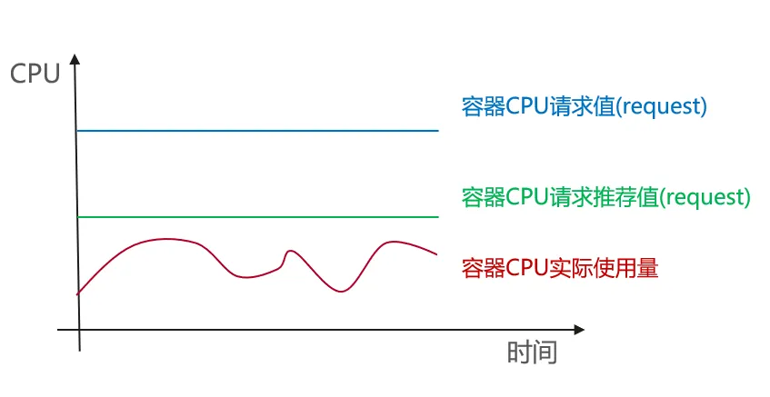

1. 智能应用资源规格推荐
为了保障应用性能和可靠性,同时由于缺乏足够的可视化工具,我们总是倾向为应用申请过量的资源。为了解决这一问题,CCE云原生成本治理提供了智能应用资源规格推荐功能。该功能基于应用的历史画像数据,基于机器学习算法,为应用推荐最佳的申请值。

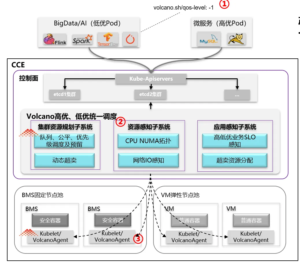

2. 华为云云原生混部解决方案
华为云CCE云原生混部解决方案基于volcano插件,支持一键部署,为容器业务提供高低优先级混合部署,动态超卖,服务QoS保障等能力。关键能力主要包括:
  • 容器业务优先级与资源隔离
  •  融合调度
        应用SLO感知:多类型业务智能混合调度,应用拓扑感知,分时复用,超卖等;
        资源感知调度:提供CPU NUMA拓扑感知、IO感知、网络感知调度,软硬协同,提升应用性能;
        集群资源规划:提供队列、公平、优先级、预留、抢占等丰富策略,统一满足高优、低优业务;
  • 节点QoS管理:多维度资源隔离、干扰检查、驱逐机制。

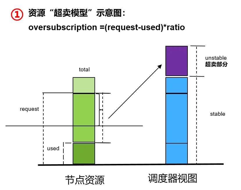

 下面重点介绍动态超卖特性:如何将节点闲置资源再利用,提升资源利用率。
动态超卖的核心原理为:将节点Request和实际使用量的差值部分,作为可调度资源,供调度器重新分配,仅供低优任务使用。
超卖特性有如下特点:
  • 低于作业优先使用超卖资源
  • 高优作业预选超卖节点时只能使用其非超卖资源
  • 统一调度周期高优作业先于低优作业调度

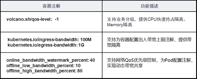

不管是云原生混部还是超卖特性,都可以提升资源利用率。那么如何在提升资源利用率的同时,保障应用性能与服务质量?

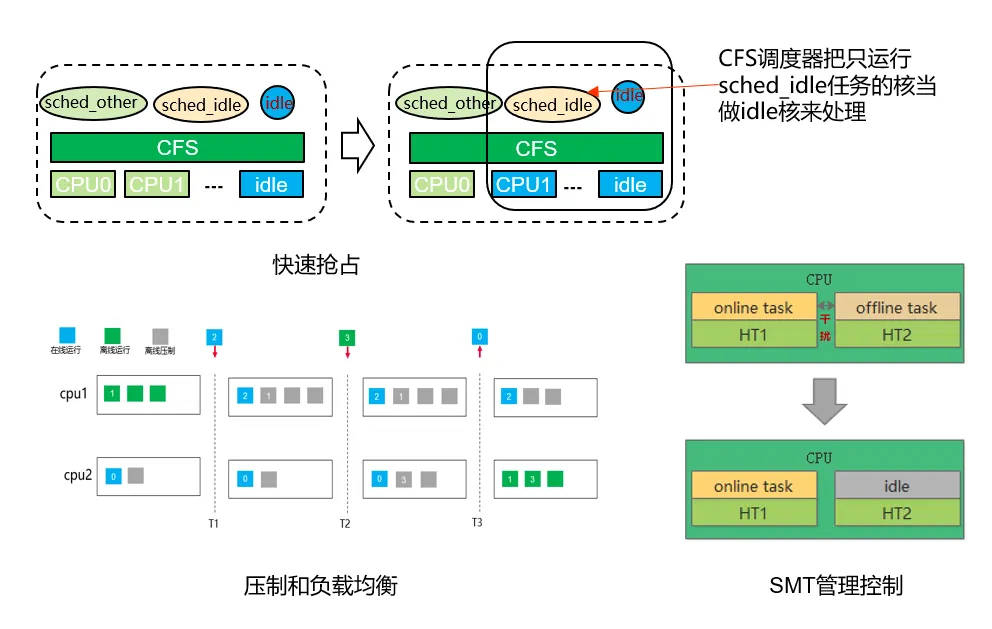

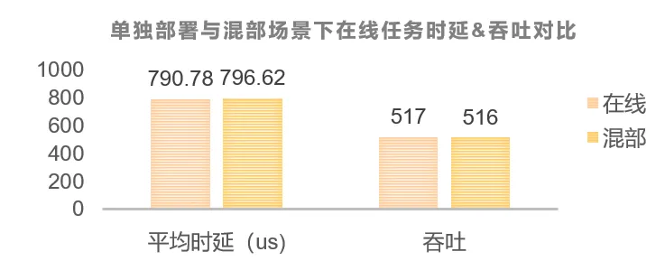

华为HCE 2.0 OS提供的CPU隔离能力,结合CPU快速抢占、SMT管理控制和离线任务压制指令的负载均衡能力,保障在线业务资源QoS同时,也能让被压制的离线任务指令尽量快速得到响应。
根据实验室中模拟在线和离线混部场景(CPU利用率70+%)与单独业务部署在线的场景(CPU利用率30%)进行性能对比,混部场景中在线业务的性能(时延&吞吐)劣化幅度控制在单独部署在线业务性能的5%之内。基本可以认为把混部对性能的影响降低到可以忽略不计。

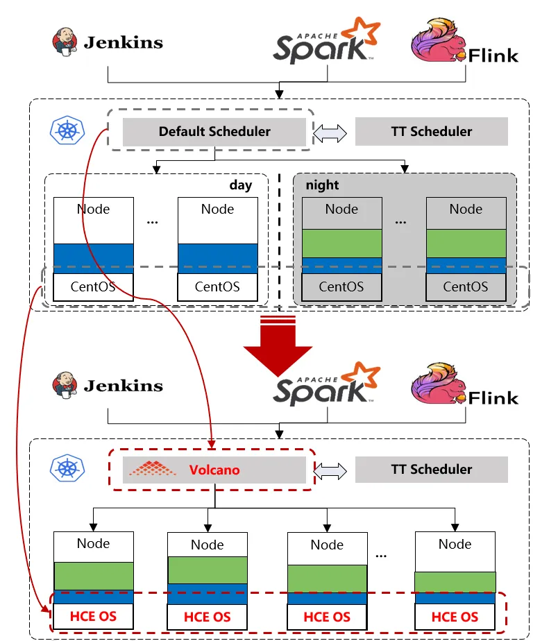

  • 客户将原来节点OS由CentOS切换至华为云HCE OS;
  • 将调度器由原来基于默认调度器切换至Volcano调度器;
  • 根据客户业务属性,配置调度优先级、隔离等等策略;
通过华为云云原生混部解决方案,最终为客户带来资源利用率提升35%的收益。

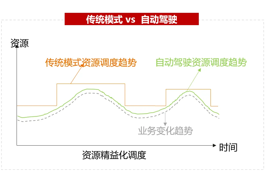

3. CCE Autopilot:按需付费与灵活规格助力客户节约成本
CCE全新推出的Autopilot集群,支持按照应用的实际用量按需付费,相对于CCE集群的优势是Autopilot集群将节点的管理运维完全托管起来,这样您无需提前规划和购买节点资源,从而实现精细化的成本治理。
这里我们看两个客户场景:
  • 互联网文娱和社交业务,春节假期期间流量是平时的数倍,专项跟踪运维保障,提前预留资源,成本巨大。
  • 网约车平台,业务具有典型的早晚高峰特点,传统驾驶模式需要客户手动购买和提前预留资源,资源利用率低。
