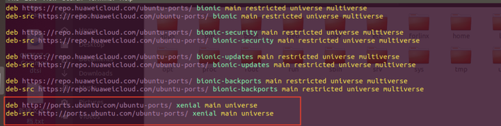

③ 修改下载源:
sudo vim etc/apt/sources.list
添加
deb http://ports.ubuntu.com/ubuntu-ports/ xenial main universe deb-src http://ports.ubuntu.com/ubuntu-ports/ xenial main universe

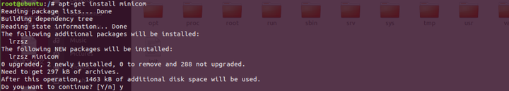

② 安装软件:
至此,便可以安装所需软件了,在这里用apt-get安装自己所需软件,根据所需安装。我们这里来安装一个minicom串口测试工具。如下:
③ 安装完成后,exit退出QEMU。

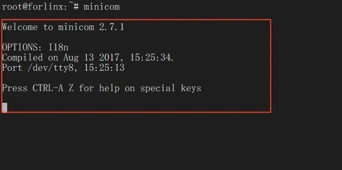

测试方法
烧录到板子后,在终端启动minicom,验证下是否安装上。如下:
从上图红框可以看出,通过终端命令启动了minicom,说明我们在QEMU中安装成功了,至此Ubuntu文件系统定制就做完了。
