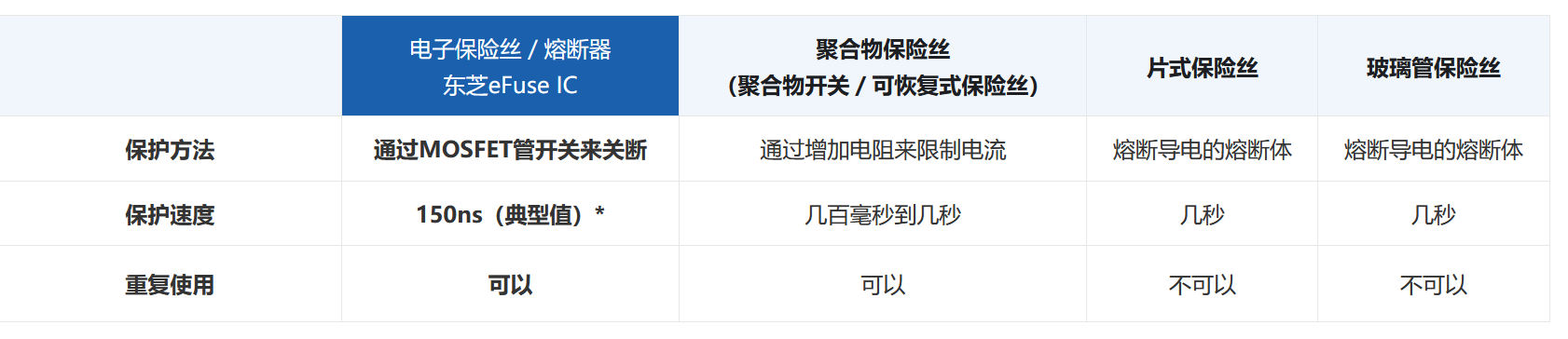

【摘要】 近年来,电子保险丝/熔断器获得了越来越多的关注,业界对此类解决方案的需求也在不断增加。传统的玻璃管保险丝、片式保险丝和聚合物保险丝很容易受到环境温度和其他使用条件的影响,而且熔断电流的精确度较低。此外,响应速度也很慢。近年来,由于电子系统的小型化和系统性能提高的需要,这些问题的影响显得越来越严重。还有一个需要考虑的重要因素,就是传统的保险丝在熔断之后必须进行维修或更换。此外,现在还要求新一代的保险
近年来,电子保险丝/熔断器获得了越来越多的关注,业界对此类解决方案的需求也在不断增加。传统的玻璃管保险丝、片式保险丝和聚合物保险丝很容易受到环境温度和其他使用条件的影响,而且熔断电流的精确度较低。此外,响应速度也很慢。近年来,由于电子系统的小型化和系统性能提高的需要,这些问题的影响显得越来越严重。还有一个需要考虑的重要因素,就是传统的保险丝在熔断之后必须进行维修或更换。此外,现在还要求新一代的保险丝具有更先进的功能,以符合IEC62368-1标准(与ICT和AV设备相关的新安全标准)。
电子保险丝/熔断器是集成电路(IC)。MOSFET用于电压-电流检测电路、控制电路和电流通路的通断。因为它们是集成电路,所以在紧凑的封装内集成了许多高精度和快速响应的功能模块,包括过流、过电压、短路、过热保护等。传统的保险丝基本上只是切断电流通路,而电子保险丝却能提供许多保护和控制功能,从而能更容易地获得IEC62368-1认证。电子保险丝能够克服传统保险丝的相关缺陷。

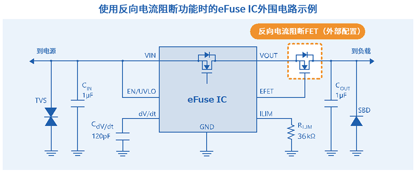

eFuse IC的电路示例
