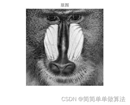

基于混沌序列的图像加解密算法一般包括以下几个步骤:
图像预处理:将待加密的图像转换为适合处理的数据格式,如灰度图像、二维矩阵等。

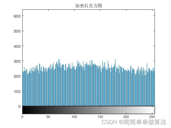

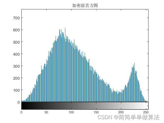

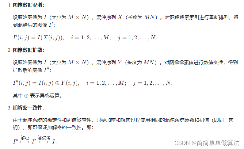

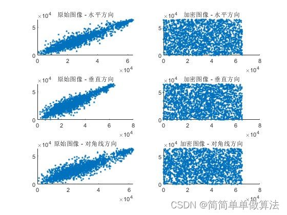

图像数据混淆:使用混沌序列对图像数据进行重新排列,实现像素位置的随机化,以破坏图像的空间结构信息。常见的混淆方法包括使用混沌序列对像素索引进行排序、轮换等操作。
图像数据扩散:利用混沌序列对图像数据进行数值变换,实现像素值的随机化,以破坏图像的统计特性。常见的扩散方法包括混沌序列与图像像素值进行异或、模加、逻辑运算等。
密钥生成与管理:混沌系统的参数(如Logistic映射中的μ)和初值共同构成加密密钥。在实际应用中,需要对密钥进行妥善管理和分发,以确保加解密过程的一致性。
3.4 加解密算法设计

% 开始最终加密过程
timg  = timg'; % 将图像数据转置回二维矩阵形式
timg  = bitxor(uint8(key),uint8(timg)); % 对图像像素与密钥进行异或操作
himg  = reshape(timg,[RR CC]); % 重塑加密后的图像数据为原图像尺寸
