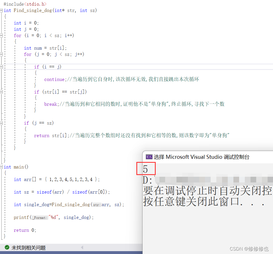

由该思路得出的代码如下:
#include<stdio.h>
int Find_single_dog(int* str, int sz)
    int i = 0;
    int j = 0;
    for (i = 0; i < sz; i++)
        int num = str[i];
        for (j = 0; j < sz; j++)
            if (i == j)
                continue;//当遍历到它自身时,该次循环无效,我们直接跳出本次循环
            if (str[i] == str[j])
                break;//当遍历到和它相同的数时,证明他不是"单身狗",终止循环,寻找下一个数
        if (j == sz)
            return str[i];//当遍历完整个数组时还没有找到和它相等的数,则该数字即为"单身狗"
int main()
    int arr[] = { 1,2,3,4,5,1,2,3,4 };
    int sz = sizeof(arr) / sizeof(arr[0]);
    int single_dog=Find_single_dog(arr, sz);
    printf("%d", single_dog);
    return 0;
代码运行结果:
​编辑
虽然该思路有效的完成了我们的要求,但该代码的循环次数是非常多的,
设数组一共有n个元素,则循环次数就几乎等于:n^n.
因此这种方法的时间复杂度非常高,程序的运行效率很低.

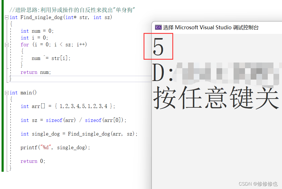

理解了进阶的思路后,代码的编写就很容易了,如下:
//进阶思路:利用异或操作的自反性来找出"单身狗"
    int num = 0;
    int i = 0;
        num ^= str[i];
    return num;
int main()
    int single_dog = Find_single_dog(arr, sz);
    return 0;
代码运行测试:
可以看到,该代码同样成功得到了我们想要的结果,并且当数组中有n个元素时,代码循环的次数为n,比常规思路中的n^n的时间复杂度简化了不少,运行效率也非常高.

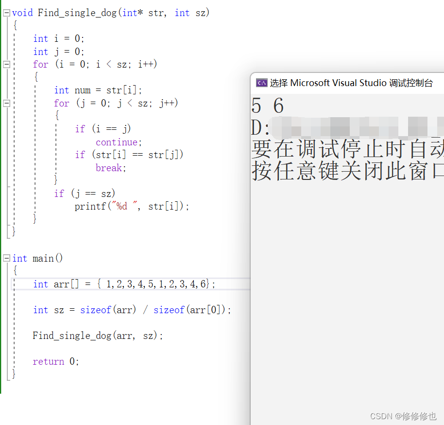

由该思路得出的代码如下:
void Find_single_dog(int* str, int sz)
    int i = 0;
    int j = 0;
        int num = str[i];
            if (i == j)
                continue;
                break;
        if (j == sz)
            printf("%d ", str[i]);
int main()
    int arr[] = { 1,2,3,4,5,1,2,3,4,6};
    return 0;
运行结果:
可以发现,在进阶问题中,常规思路和初阶问题的常规思路复杂度几乎没有区别,效率同样很低.

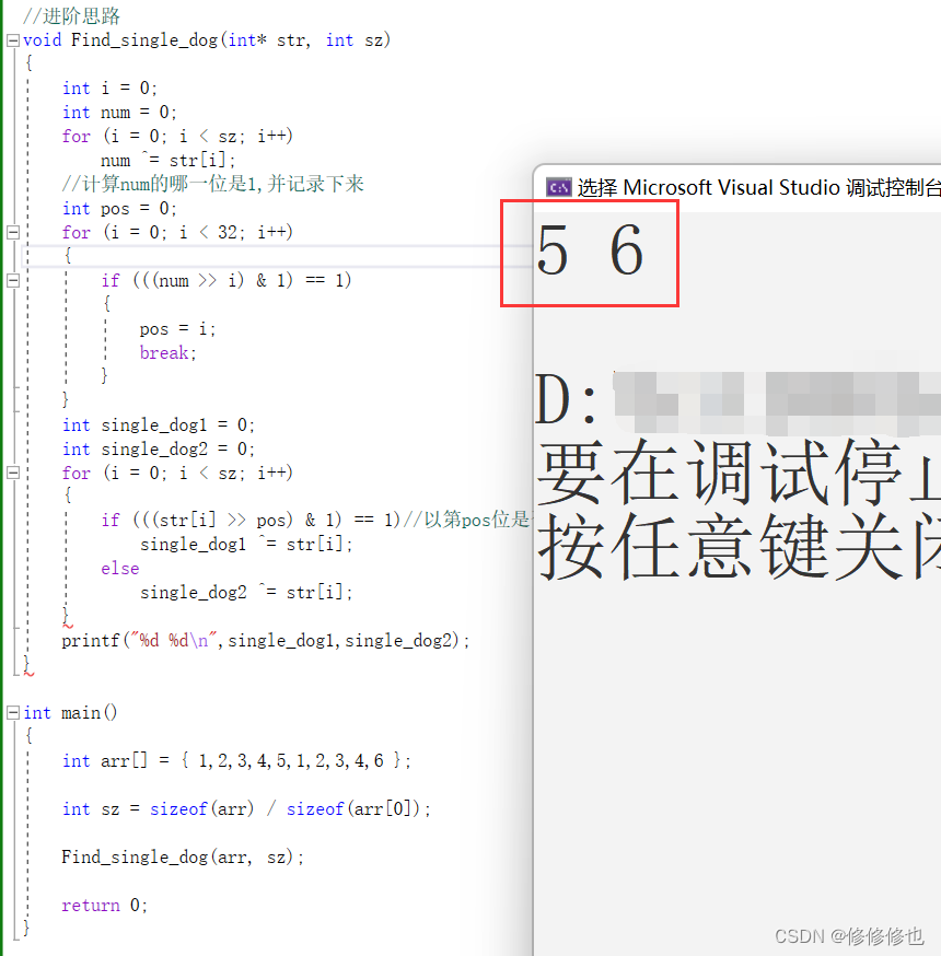

由该思路所得代码如下:
//进阶思路
    int i = 0;
    int num = 0;
        num ^= str[i];
    //计算num的哪一位是1,并记录下来
    int pos = 0;
    for (i = 0; i < 32; i++)
        if (((num >> i) & 1) == 1)
            pos = i;
            break;
    int single_dog1 = 0;
    int single_dog2 = 0;
        if (((str[i] >> pos) & 1) == 1)//以第pos位是否为1为条件,将元素分为两组分别异或得出结果
            single_dog1 ^= str[i];
        else
            single_dog2 ^= str[i];
    printf("%d %d\n",single_dog1,single_dog2);
int main()
    int arr[] = { 1,2,3,4,5,1,2,3,4,6 };
    return 0;
运行结果:
当数组的元素为n时,可得进阶的时间复杂度约等为:2n+32.相比常规思路的n^n效率高了不少.
