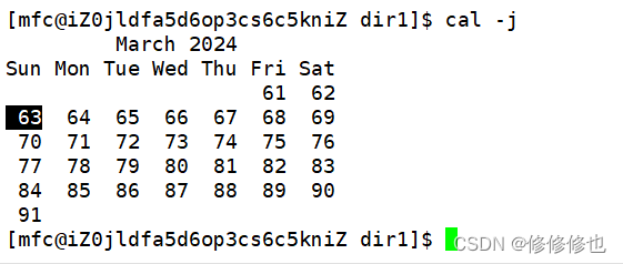

cal指令
命令格式: cal [参数][月份][年份]
功能: 用于查看日历等时间信息,如只有一个参数,则表示年份(1-9999),如有两个参数,则表示月份和年份
        cal命令可以用来显示公历(阳历)日历。公历是现在国际通用的历法,又称格列历,通称阳历。“阳历”又名“太阳历”,系以地球绕行太阳一周为一年,为西方各国所通用,故又名“西历”。
常用选项:
• -3 显示系统前一个月,当前月,下一个月的月历
• -j 显示在当年中的第几天(一年日期按天算,从1月1号算起,默认显示当前月在一年中的天数)
• -y 显示当前年份的日历

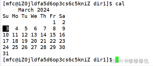

使用cal显示当月日历:
编辑

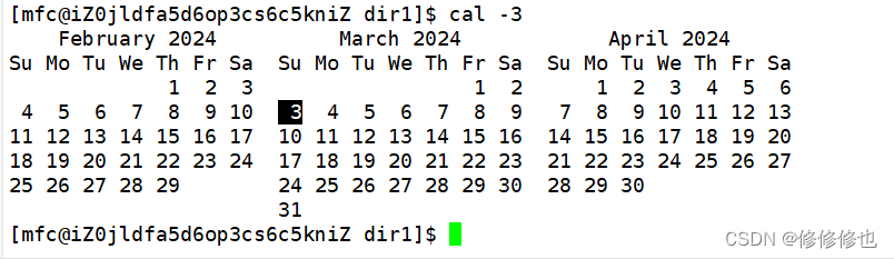

使用cal -3显示附近3个月日历:
编辑

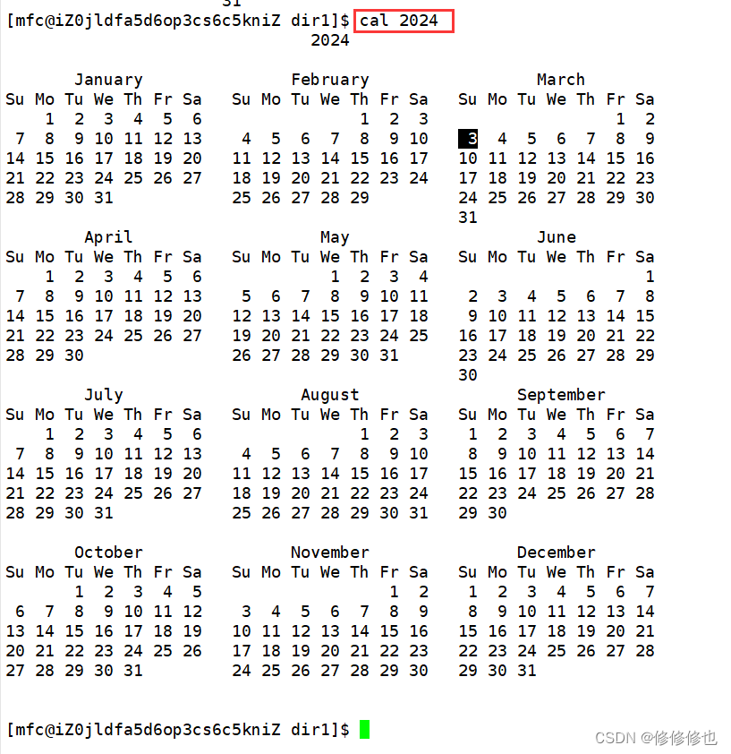

使用cal 2024显示2024年日历:
编辑
使用cal -j显示当月在一年中的第几天:
编辑

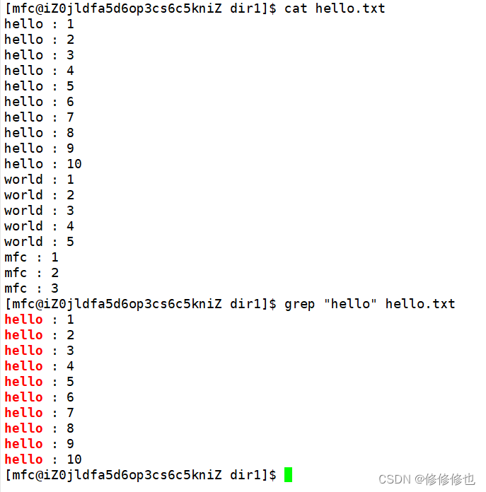

grep指令
语法: grep [选项] 搜寻字符串 文件
功能: 在文件中搜索字符串,将找到的行打印出来

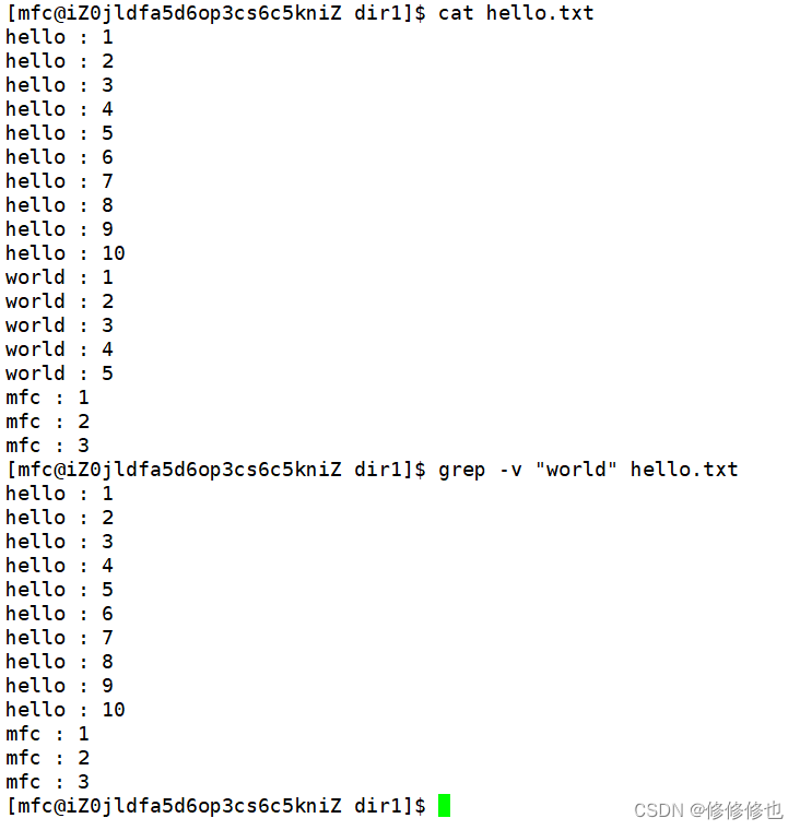

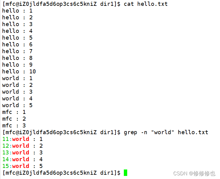

常用选项:
• -i :忽略大小写的不同,所以大小写视为相同
• -n :顺便输出行号
• -v :反向选择,亦即显示出没有 '搜寻字符串' 内容的那一行

使用grep指令搜寻字符串:
编辑
使用grep -n指令搜寻字符串时顺便输出行号:
编辑
使用grep -i指令搜寻文件不含字符串的部分:
编辑

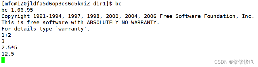

bc指令
bc命令是Linux中的计算器
使用示例:
使用bc指令计算数据:
编辑

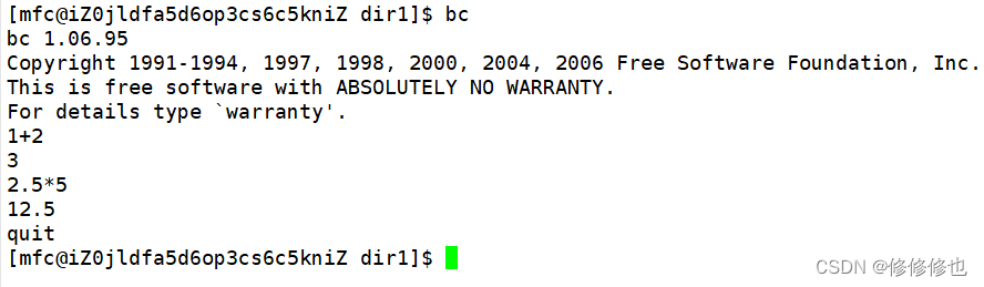

退出计算器输入'quit'+回车:
编辑

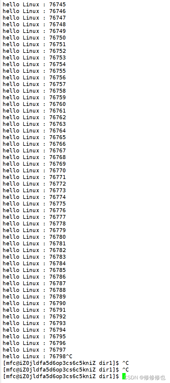

Ctrl+C
[Ctrl]-c按键---让当前的程序『停掉』
使用Ctrl+C停掉程序:编辑

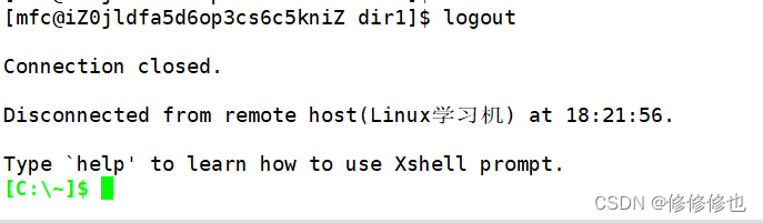

Ctrl+D
[Ctrl]-d按键---通常代表着:『键盘输入结束(End Of File, EOF 戒 End OfInput)』的意思;另外,他也可以用来取代exit
使用Ctrl+D退出Xshell:
