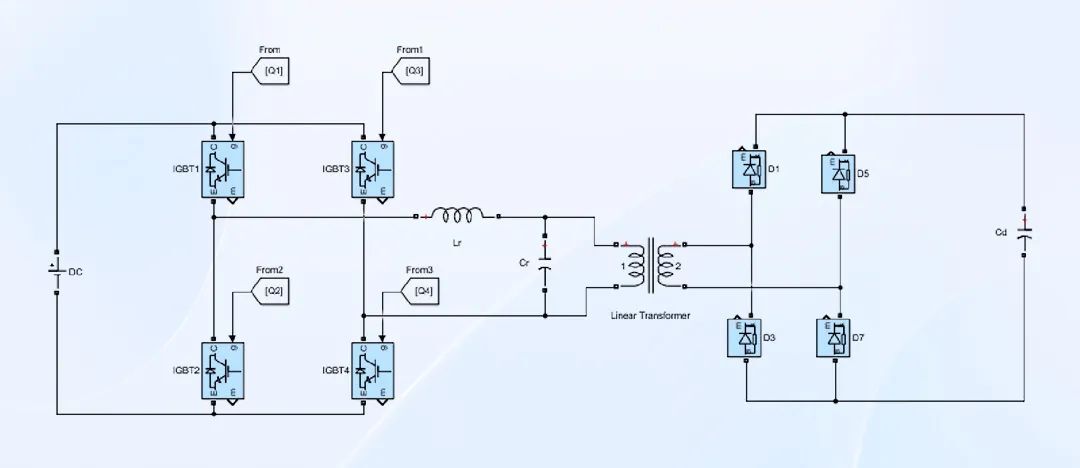

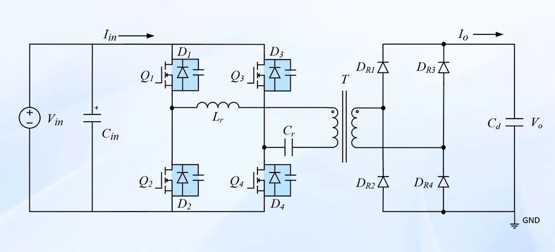

LC 串联谐振拓扑包括: 原边 LC 全桥串联谐振电路、变压器和副边整流电路。
副边电路常用的有全桥整流电路以及倍压整流电路,这里以副边整流采用全桥整流电路为例,电路拓扑结构如图所示:

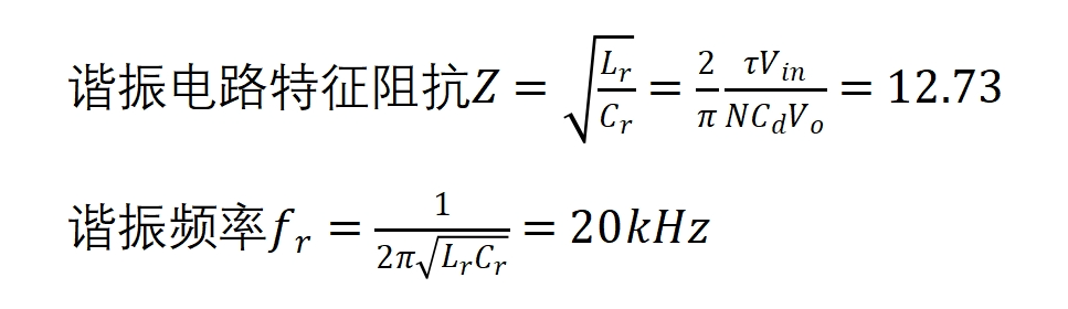

▍谐振频率设计
电路工作在 DCM 模式下 0<f~ s~<0.5f~ r~,f ~ r ~ = 2f~smax ~= 20kHz
▍谐振电感与谐振电容设计
根据上式可以解得 L ~ r~ =1.1mH,C ~ r~ =6.9μF。

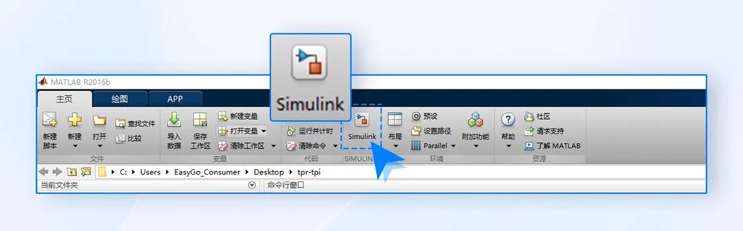

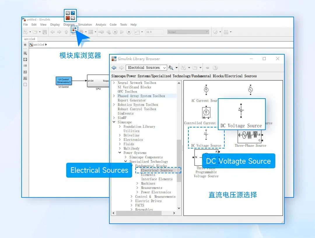

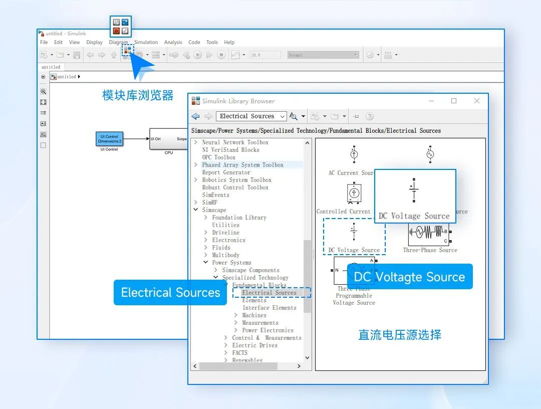

▍启动 Simulink
打开 Matlab 软件,启动 Simulink;
▍模块****器件选择
点击“ 模块库浏览器 ”图标进行器件选择。

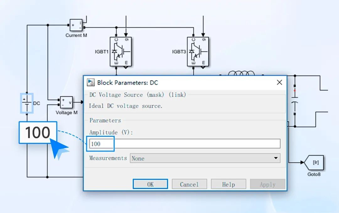

以直流电压源为例,搜索“Elec trical Sources”,选择“DC Voltagte Source”,拖拽至模型搭建界面;
▍参数设置
双击器件进行参数设置。
以直流电压源为例,双击电压源图标会弹出参数设置界面,填入输入额定电压值“100”V即可

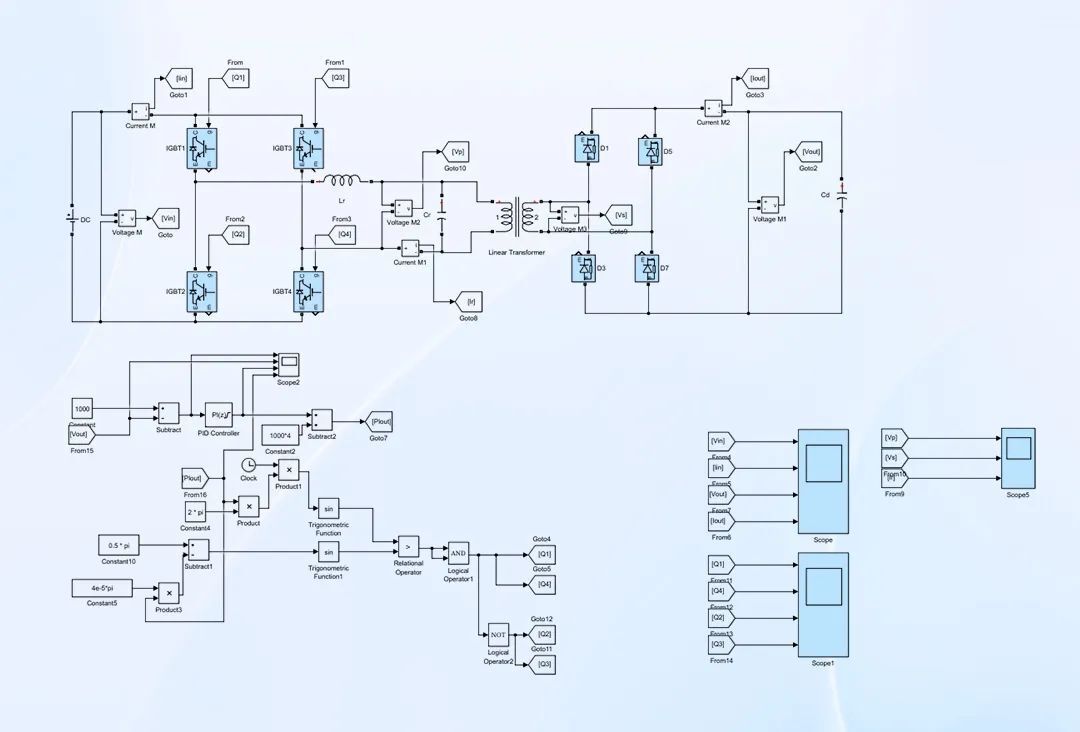

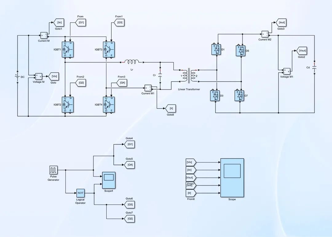

▍电路模型
重复上述步骤进行器件选择与参数设置后,按照电路拓扑结构对器件进行连接,得到的LC串联谐振变换器模型如图:
02、开环调试
电路模型搭建完成后,在输入与输出端添加传感器模块,并接入示波器模块中进行波形观察;然后搭建 PWM 波形产生电路并输入至开关器件端。
开环调试电路如图所示:

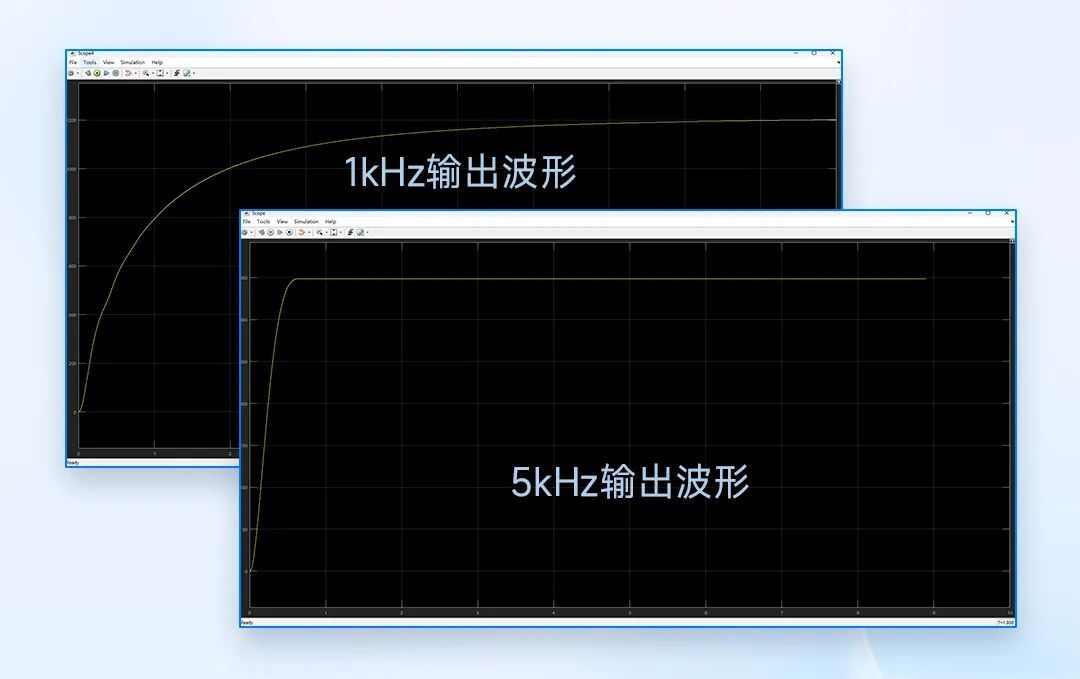

此处 PWM 控制方式为调频控制,通过改变开关频率达到调节输出电压的目的。
首先设置 PWM 开关频率为 1kHz,占空比为40%,可以看到输出电压幅值在1200V左右;然后设置开关频率为 5kHz,可以观察到输出电压为350V左右。
如此,电路输出电压波形符合预期,且可通过改变开关频率实现输出电压调节,符合电路控制规律。

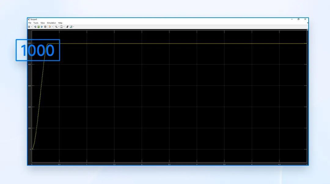

03、闭环调试
这里闭环采用 PI 控制方式,电路设计如图:
点击“运行”按钮进行拓扑电路的闭环调试,点击波形采集窗口可以观察到输出电压波形如图。
这里设置的闭环输出电压为1000V,可以看到输出电压最终稳定在1000V,符合变换器设计要求。
到这里,LC 串联谐振变换器的电路设计与仿真已经完成了,电源的输出基本符合预期。
