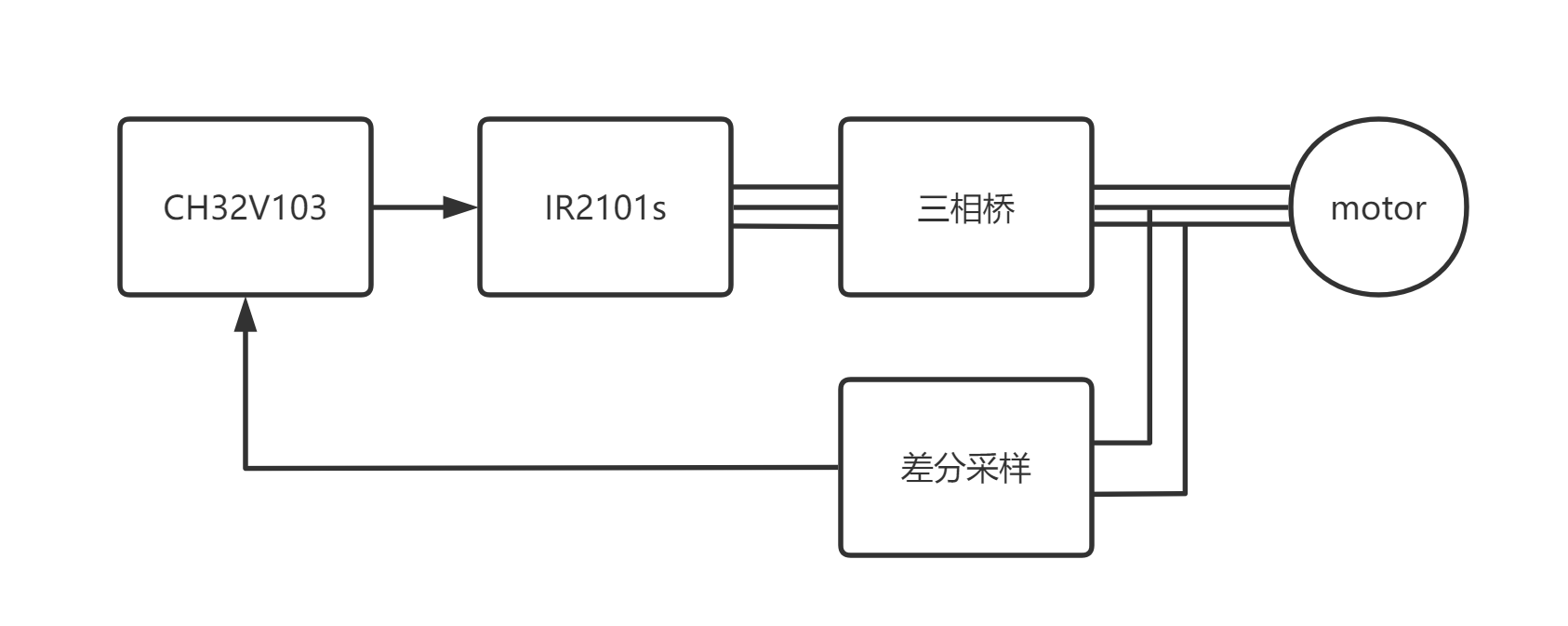

该作品的硬件主要分为四个模块:主控、驱动、逆变和采样。
主控使用的是CH32V103开发板,使用TIM1产生三路互补PWM控制三相逆变桥。
驱动电路使用了三片IR2101S驱动芯片,可以直接驱动下桥MOS,上桥MOS则以自举的方式驱动。
逆变电路使用的传统的三相全桥逆变电路,MOS采用了IRF540N。
采样电路使用了差分采样电路,采集串联在UV相的采样电阻两端的电压,通过ADC采集电压值再进一步计算出电流值。

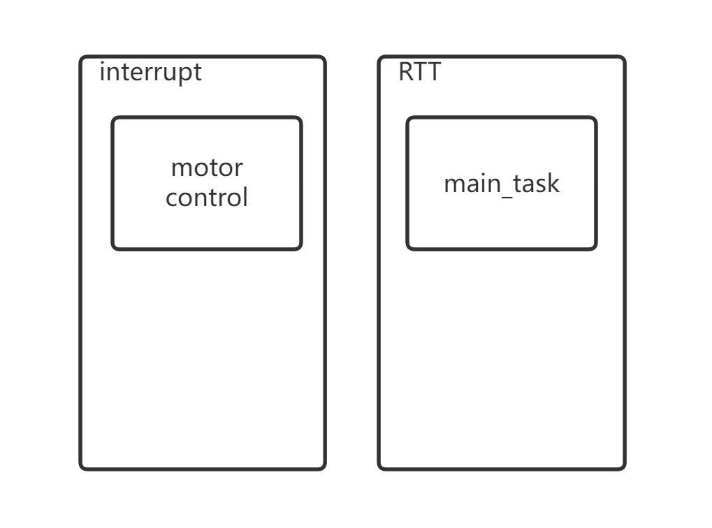

RTT中利用main_task进行参数的修改和启停的控制。
在interrupt中执行高频的控制代码。

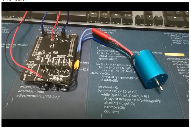

四、演示效果
