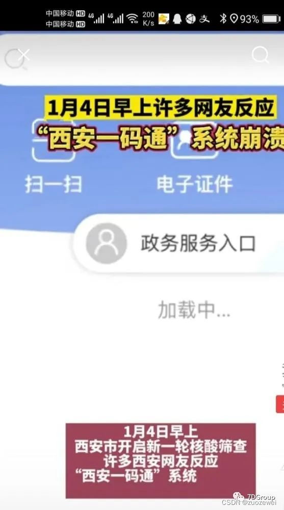

先放几张图,让你直观感受一下系统的崩溃状态。
(本文图均来自网络)

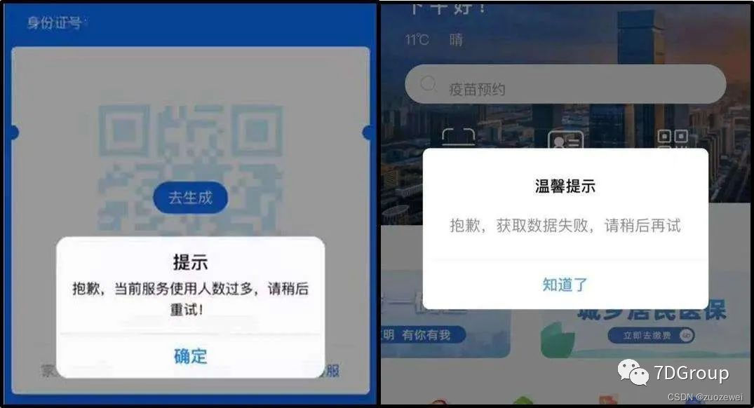

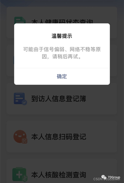

首先,没有一个系统是不存在性能瓶颈的,即便是调优到再完美的系统,它的性能容量也是有上限的。要想让系统稳定的运行,做为I T 技术支撑的技术人员,要保障的是在性能容量上限的位置能够稳定的运行下去。
在性能容量达到上限时,系统可以提示“请稍后再试”,但不能一直稍后,稍太久了影响面太大。

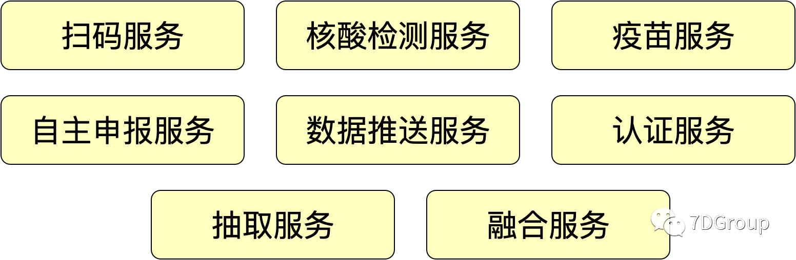

要做这样的系统性能容量整体规划,首先要看看我们面对的是什么需求。在健康码相关的的众多系统中,像扫码系统(就是你到各个地方都要扫的,还有一些卡口刷码、刷脸的)、核酸系统(这里就包括你要拿着身份证去做数据采集、核酸预约、数据上报、数据推送等)、疫苗服务(疫苗信息、接种信息等)是面对大众的,还有一些是必须存在的系统(像登录认证系统、管理后台、网关等),还有像大数据平台、数据抽取、大屏展示、数据同步、管理后台等系统。重要系统如下:

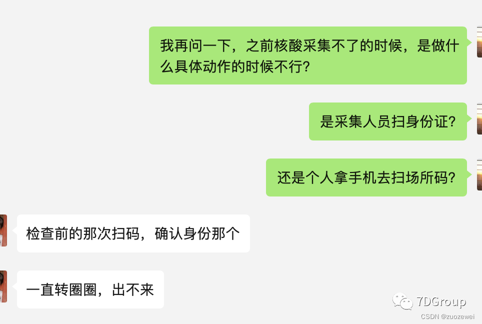

而这一次成都市的系统问题是在核酸检测前的那次确认身份扫码。
这次扫码的前提是天府健康通的二维码已经亮出来了,给工作人员扫,这时是走的核酸采集系统。

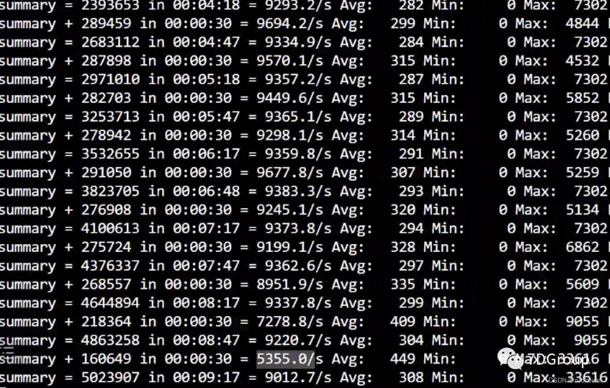

拿一些压力数据来看,这是我在一个核酸系统中刚开始做的第一次业务级的容量场景数据(保密信息已隐藏)。
在刚接触的时候,业务级 TPS 大概就是在 1200 左右吧。经过了一轮轮的努力,项目上所有人的配合,性能瓶颈定位、分析、优化之后,达到这样的业务级TPS量级(保密信息已隐藏)。
接近 10000 的业务级TPS。这样的业务级 TPS 量级,支持一个省的核酸检测场景是完全足够的。
