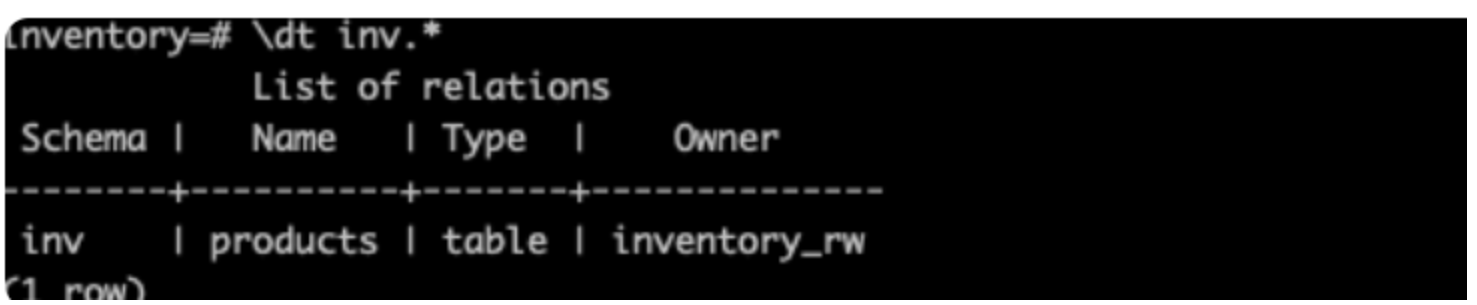

如果我们连接到我们的数据库,我们会看到以下内容:

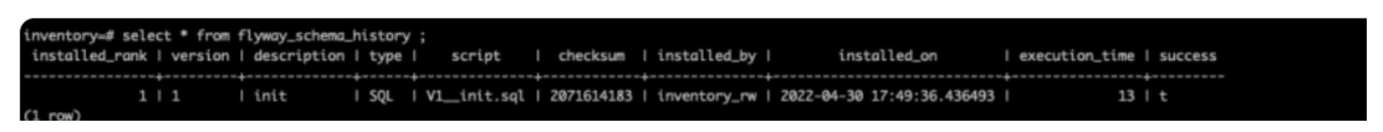

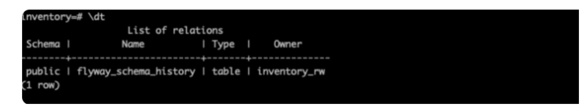

查看公共Schema,flyway_schema_history 表也已创建:
表现在的样子为:

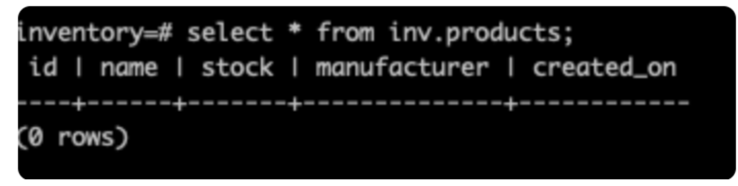

查看表视图:

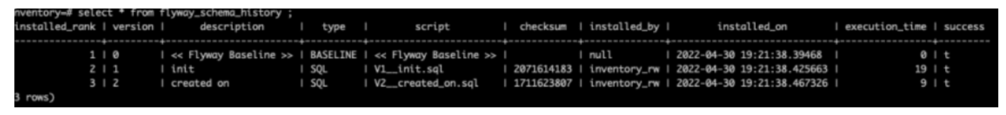

现在,这里有一个小问题:如果您不提供要作为基线的版本,则提供的默认值为 1。在这里我提供了一个自定义值 0,以便应用我的脚本(如 V1 及以后)。schema历史记录表将如下所示:
现在,我们的架构历史记录表中有一个名为<<Flyway Baseline>>的新条目。
