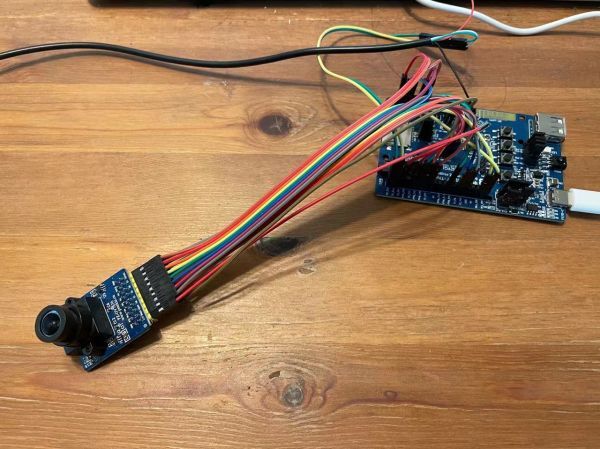

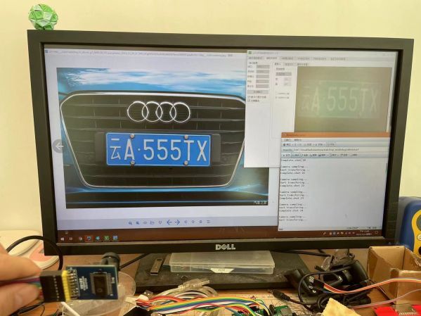

使用基于RT-thread操作系统的AB32VG1开发板作为主控,对ov7670摄像头进行图像采集,并使用串口发送图片RGB565格式到PC供opencv进行图像识别。 原项目设想在开发板上进行采集的同时并通过简单的二值算法和插值算法实现车牌号识别,但实践中发现开发板的ram并不够保存采集回来的图像信息,与数据手册中介绍的192k有一定差距,实现用户能使用的ram是70k;同时原设想是带lcd屏幕的,但最后发觉io口数量不够,只能通过串口调试显示,但lcd屏幕的 spi代码仍保留在原码中,可供参考。 目前开发板通过摄像头采集完整数据部分已经完成,并且可以通过串口uart1发送到上位机进行图像显示。
二、硬件说明

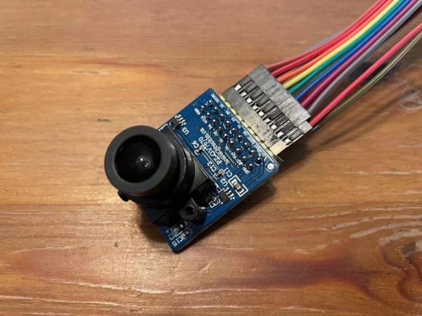

1.摄像头ov7670带fifo:采用csi总线的普通30w摄像头。考虑到用模拟读取摄像头,io的反转速度可能不能满足高速采集的需要,因此保险起见,直接使用带fifo的摄像头。sccb总线采用全模拟的方式,跳过了所有中间层,直接操作寄存器,提高了总线的时钟。

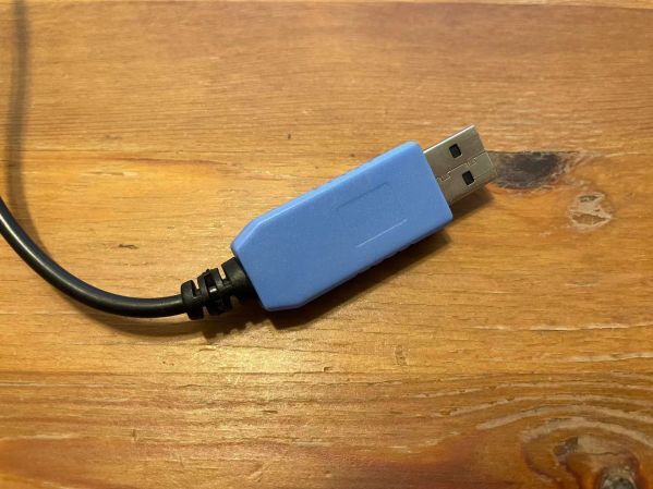

2.串口工具PL2302(ttl转RS232),一款与pc通讯的串口工具,免驱。
3.总接线图

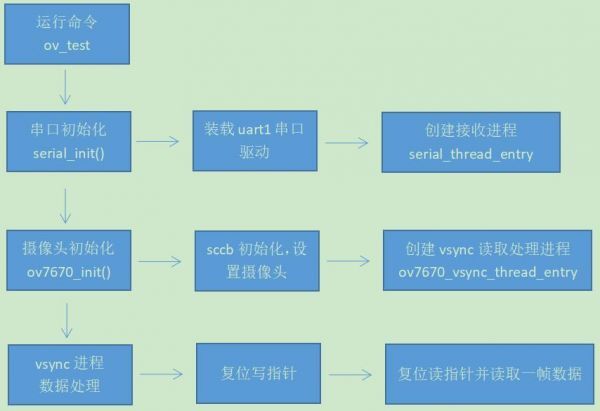

1.软件流程图

优化思路:  1. 由于ab32vg1没有外部中断可以使用,ov7670的帧同步信号vsync只有500us的高电平时间,因此为了捕捉到该信号,vsync线程一直占用很多的资源;  2. 串口与上位通讯的速度目前最快只有115200bps,上位机可以接受256000bps的速度,但将驱动改为256000bps后,接收会出现乱码,因此串口使用的图片数据非常缓慢。
